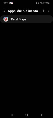

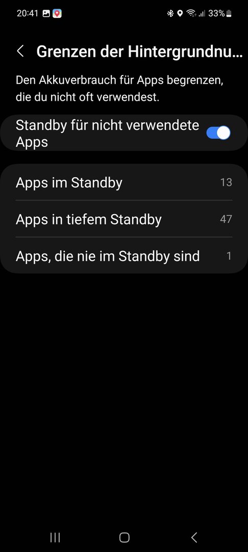

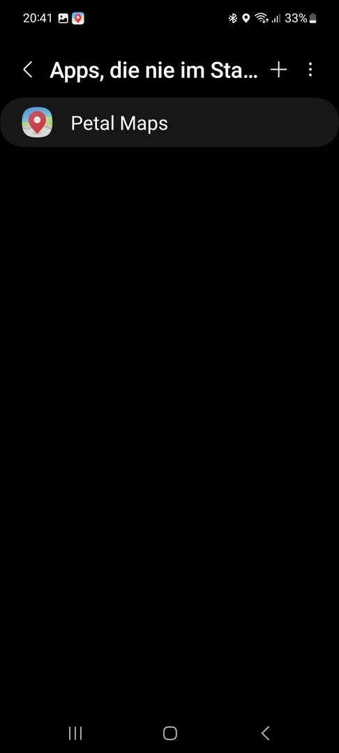

Schau mal unter Einstellungen--> Apps --> und leg die App mal in einen der Ordner.
Siehe Bilder

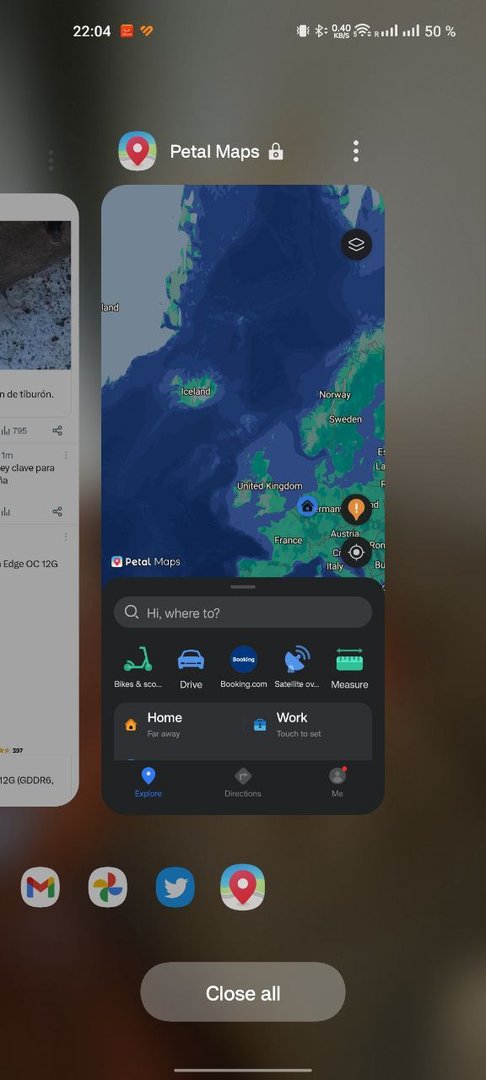

Hallo noch einmal, nach ein paar weiteren Tagen des Testens von Optionen habe ich es endlich geschafft, Petal Maps dazu zu bringen, im Hintergrund zu arbeiten und Wegbeschreibungen zu senden.
Ich weiß nicht, ob es nur für Oneplus-Telefone ist, aber ich hoffe, dass meine Erfahrung mehr Menschen helfen wird. Ich musste die Anwendung gesperrt lassen, wie auf dem Screenshot zu sehen ist. Jetzt funktioniert sie so, wie ich es von Anfang an erwartet hatte 😀
Ich danke Ihnen allen für Ihre Kommentare.
