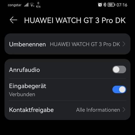

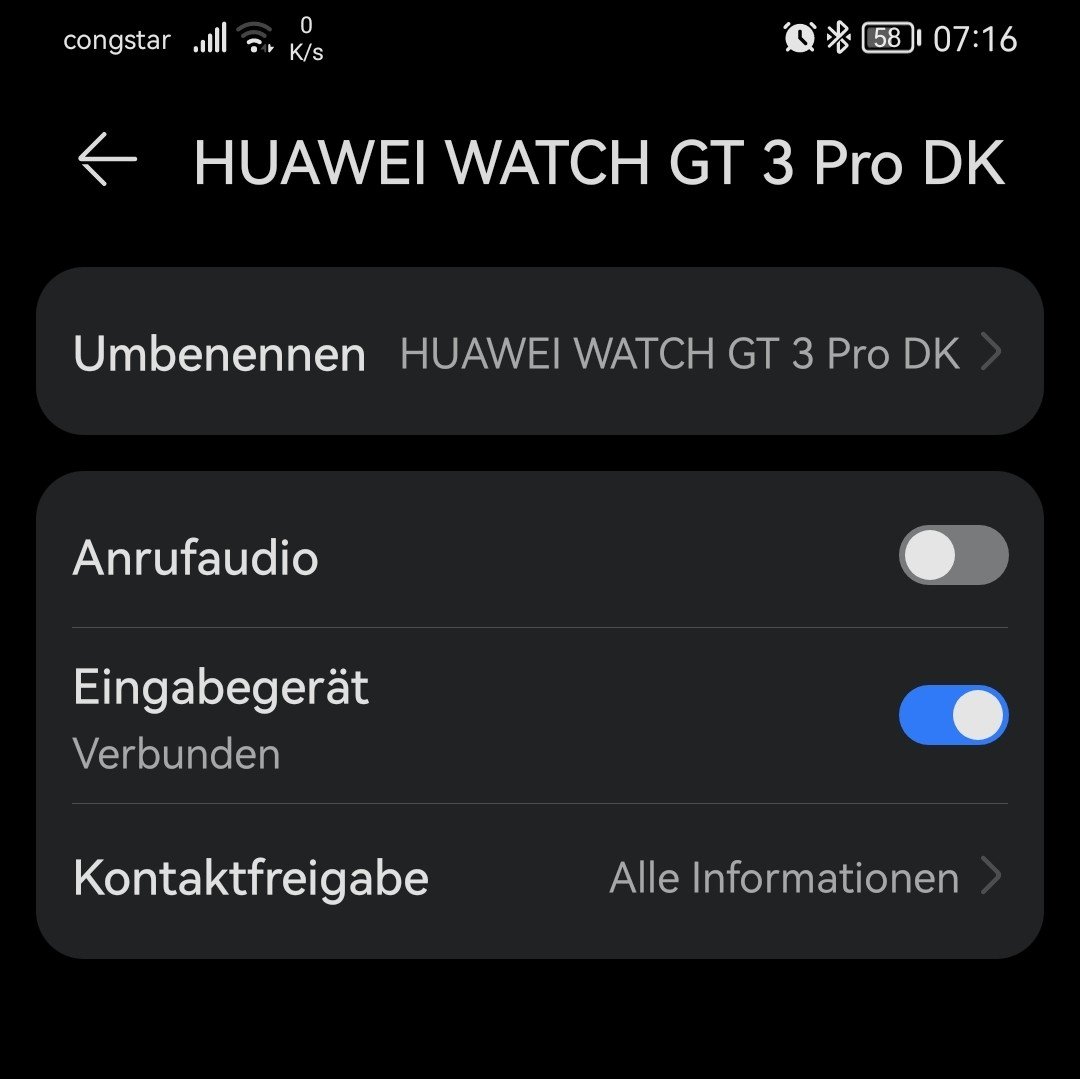

Moin,
das habe ich schon bei anderen Huawei Uhren gelesen.
Bei meiner Pro scheint das im Auto zu funktionieren.
Und wenn ich nicht im Auto bin, kann ich trotzdem über die Uhr telefonieren.
So sind bei mir die Bluetooth-Einstellungen.
