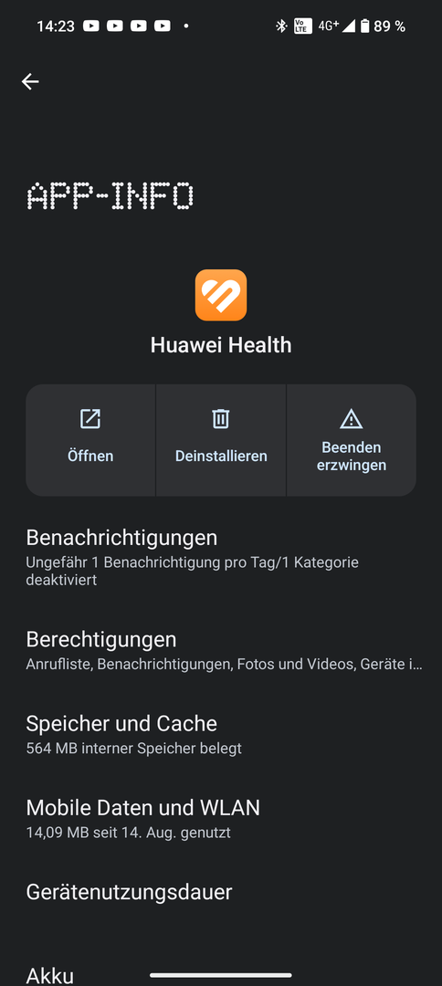

Irgendwie kommen bei mir keine Benachrichtigungen mehr auf der Uhr an. Hast noch jemand das Problem? Ich kann ehrlich gesagt nicht mehr feststellen, seit wann das so ist und ob es ggf. mit dem Update in Verbindung steht...

Eventuell sind die Benachrichtigungen auch eingeschränkt. Hatte ich auch schon am Pixel 6 Pro. Mal hier kontrollieren. Falls dies der Fall ist, kann man oben Rechts auf die 3 Punkte klicken und freigeben.
Reaktionen: Tecalote
Vielen Dank für den Tipp. Ich habe Health einfach deinstalliert und dann neu installiert. Jetzt läuft alles wieder sauber.
