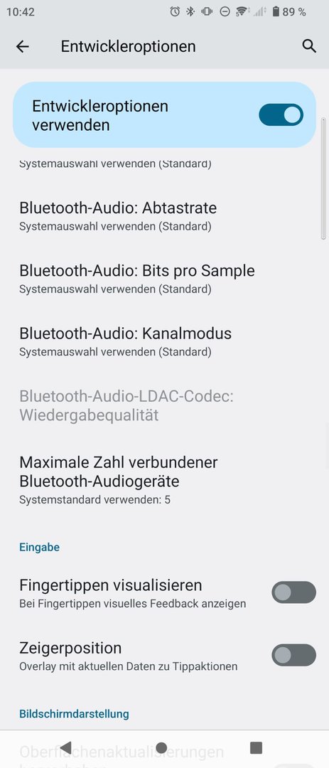

Moin, gibt es in den Entwicklereinstellungen bei dem Telefon nicht die Möglichkeit, mit mehreren Geräten zu koppeln....
Bekomme meine Uhr erst heute Nachmittag ☹️
Reaktionen: jannux
@ErnstM05 Herzlichen Glückwunsch zum Geburtstag :)
Tatsächlich kann man das da einstellen. Bei mir ist das voreingestellt auf 5 Geräte.
Die Entwickler Einstellungen werden aktiviert, wenn man unter System Info (je nach Handy woanders) auf die Build Nummer elfmal drauftoucht. Dann gibt es in den Einstellungen ein neues Menu und dort kann man die auf dem Screenshot gezeigte Einstellung vornehmen.

jannux schrieb:
An welchen Gerät liegt denn das Problem? Ich kann das leider nicht nachvollziehen, weil es bei mir immer, egal mit welcher Uhr oder Handy funktioniert hat.
Und es waren auch diverse Autos.
Aktuell ist meine FSE 12 Jahre alt, mein Handy erst ein Jahr und es funktioniert tadellos. Ich lasse einfach alles verbunden, wenn ich angerufen werde, klingelt beides.
Das Problem müsste doch eigentlich das Handy sein, weiches sich gleichzeitig mit zwei Geräten verbinden können muss, oder? Wenn das nicht geht, kann man da im BT Menü priorisieren, also erst Auto, dann Uhr?
Lt. Usern des Huawei-Forums liegt es an der Health-App jünger als die 10...-Version.
Ich bin wahrlich nicht der Einzige mit dem Problem.
Priorisierung kann ich keine einstellen. Mit der App "Bluetooth-CPM" zu priorisieren klappt leider auch nicht.
Mit "Audiotrennung" durch Macrodroid ebenfalls kein Erfolg.
Sobald die Uhr mit der aktuellen Health-App verbunden ist, ist die Bluetooth-Verbindung der FSE instabil.
