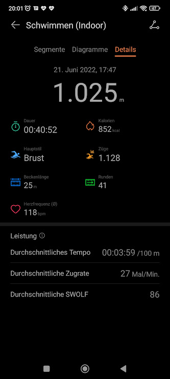

So hier nun die Lösung es funktioniert auch Indoor-Schwimmen,hab mir das heute nochmal vorgenommen . Als erstes Cache und alle Daten der App gelöscht dann die App deinstalliert und alle Huawei-Daten die sonst noch auf den Handy waren gelöscht, als nächstes die Uhr zurückgesetzt, dann Health aus der Appgalerie heruntergeladen und installiert dann die Uhr hinzugefügt, alles wieder eingestellt fertig .Test war gestern erfolgreich!
Bearbeitet von: DarkAngel - Grund: Formatierung des Bildes angepasst. Viele Grüße DarkAngel

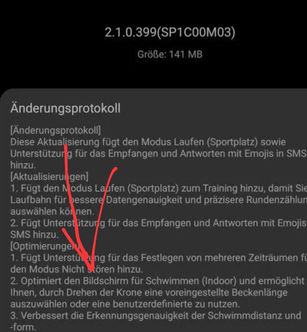

@JEprivat
Hast du diese Firmware schon?
Da steht auch was von indoor schwimmen.

ich habe die aktuelle Firmware 2.1.0.399.
Das Einstellen der Bahnlänge sowie das Zählen der Bahnen und respektive der Strecke funktioniert.
