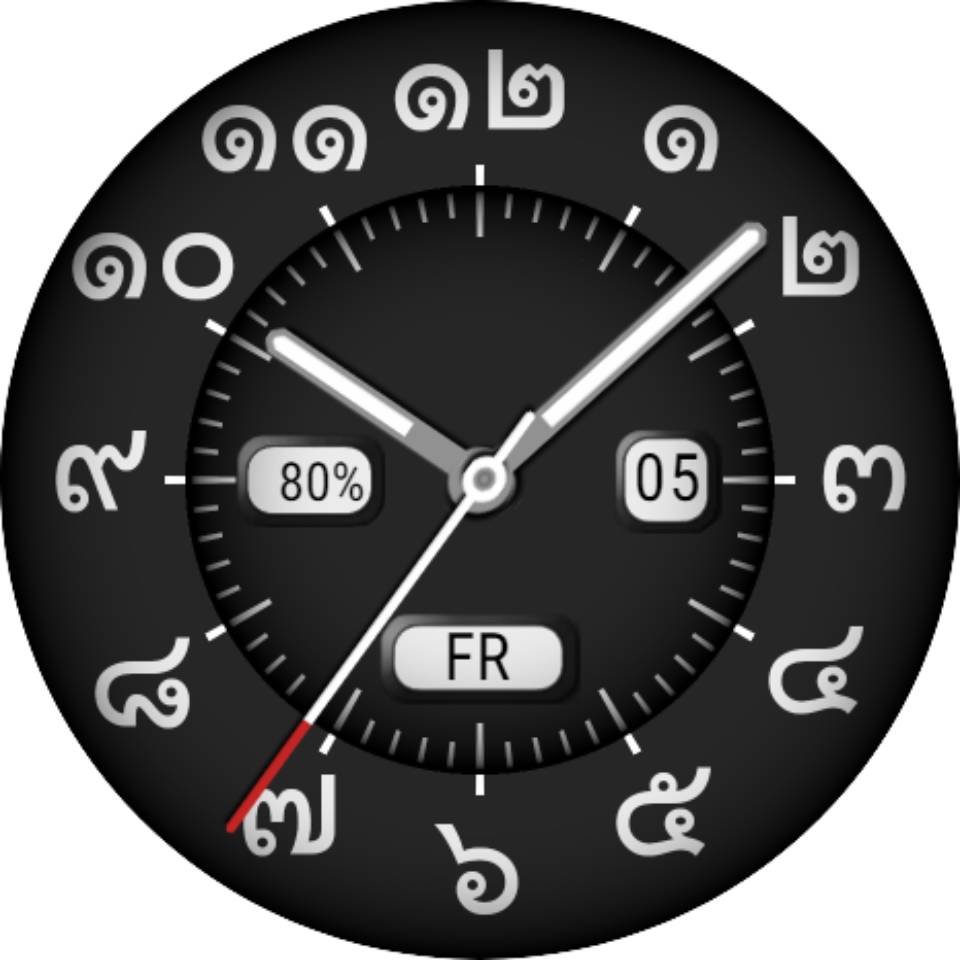

@rolkeg hier habe ich das Face noch mal neu gebaut.
  • ROTHA1.hwt
