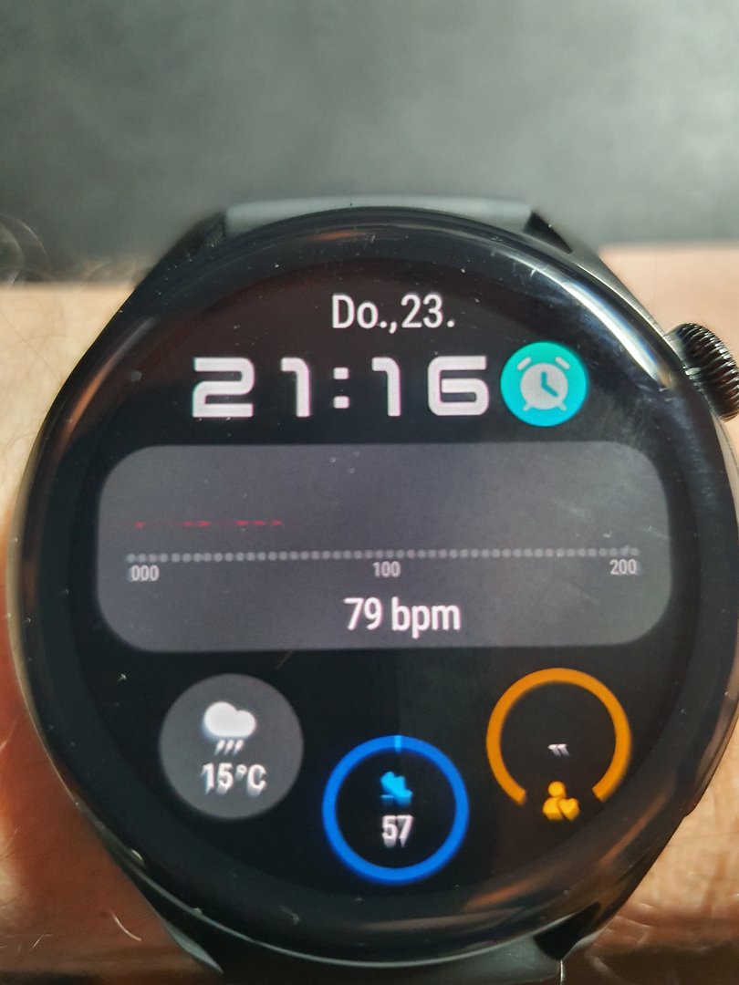

@TramJens mal eine Frage kann man auch einen ganzen Stress Container mit Linien Darstellung Bildern Bildersatz sichtbar und unsichbar machen?Habe nähmlich das Problem mit der Watch3 das es nicht geht.Bei der GT3 habe ich einen Benutzer Container mit Puls und Stress funktioniert alles wenn ich das selbe bei der Watch3 mache sind alle Bilder,Texte,...alle da nur die Liniendarstellung funktioniert nicht.Es hätte ich gedacht wenn ich einen sicht/unsichbaren Container erstelle könnte ich den Stress Container einfach über den Puls legen mit Stresswerten und Bildern.

Bin gerade dabei verschiedene Sachen am testen Container 6 ist Puls und Stress Container 5 dasselbe für sicht und unsichtbar bei der GT3 habe ich Puls und Stress als Linie in der zweiten Zeitzone genommen gefällt mir besser zum vergleich stell ich mal beide rein.Laut Nuno wäre es angeblich ein Problem der Watch kann auch keine Ringe in Containern machen.

So ganz blicke ich nicht durch, warum sind einige Widgets im Benutzercontainer doppelt oder dreifach vorhanden? Das was Du vorzuhaben scheinst geht über das Zahnrad, dürfte nicht über OT realisierbar sein.
@TramJens Ich weiß zum hin und her tauschen wie im originalen.Mir würde es reichen auf der Watch3 links Wetter mitte Schritte rechts Puls und Stress als Kreis mittig Liniendarstellung Puls und Stress als zweite Zeitzone und die ganzen Verknüpfungen rechts oben so sieht der Plan aus.

@TramJens Bei der Zeitzone läuft der Puls oder Stress die ganze Zeit durch wie im originalen bei der anderen Linien Darstellung bleibt er beim aktuellen Puls/Stress Wert stehen ich z.B. nur ein viertel oder die hälfte von der Linie.Bei der Watch3 zeigt er den Wert von 00:00 bis 00:00 an sieht halt schöner aus für mich.

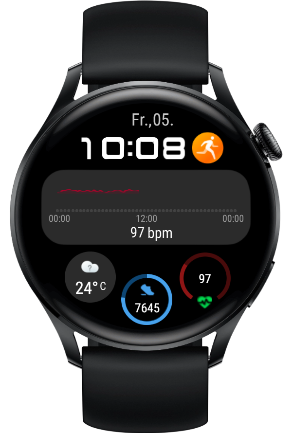

Meinst Du in etwa so?
  • ElementeTJ.hfm
@TramJens genau so bin gerade am neu machen habe bis jetzt Uhrzeit,Datum und AOD fertig bekommen und du baust in der Zeit des ganze Ding fertig.Wow du bist Klasse.Ich übertrage es mal auf die Uhr und dann schau ich mal ob es funktioniert.
Leider nein.Funktioniert nicht wie bei mir nur ein Strich statt eine Linie.Mist des ärgert mich da musst du so viel Geld für die Uhr bezahlen und dann geht die Hälfte nicht.Trotdem vielen Dank für deine Mühe.

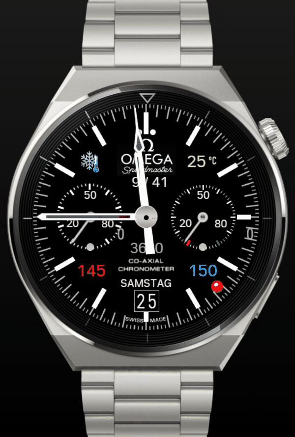

Auf Wunsch ein altes , sehr altes WF ausgegraben und neu überarbeitet.
OT - zeigt nur die Werte für Akku + Schritte
Über das Zahnrad kann ausgewählt werden. Wetter - Puls - Höhe, an/aus - jede Anzeige einzeln.
Schritte werde in Prozent dargestellt
VK - 12 - Logo - 1/2 - Akku - Nachricht - Datum
Auf Wunsch ein sehr einfaches AOD, nur Zeit/Zeiger für die GT3 !!!!!!!!

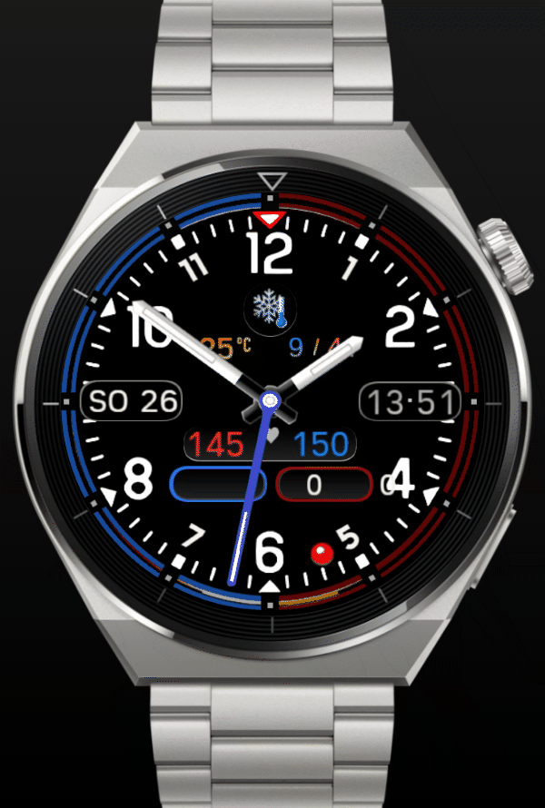

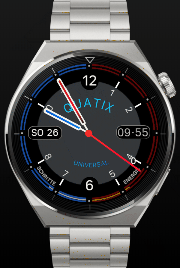

Reines Experiment !!! - Umbau eines Garmin WF nach meinen Vorstellungen, in etwa.
Wenn es dazu kommt, Ankündigung v. N.Bessa Garmin im FM zu integrieren, das Progamm es ermöglicht anständige WF zu entwerfen, bin ich weg v. Huawei.
Garmin bevorzugt dig.WF, das ist für mich unwichtig, analoge WF sind wichtig !!!
Abwarten und beobachten, dann schauen wir mal.

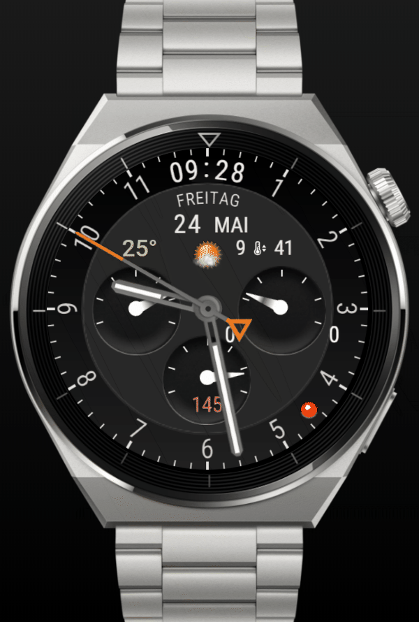

So oder so ähnlich sollten die WF aussehen.
Sieht nicht schlecht aus auf der Uhr.
