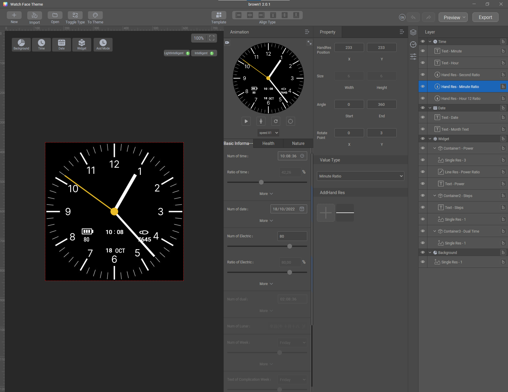

kann mir jemand helfen?
Bei bei mir bewegen sich beim angefügten watchface Minuten- und Stundenzeiger nicht.

@redMango mit welchem Programm hast du es erstellt?
@olih ich habe es mit folgendem Tool erstellt.
Watch Face
Gibt es noch andere tools
OK. Ich denke du hast evtl. bei der Zuordnung der Zeiger einen Fehler drin. Kannst du bitte Mal einen Screenshot machen?
Ja es noch den FaceMaker von NunoBessa.
Anbei schicke ich ein Screen shot.
Sieht eigentlich gut aus. Gibt es bei Value noch mehr Auswahlmöglichkeiten?
Ist der Strich für Minuten irgendwie mit Rand im PNG?
@olih Leider nein das war es dann auch schon.
Ok. Ich kann morgen evtl. Mal was schauen ob ich noch was finde.

@redMango ich habe mal schnell was erstellt. Bitte testen und du kannst es dann ja importieren, hoffe ich.
  • TestAnalog.hwt
Reaktionen: redMango
@olih Super sache das hat perfekt geklappt. dabei habe ich auch meinen Fehler gefunden.
Ja das war mir unklar, dass die Zeiger entlang der y -Achse und nicht entlang der x-Achse importiert werden müssen. In meinem Screenshot sieht man wie man es vermeiden sollte. Hier also die korrigierte version. Wenn jemand das dann testen kann würde ich mich auch freuen.
großen dank an
@olih
  • brown2.hwt
Reaktionen: Qwertzuvds, zauberer123 und olih
@redMango bitte gerne. Wenn Du so deinen Fehler finden konntest passt. 😀😉

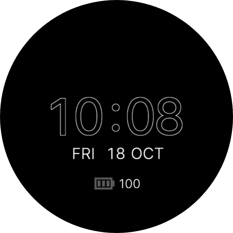

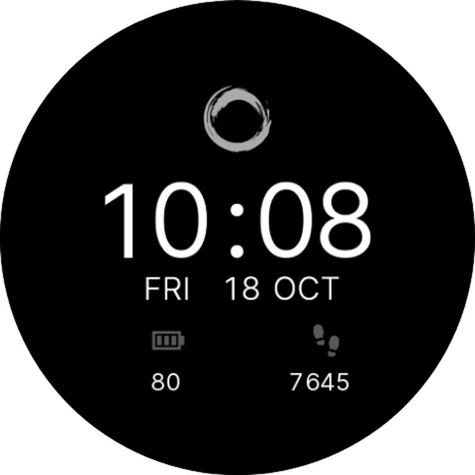

Liebe Leute
hier ist noch ein weiteres watch face das einfacher ist.
Ich freue mich über euer Feedback.
  • digiSimple2.hwt
Reaktionen: olih und Qwertzuvds
@zauberer123 wäre es möglich die Ziffern von der Uhr Zeit etwas kleiner zu machen. Das Herz vom Puls Rot und das Regen Symbol wird nicht richtig angezeigt.
Und die Abstände etwas minimieren.
@redMango könntest du Puls und Wochentag ausgeschriebene auf deutsch reinmachen.
Und Temperatur.
Wäre nice.

So etwas noch mit Wochentag und Puls Anzeige. Könnte einer so etwas mir bauen.
Ist ja was ganz einfaches, genauso rechtsbündig wie das gezeigte? Wochentag und Puls an welcher Stelle?
Oder ist das nur das AOD? Und das richtige Face zeigt mehr an?
@olih ja genau so ,Wochentag kann gerne oben mittig stehen. Puls links. Das ist das richtige Face.
Danke.
