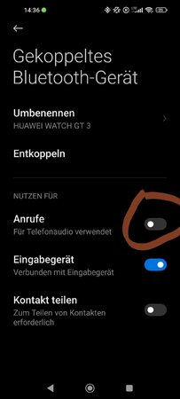

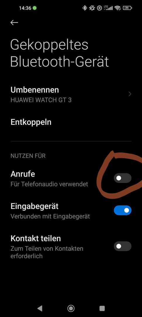

Ich hatte das Problem auch. Ich hab in den Bluetooth Einstellungen die Berechtigung für Anrufe deaktiviert.
Das ist einer Lösung, aber dann kann man mit der Uhr nicht mehr telefonieren.
Dafür hab ich mein Handy. Muss ja auch für was gut sein 😉
Das stimmt:)
