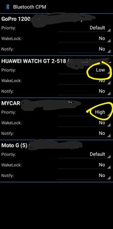

Mit der APP Bluetooth CPM kann man dir Priorität der Uhr auf niedrig setzten. Dann funktioniert es mit der Freisprecheinichtung im Auto.
Reaktionen: Roger123, Rainman67 und FrankyJ
