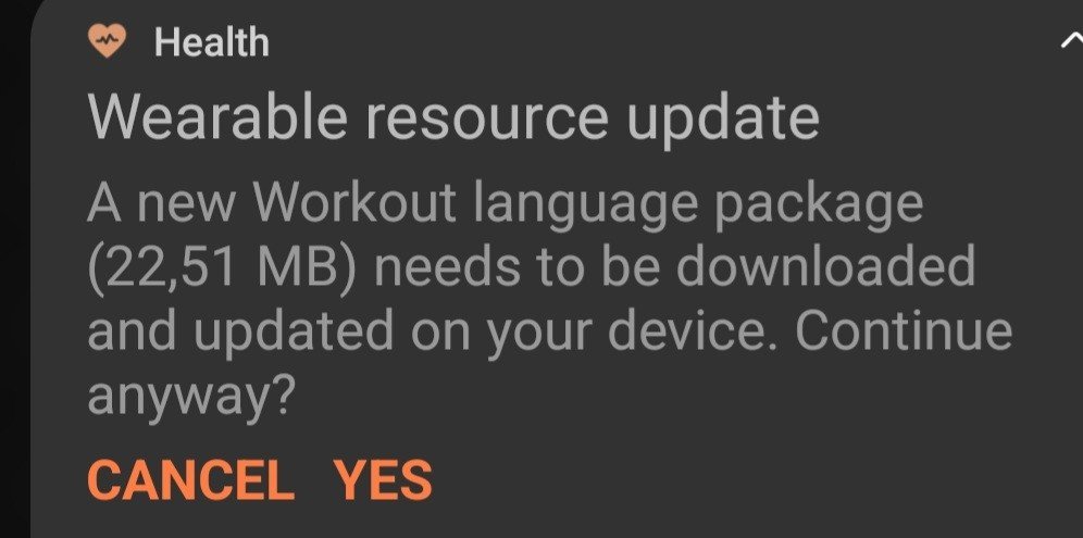

ich bekam beim Neuinstallieren der HealthApp so eine Aufforderung auf Englisch "Sprachmodul installieren " oder so und in der Hektik,ich hatte Probleme mit einem Watchfaces das ich unbedingt auf der IUhr installieren wollte ,habe ich Blödmann einfach das Update weggedrückt,d.h. es blieb in Englisch die Sprachausgabe nnd ich bekomme es egal was ich installiere nicht mehr in Deutsch zurück,ich hatte es aber auf der Uhr schon einmal vor den vielen Test mit dem Watch Faces! nun habe ich aus Frust mir den Nachfolger bestellt GT3 Pro nur der Saturn Markt meldet sich nicht?

Hallo chrs267,
leider funktioniert es bei mir nicht,ich habe schon zig mal die Uhr und die App zurück gesetzt,leider ist immer die aktuelle Firmware auf der Uhr 2.1.0.405 und nicht die 2.1.0,399 die das Sprach Update aufruft? bei der Firmware 2.1.0.405 wird nix etra aufgerufen so das Englisch bleibt!
Das Updatebild kommt bei mir leider nicht mehr?

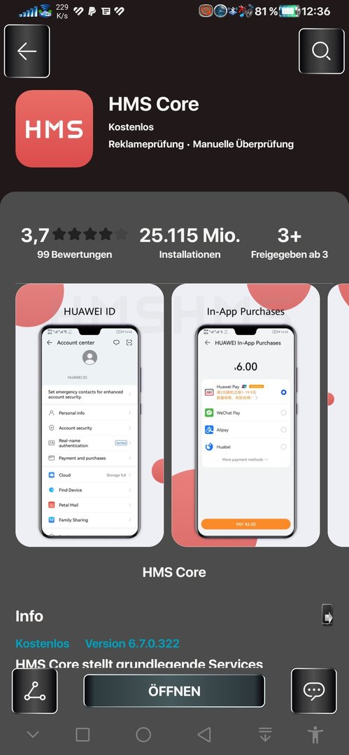

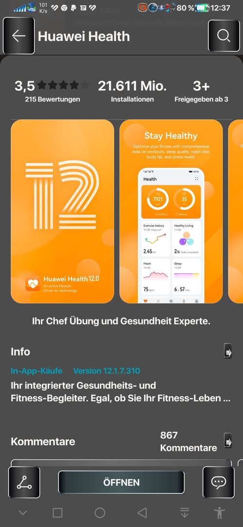

@GerryKo
Du brauchst die neueste HMS aus der App Galerie.
Die neueste Health App.
Ansonsten deinstalliere die Health App und neu installieren
Nicht aus dem Playstore sondern aus der App Galerie nehmen.
So
habe ich gemacht aber meine HSM ist die Version 6.7.0.303 es steht dann das da: "Ihre Version ist auf den aktuellen Stand"?
und die Health App steht bei Version:13.0.0.300 lässt sich auch nicht Updaten?
