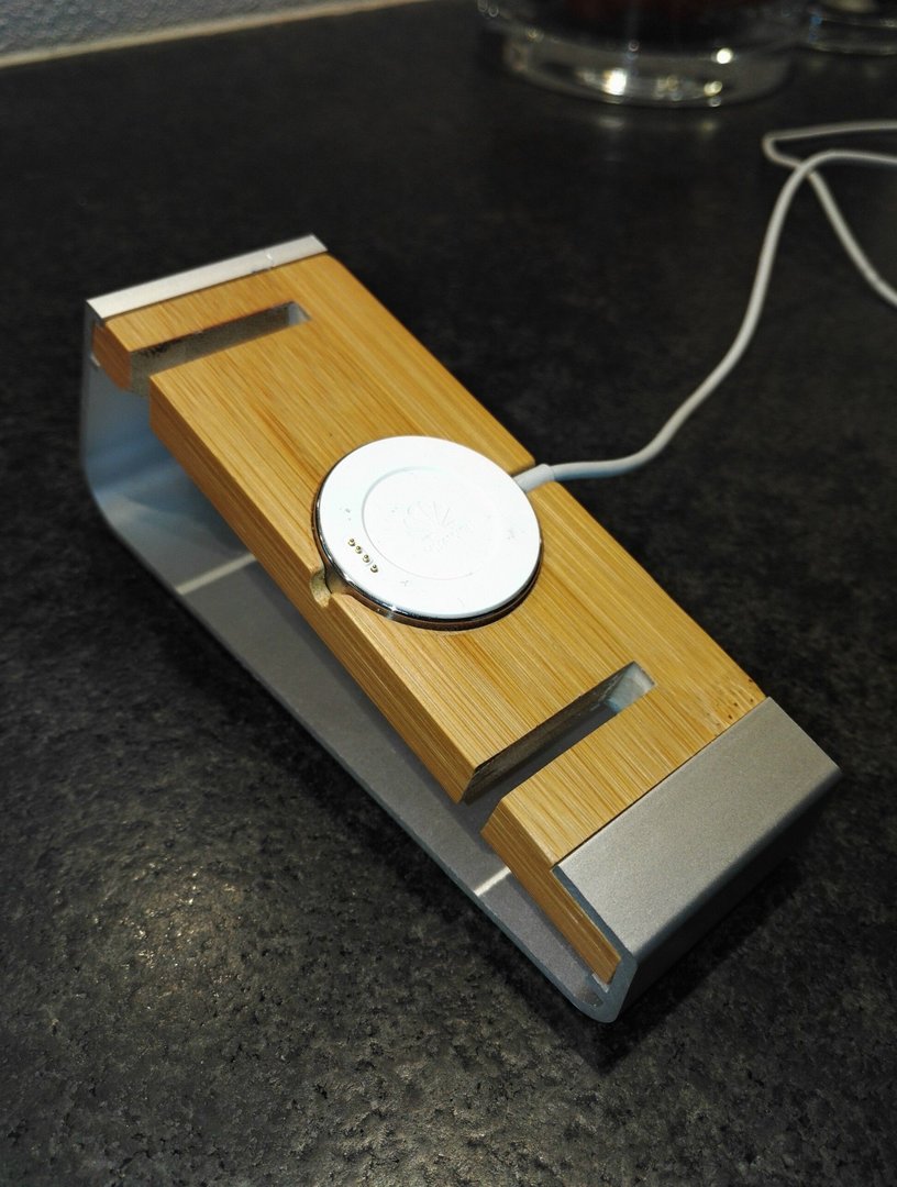

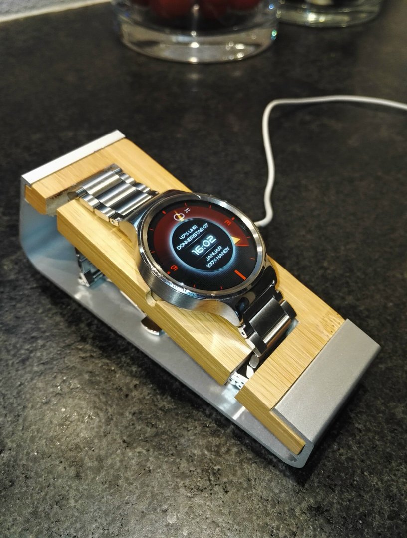

ich habe mir bei amazon das “avitos apple flight dock“ für 14.90 gekauft und für die Huawei umgebaut.
Ich musste nur die Bohrung für die Ladestation vergrößern (Forstnerbohrer) und 2 Schlitze einsägen, so dass ich die Watch auf das Bambusholzbrett einschieben kann. Mir gefällt's und die Uhr ist aufgeräumt.
Cool, welchen Durchmesser hast du verwendet?
Hi,
35 mm, das ist der Durchmesser des Ladeteils.

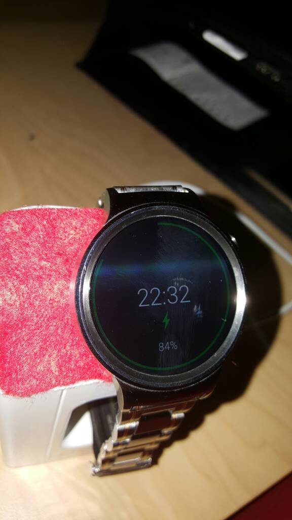

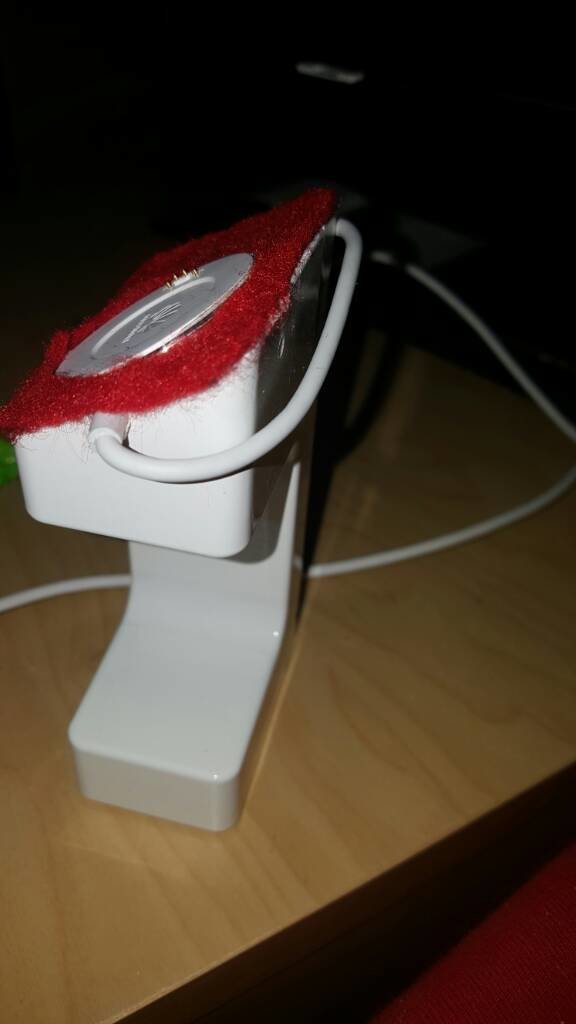

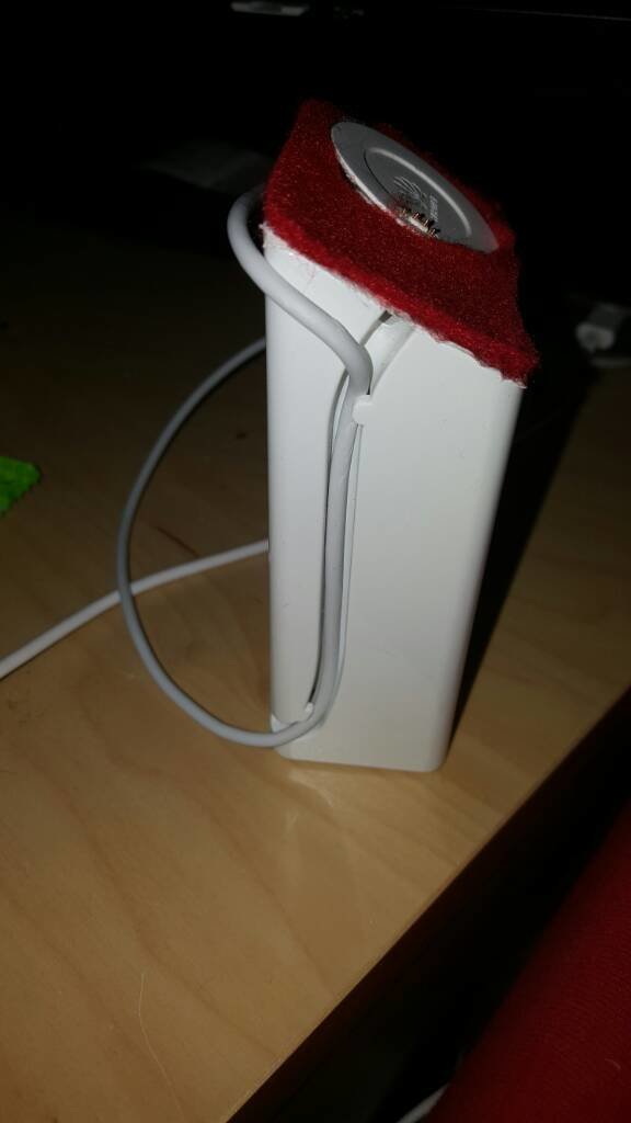

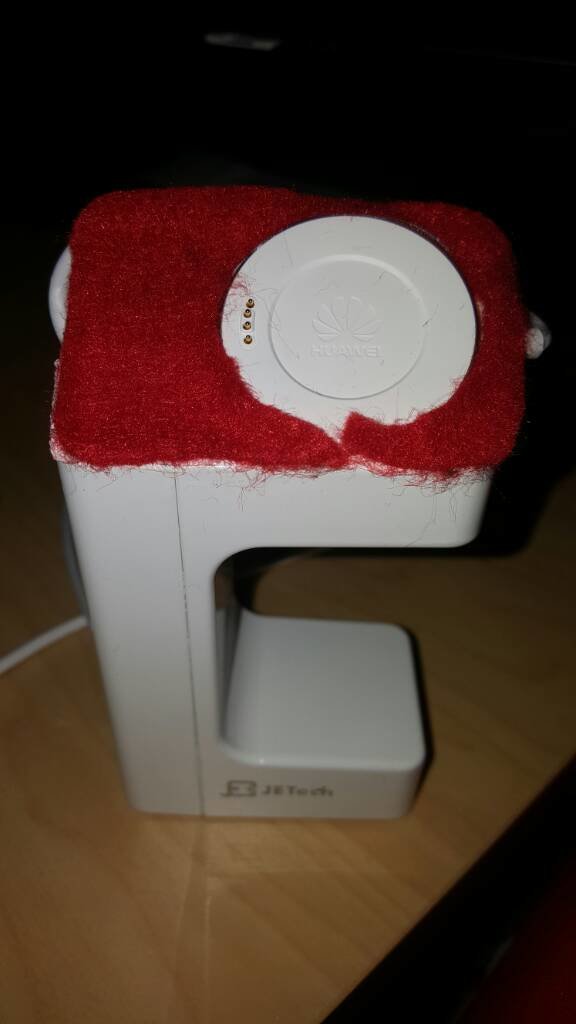

Ich hab mir den Ständer von der Apple Watch umgebaut. Gab es für 6.95 € bei Amazon. Hatte die Hoffnung das die Ladeschale dort rein passt aber das war leider nichts. Hab dann mit ein Dremel das Loch grösser gefräst und die Ladeschale mit Tesafilm eingehüllt und eingeklebt mit Schnellspachtelmasse. Einfach in den Hohlraum spritzen zum besseren Halt und in das Loch wo die Ladestation rein kommt,ausrichten, trocknen lassen , oben mit Filz etwas verschönern und fertig.
Nachteil ist das das Ladekabel statt links wie bei Apple bei der Huawei recht abgeht. Aber das ist kein Problem da man es hintenrum laufen lassen kann und dann in die Führung machen kann.
Ich häng mal Bilder an. Nicht grad schön aber selten ;-)
Das Filz muss ich noch mal ändern das ist nicht schön. Gibt schöne Flache Gummimatten im Bastelladen hab ich gesehen für 50 cent die kann man auch besser schneiden

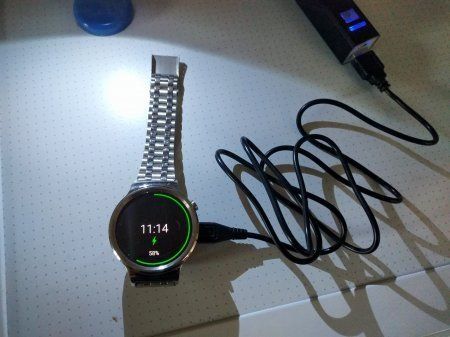

Ich hatte es mir anfangs auch schlimmer vorgestellt die Watch auf die Landestation aufzulegen.
Aber inzwischen habe ich mich daran gewöhnt die Uhr auf den Puk anzubringen. Der Magnet hält die Watch fest sodass ein verrutschen nicht möglich ist.
Außerdem merkt man durch eine kurze Vibration bzw Anzeige ob es richtig verbunden ist.
Für mich ist es kein Problem mehr.
