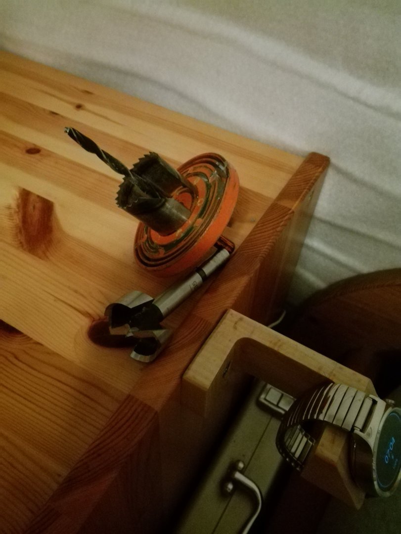

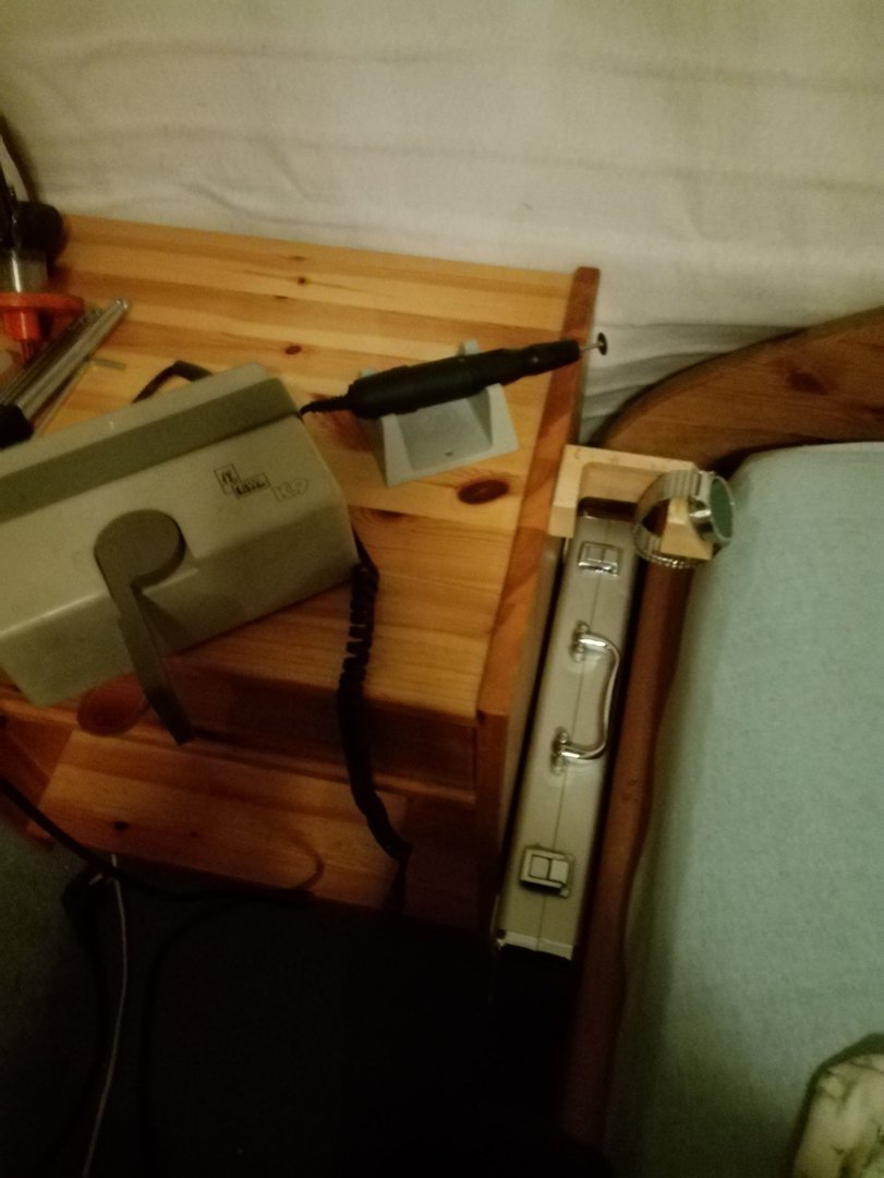

Ich habe für mich das so gelöst:
Die Basis bildet folgender Artikel:
HOLZ Dock für Apple Watch Ladehalter HELL Stand Station Ladestation 38 42 mm NEU

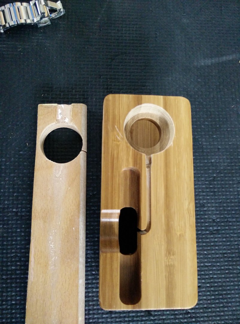

Als erstes habe ich mit einem Kreisschneider 35mm vorgearbeitet,
Das funktionierte einwandfrei, weil für den Apple-Lader glücklicherweise nicht durchgebohrt wurde.
Bei dem von Dir präsentierten Exemplar sieht leider auch das anders aus, wie man an dem Bild erkennen kann, wo er seinen Finger durchsteckt, um den Ladepuck zu entfernen
http://ecx.images-amazon.com/images/I/711QozX1LxL._SL1200_.jpg
Anschließend habe ich den nun entstandenen Grat mit einer Technikmaschine entfernt
Erst jetzt kann man zerstörungsfrei, auch freihändig, einen Forstnerbohrer von 35mm einsetzen.
Anschließend ist das Loch ev. noch leicht aufzuweiten, weil der Huawei-Adapter ca 35,3mm hat

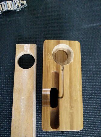

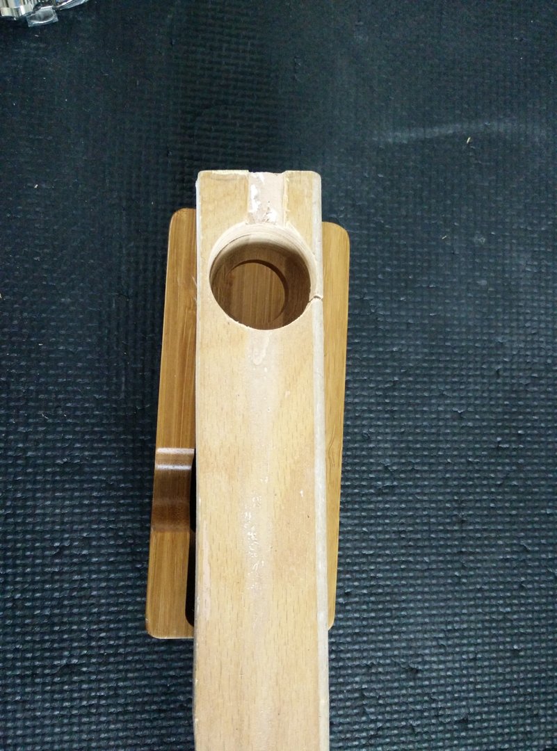

Eigentlich geht es ganz einfach!
Beim nächsten Mal Das Führungsholz gleich mit doppelseitigem Klebeband fixieren anstatt mit Kabelbindern!
Dann hat man auch nicht die beiden kleinen Kratzer und muss die Kabelführung nicht minimal nacharbeiten. :glare:
Aber ansonsten geht es sehr gut mit einer Holzschablone mit dem Durchmesser des Forstnerbohrers!
Mit der richtigen Vorbereitung dauert die ganze Aktion dann 15min.
Werkzeuge:
- Etwas Schleifpapier zum entgraten
- Bohrmaschine
- Forstnerbohrer 35mm ( 36mm ist vielleicht noch etwas besser, dann muss man nicht mit dem Bohrer minimal "nachfräsen" )
- Ein Holzbrett mit mindestens 40mm Breite.
- Gutes Doppelseitiges Klebeband zum fixieren. Oder 2 kleine Schraubzwingen. ( Habe ich leider keine. )

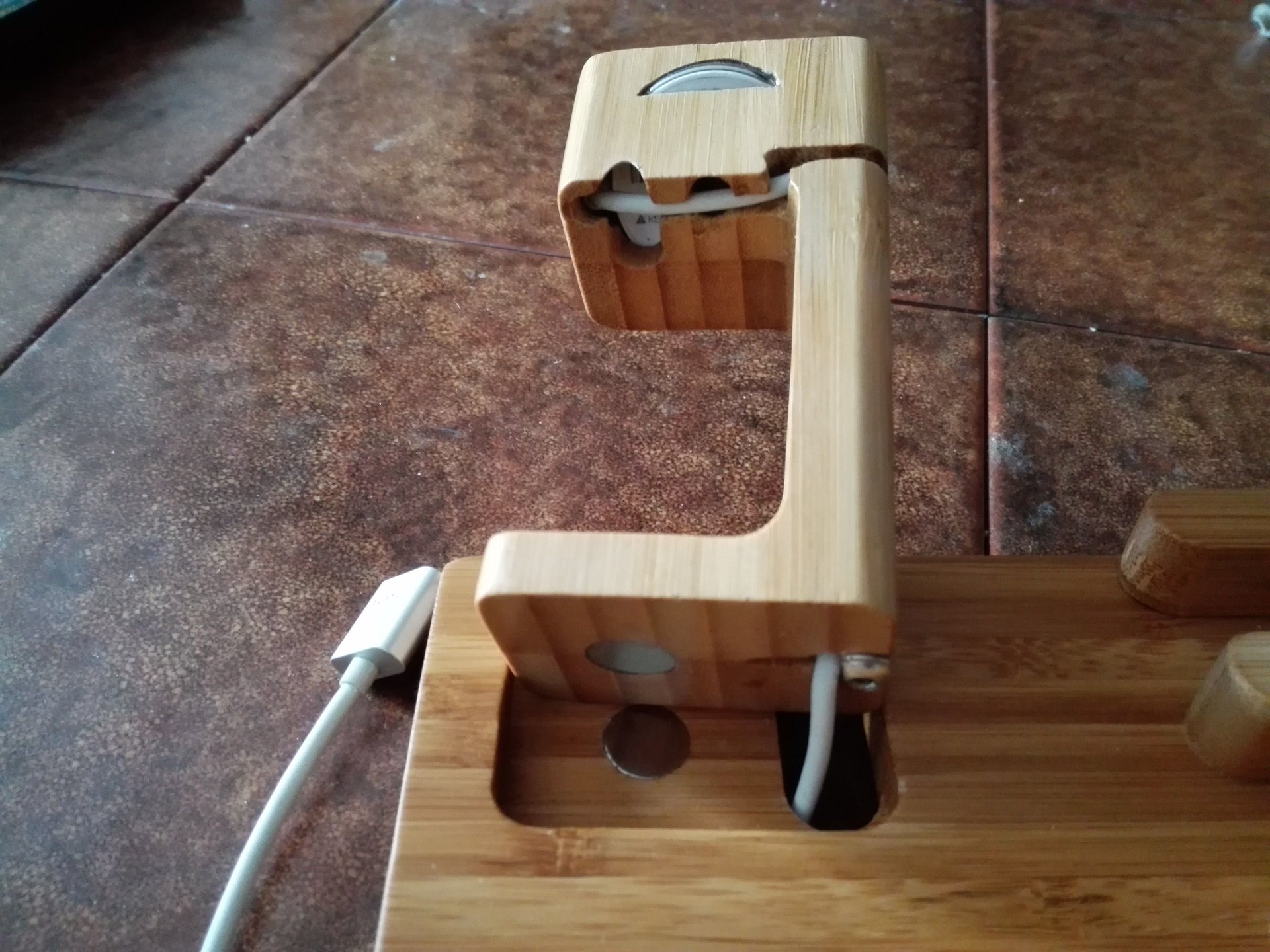

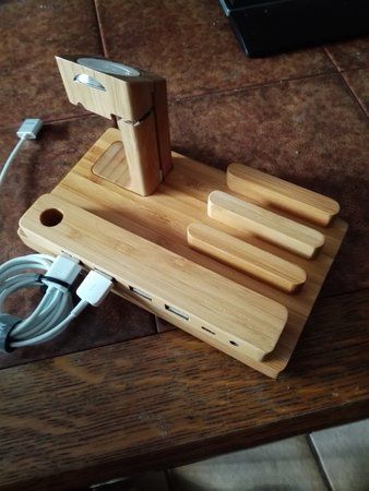

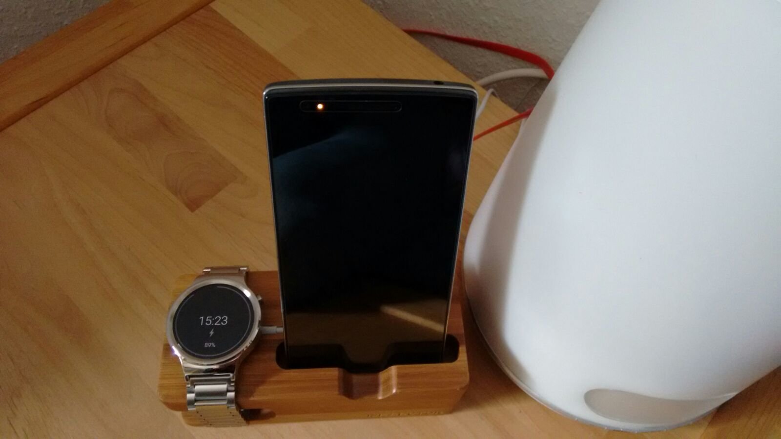

Wenn man dieses Brettchen ordentlich befestigt dann kann man das Loch sauber ausrichten und hat anschließend keinerlei Nacharbeiten mehr.
Nur noch die Kante etwas zu entgraten. Doppelseitiges Klebeband an mehreren Stellen funktioniert gut.
Kabelbinder leider nicht! :bored:
Wenn man es ordentlich fixiert spart man sich die kleinen Kartzer. :blink:
Hier das fertige Teil von oben.
Hier mit dem OnePlus One in Aktion.
Hoffe ich konnte vielleicht jemandem weiterhelfen.
... habe ich die Kratzer nicht "extra vorausgesagt"...;)
Ich würde (werde) in so einem Falle (welcher mir ev. bevorsteht) das Führungsbrettchen von unten befestigen und dann wieder mit einem/dem 35mm Kreisbohrer vorarbeiten - so hatte ich es unlängst ohnehin bereits geplant:cool:
Das ist sicherlich präziser und einfacher in der Handhabung/Ausrichtung, weil es keinerlei Schablonenarbeit bedarf!
(Ein weiterer Stand für die Huawei Watch ist auf dem Versandweg - werde berichten!)
Gut. Hätte ich es nicht mit Kabelbindern versucht hätte ich auch die Kratzer nicht. :smile:
Von unten befestigen ist bei diesem Dock nicht möglich.
Ausserdem habe ich bewusst nicht durchgebohrt, damit ich das Ladegerät nur reinlegen kann mit der perfekten Höhe zum auflegen der Uhr.
Ohne zusätzliche Befestigung.
Vielleicht ziehe ich das Teil nochmal über einen Bandschleifer und öle es nach, aber eigentlich steht das Teil eh nur im Schlafzimmer.
klar ist das möglich!
-> zwischen Ablagearm der Uhr mit Versenkung und Bodenüberhang darunter!
Durchgebohrt habe ich mit dem Forstner, sowie Kreisschneider aus dem selben Grunde auch nicht und bedingt zudem nicht meine Beschreibung!
Wie gesagt, das Zentrierungsbrett würde in meinem Falle ausschließlich als Führung für den Bohrer des Kreisschneiders verwendet, die mechanische Belastung hält sich so ebenfalls in überschaubaren Grenzen!
Anschließend hat der Forstner seine Führung und kann beliebig tief versenken:cool:

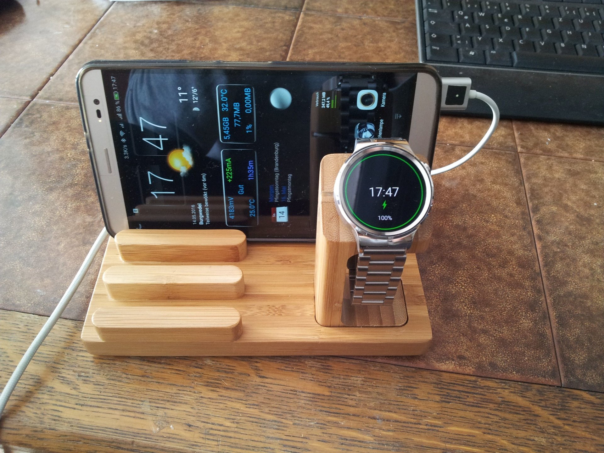

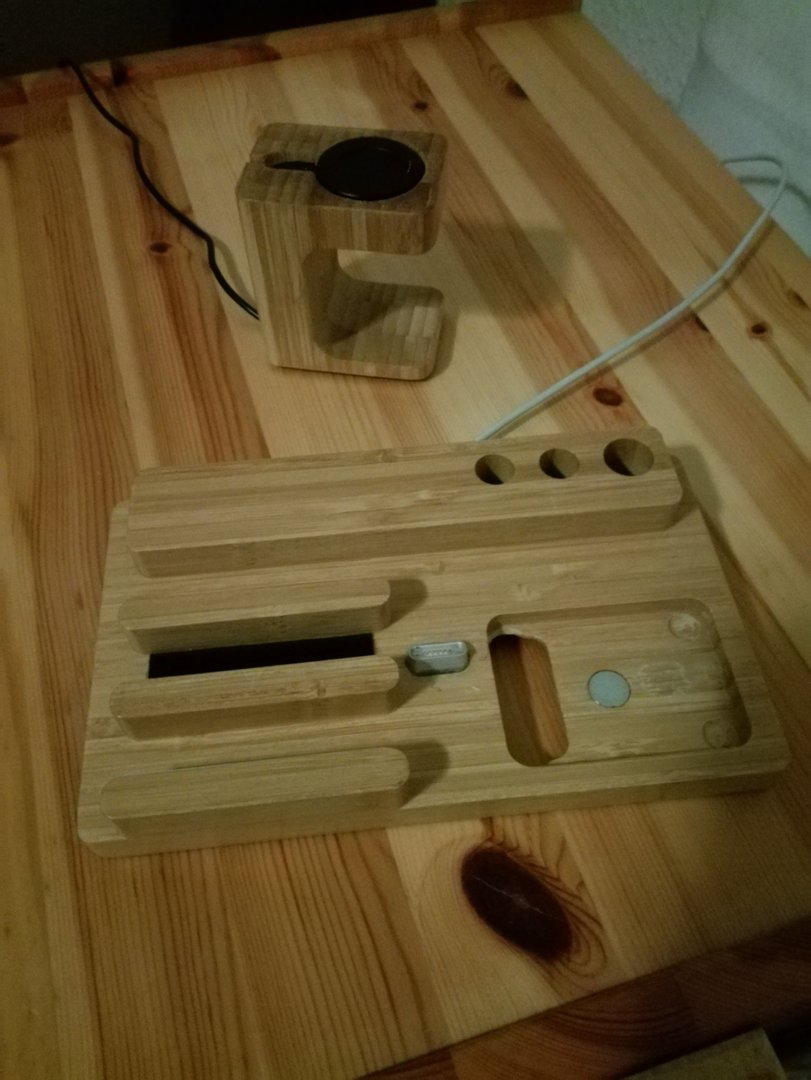

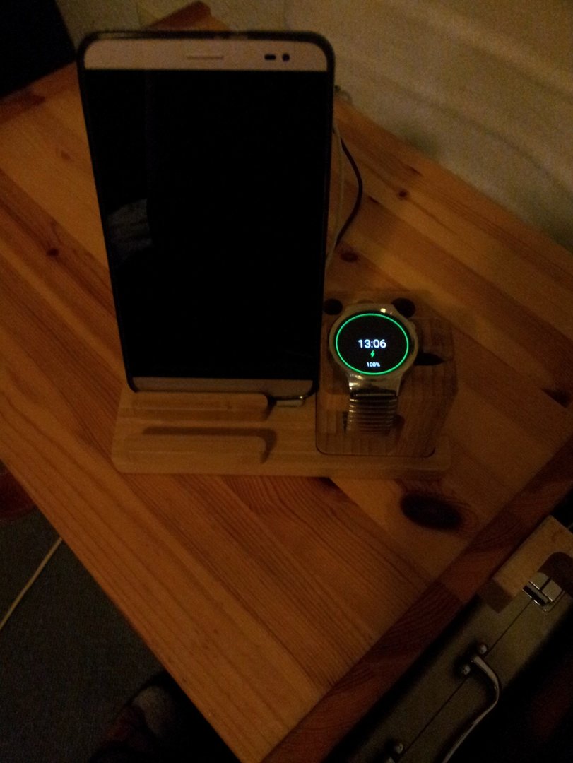

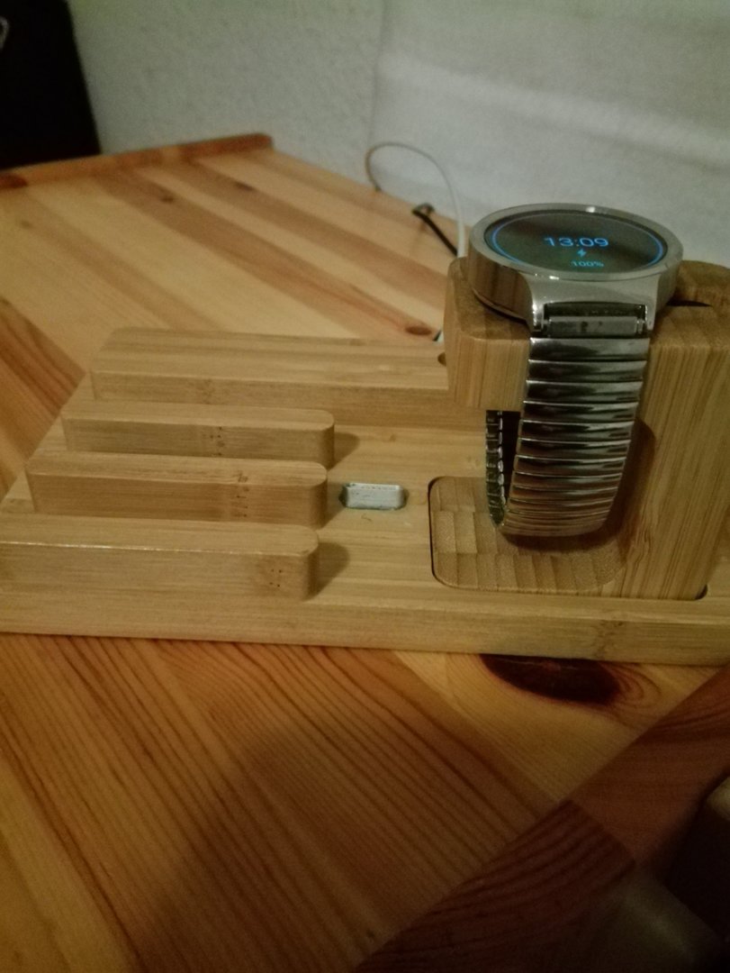

Wie bereits angedeutet, hier nun eine weitere Ausführung von mir
Diese beinhaltet zusätzlich die Integration meines MediaPadX2 incl. der Lademöglichkeit über eine magnetische Kopplung, ähnlich derjenigen in der Watch
Zubehör Huawei Mediapad X2
Ich habe dafür einen zusätzlichen Zubehör-Lader verwendet, welcher mit knapp 35mm Durchmesser minimal kleiner ist.
Huawei Watch alternative Ladeschale
(den originalen habe ich über Google auch bestellt)
Ladestation für Huawei Watch – Google Store
IMG_20160418_125107.jpg IMG_20160418_125305.jpg IMG_20160418_130902.jpg 20160418_130629.jpg
[doublepost=1460979405,1460979257][/doublepost]Das letzte Bild ist mit dem Galaxy Note1 unter den selben Bedingungen entstanden
Es erscheint schon beeindruckend, um wievieles lichtempfindlicher die Kamera des X2 ist
Reaktionen: Traubenschorle

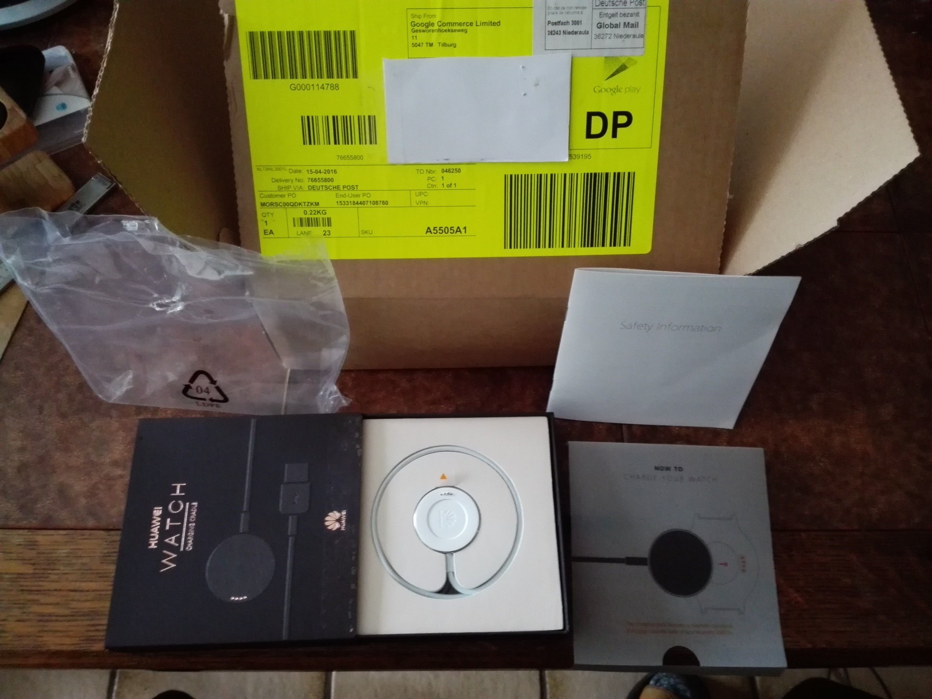

Ich habe mir nun zusätzlich den Original-Lader gegönnt.
WOW!
Die Verpackung kommt ähnlich aufwendig, wie die der Uhr daher, sehr nett gestalltet als Schublade.
Der Versand durch Google dauerte insges. lediglich 3 Tage und erfolgte aus D von einem Postfach in Niederaula
(ähnlich chinesischer Händler bei Ebay mit Artikelstandort D)
Würde sagen, Preis-Leistung mit 39.- incl. Versand einwandfrei, auch gegenüber dem Plagiat.

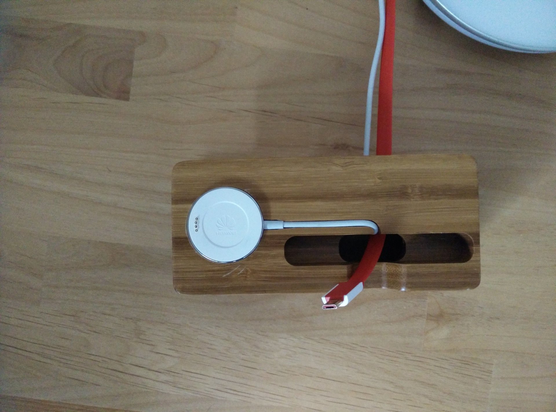

Der MicroUSB ist doch ziemlich fett für Stands/DockingStations, wenn man das Anschlußkabel nicht derart zuschneidet, wie ich es gemacht habe

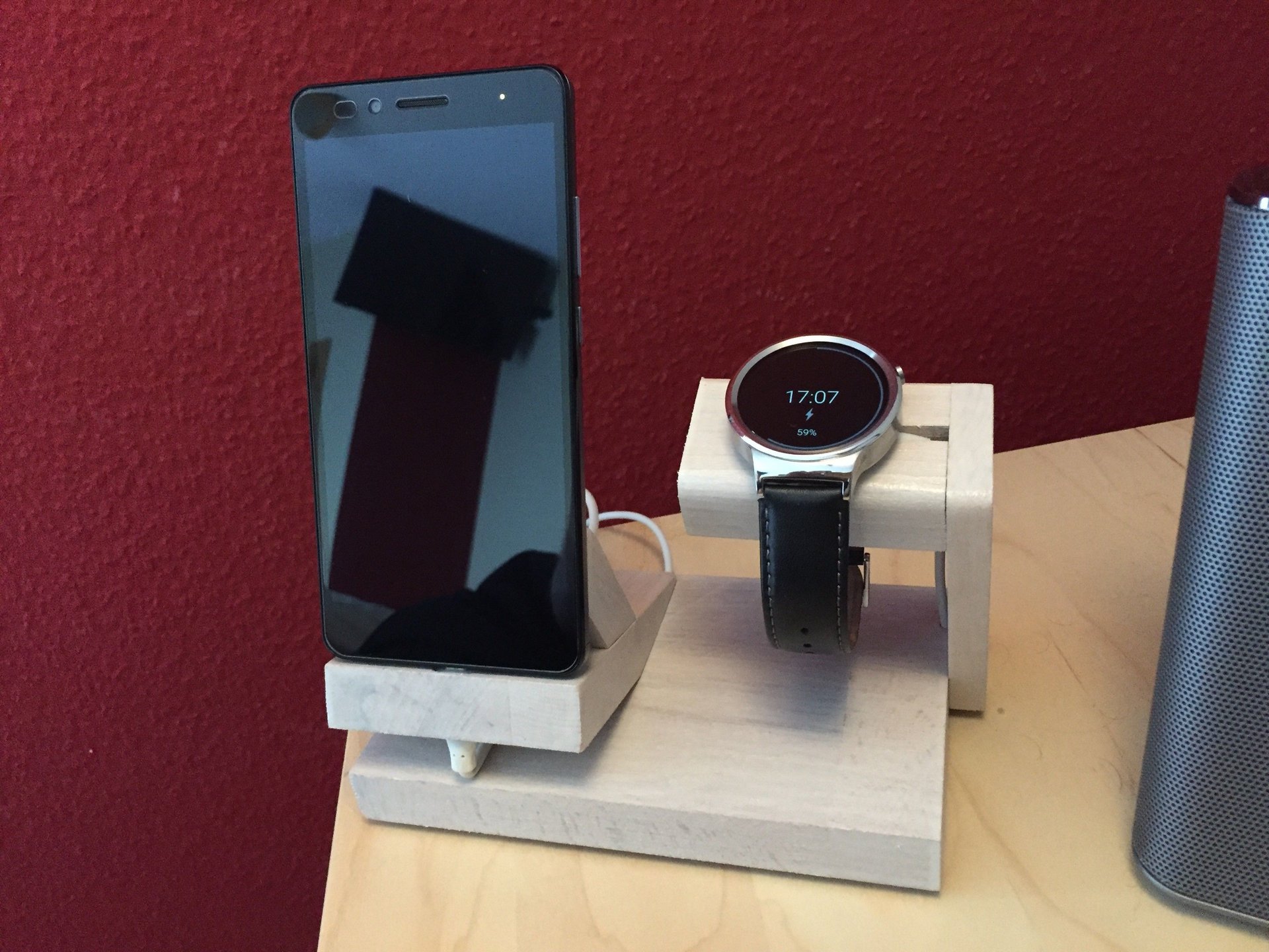

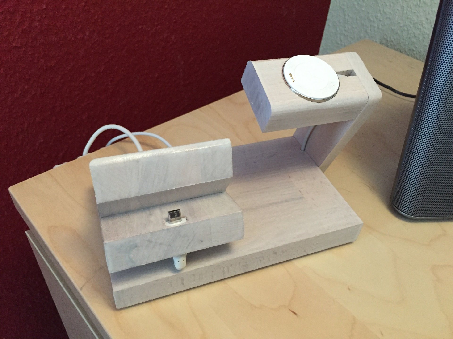

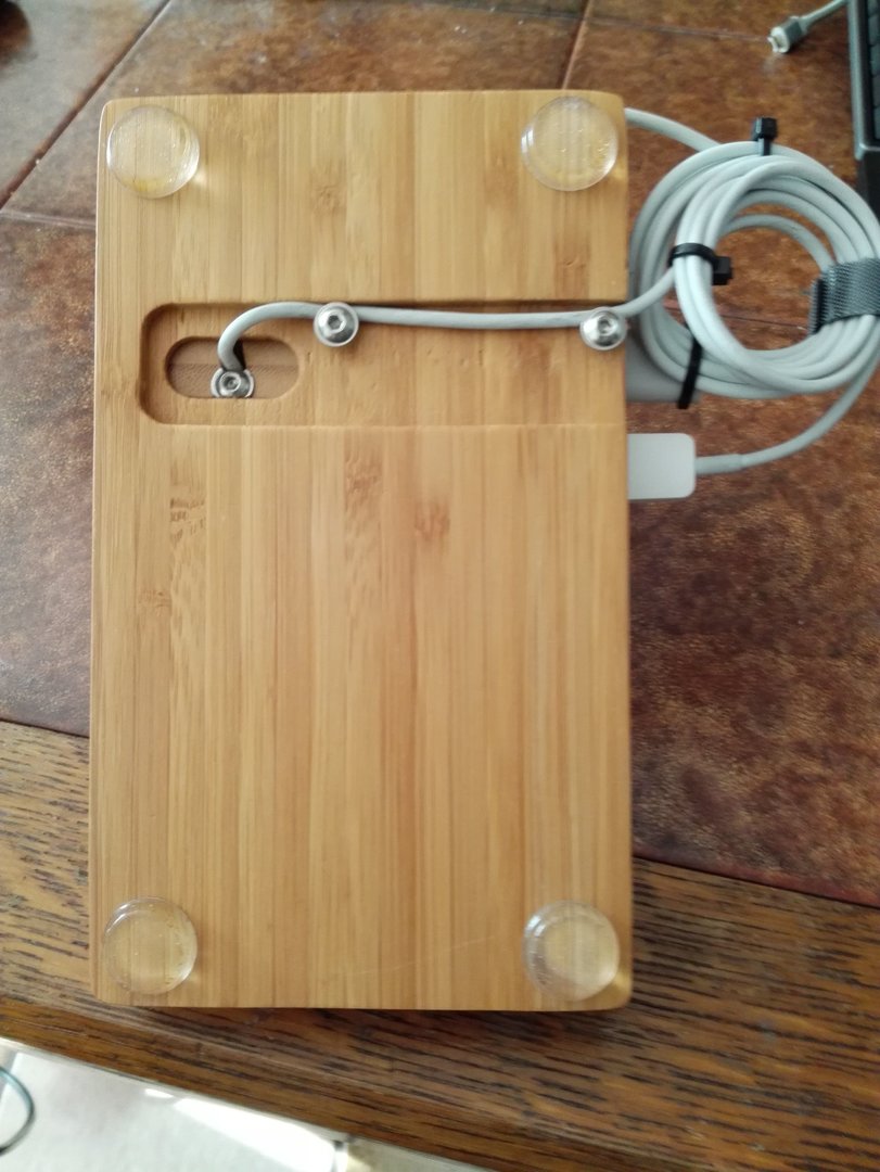

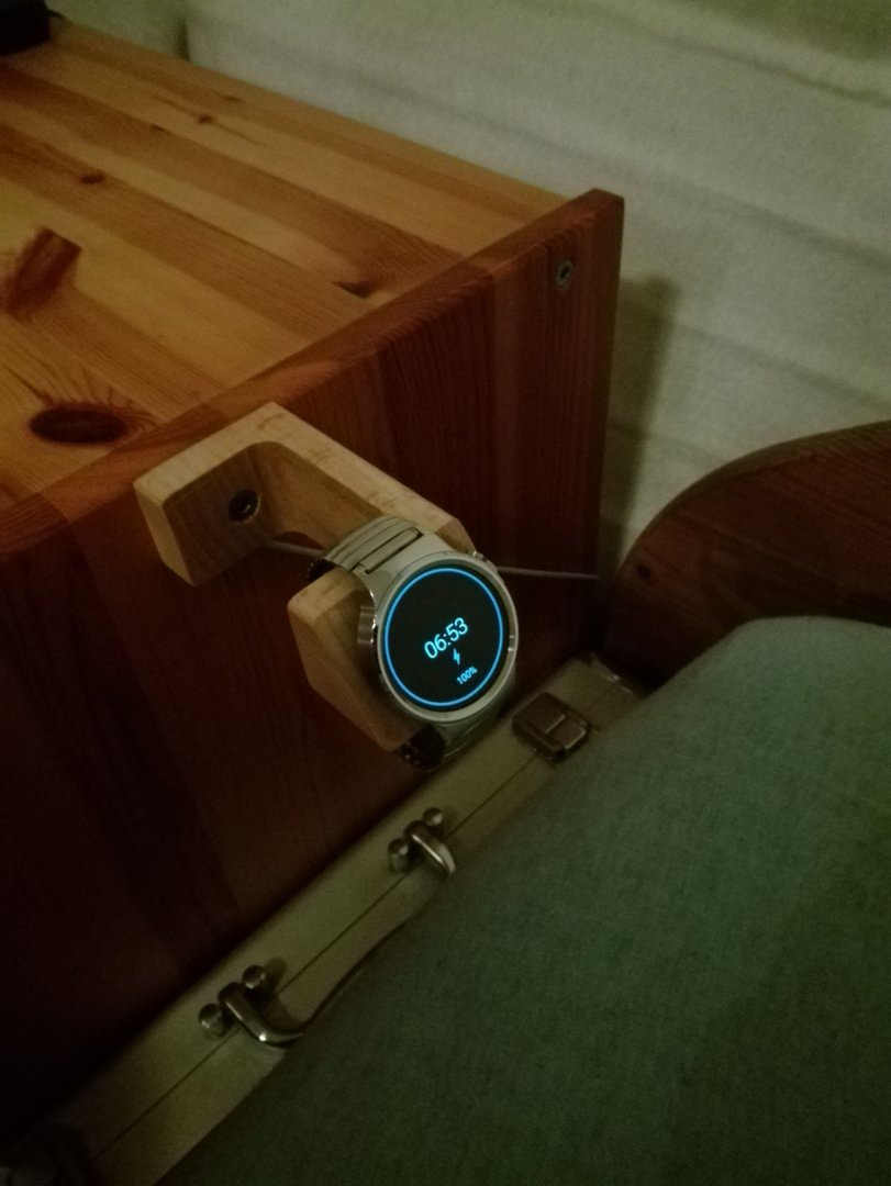

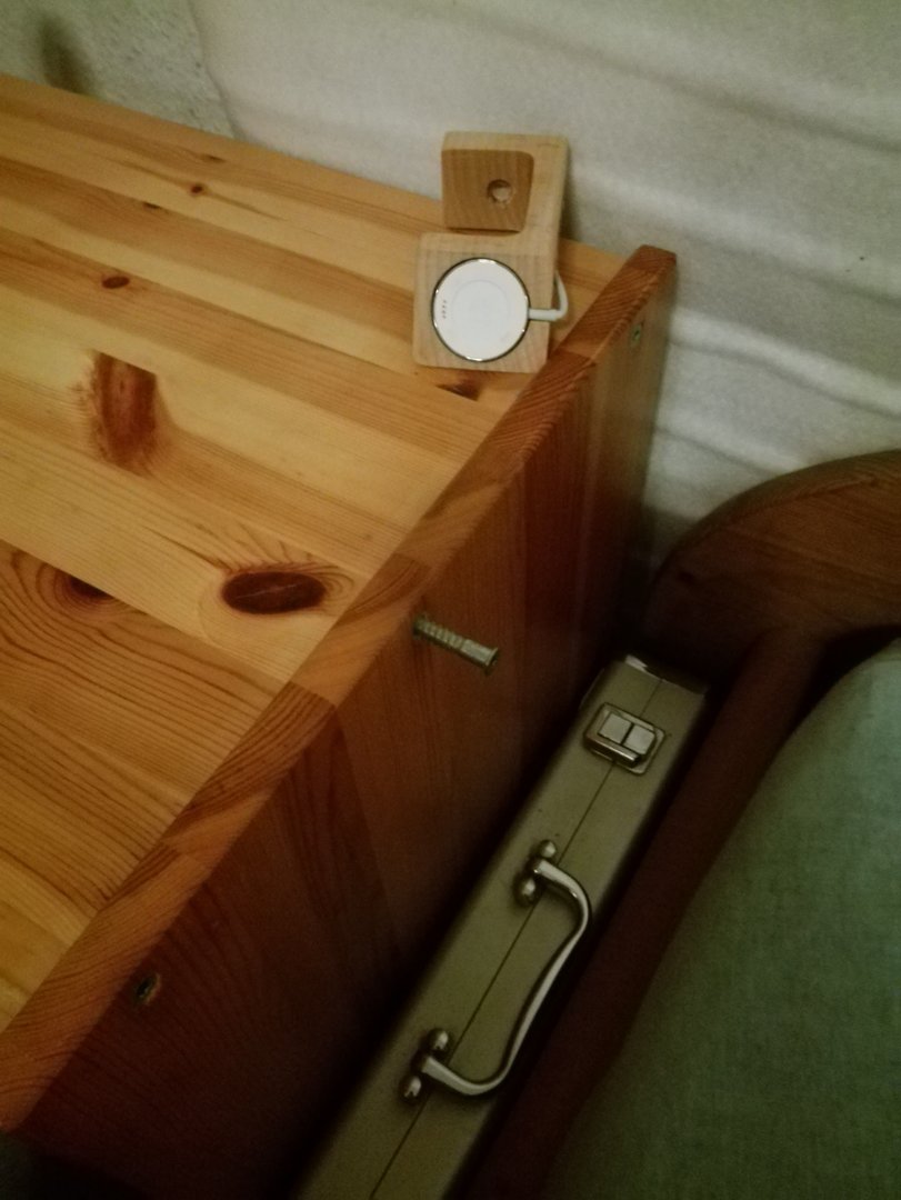

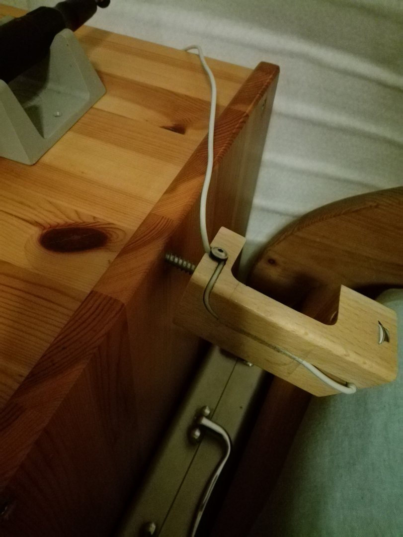

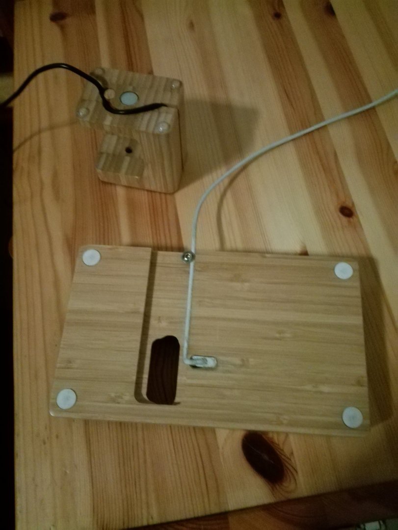

Da mir alles, was ich im Netz so gefunden habe nicht gefallen hat, habe ich mir einfach eine Docking selber gebaut. Nachdem der Prototyp (nur der Ständer für die Watch) fertig war, habe ich das Ding auf eine Ladehalterung für mein Honor 5X erweitert. Hier das Ergebnis:
Reaktionen: kajos01
Das mit den aufgerollten Kabel sieht ja nicht so dolle aus. Wenn Du mit dem Lötkolben und feinen Schrumpfschlauch umgehen kannst, würde ich in der Aussparung am Boden das Kabel entsprechend aufschneiden und kürzen. Da du nur Laden musst und keine Datenverbindung benötigst, kann dabei nichts passieren.
