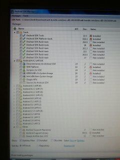

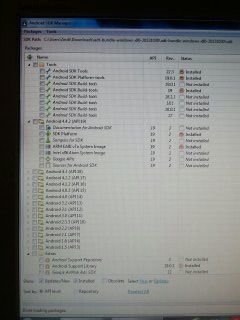

Ok. Erledigt! Wie geht es dann weiter? Habe Win7.
Gesendet von meinem GT-I9001 mit der Android-Hilfe.de App

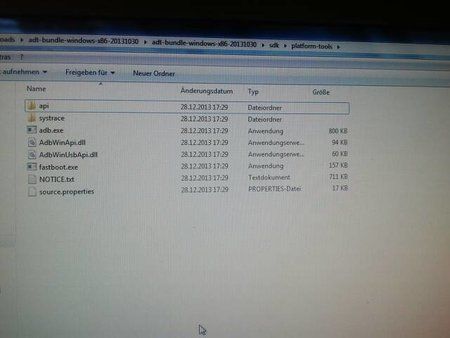

Dann aktivierst Du unter Einstellungen -> Entwickleroptionen am Tablet das USB-Debugging:
Ja. Stimmt die Ansicht wo ich hochgeladen habe?

Im 2. Bild sehe ich den Ordner platform-tools mit der adb.exe.
Im ersten kann ich nichts erkennen.
Im 1. Ist das SDK Programm. Welchen Terminal?
