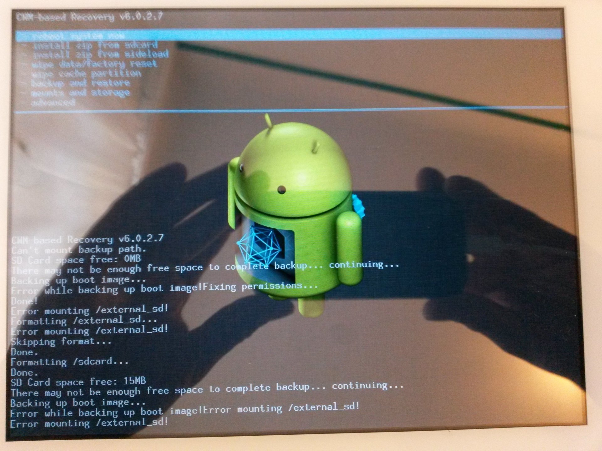

Ich hätte da mal wieder ein kleines Problem: Der CWM erkennt meine externe SD gar nicht und meine interne nur mit 15 MB. Obwohl ich seit dem Online Update nie irgendetwas am Android verändert habe.
