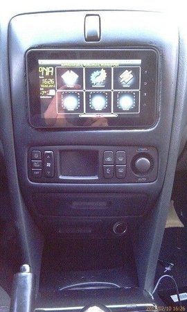

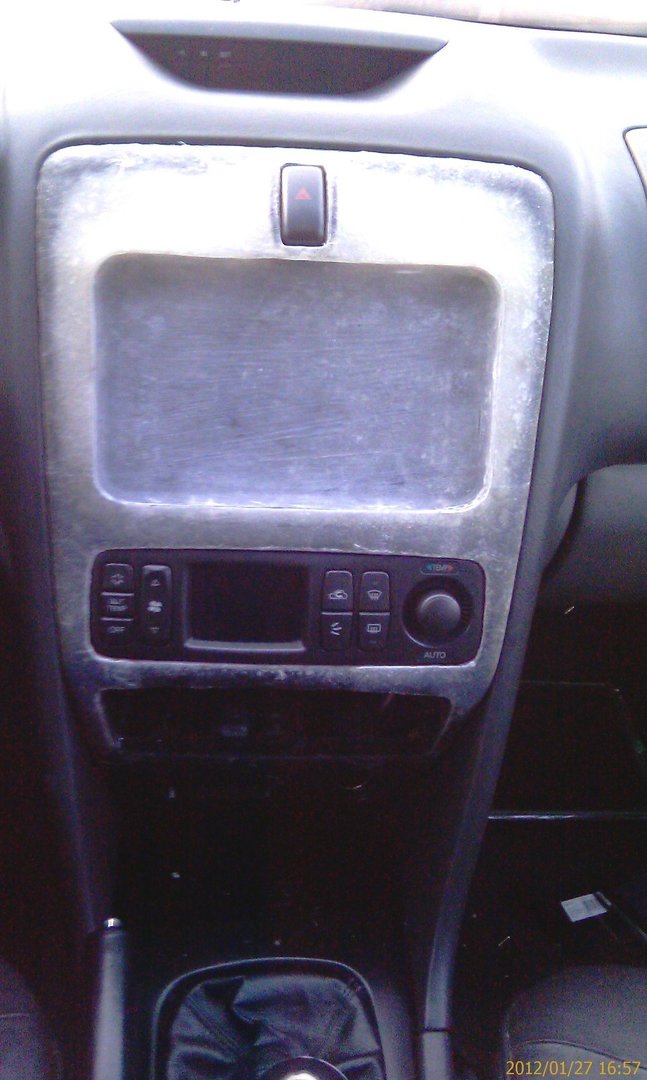

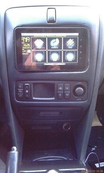

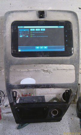

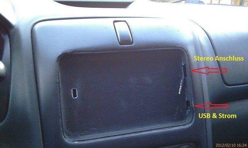

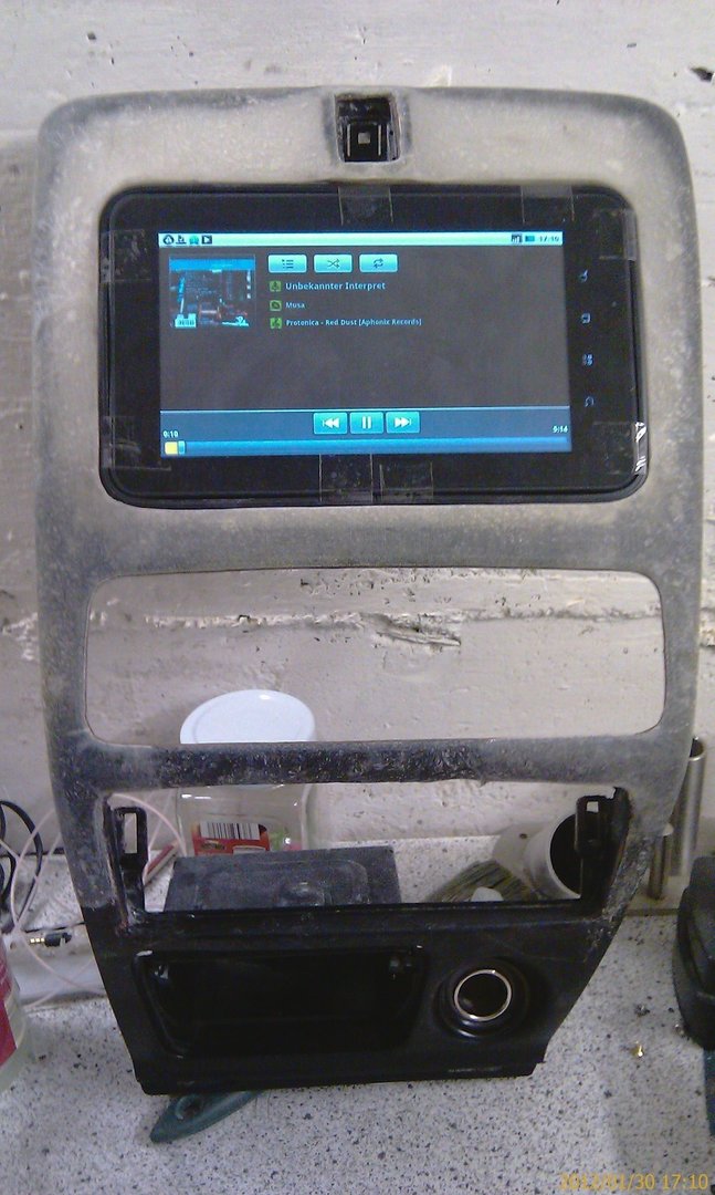

Hallo, ich hab mein Tablet 7" im Auto eingebaut. Nun ist Power Knopf verdeckt. Hab schon ein app gefunden und so eingestellt, dass wenn ich Zündung im AUTO AUSSCHALTE, da geht der Tablet auch Aus. Leider finde ich keine Soft um mit Zündung also Strom , Ladekabel, den Tablet wieder einzuschalten.
Hat jemand eine oder mehrere Ideen ???
