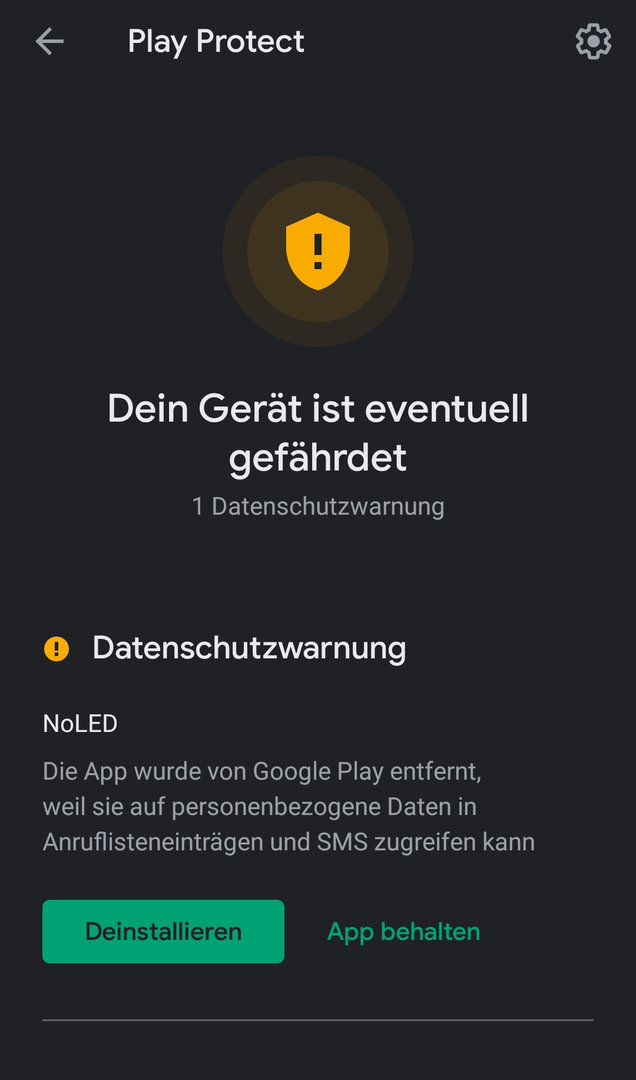

Gibt ja eine Vielzahl an Beiträgen zu NoLED. Daher mal stellvertretend in diesem eine:
zu NoLED. 😕
Schade eigentlich! Habe ich jahrelang gerne genutzt. Eine Alternative muss ich erst noch testen... 🧐
