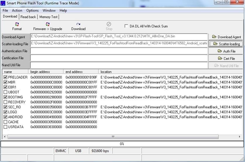

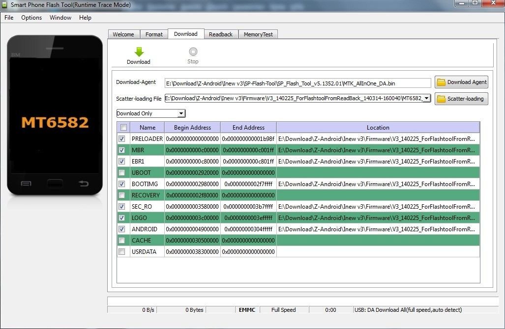

SPF starten und dort mit dem Pushbutton "Scatter-Loading" die Scatterdatei aus der obigen entpackten Firmware wählen.
Unten wird nur ein Haken bei "Preloader" gesetzt, die anderen Zeilen dürfen nicht angehakt sein!
Falls im hinteren Bereich der "Preloader"-Zeile unter "location" nichts steht, einmal auf den leeren Bereich klicken und im dann geöffneten Fenster den Pfad zur oben entpackten "preloader.bin" wählen.
Beispielbild SPF v3xx, sowie Beispielbild SPF v5xx:

Anschliessend den "Format"-Button klicken (in v5 ein eigener Reiter) "Whole Flash except Bootloader" sollte dabei angehakt sein!
Wenn das durchgelaufen ist, im SPF bei "Preloader" den Haken entfernen, restliche Haken setzen (außer bei den letzten beiden Positionen: CACHE + USRDATA)
Alle Pfade bei "location" mit den Dateien der oben entpackten Zipdatei anpassen, sofern nötig (normalerweise UBOOT + RECOVERY).
Wieder den "Download"-Button drücken, die restlichen Daten sollten geflasht werden.

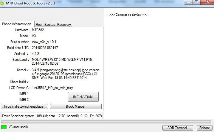

Ansonsten Root und für die IMEIs das MTKDroid-Tool nutzen:
Über den dort vorhandenen "IMEI/NVRAM"-Button kann man die IMEIs auch zurückschreiben...
