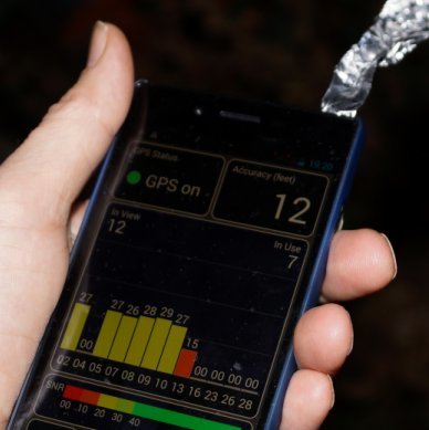

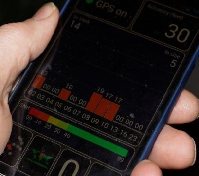

Bilder:
attachment.php
1) Hier der Empfang mit der Org. Antenne ab Hersteller (die neue). Wenn ich den Empfang nicht mit dem Metalltisch schon etwas hochgekitzelt hätte wären die Balken nichtmal orange geworden...

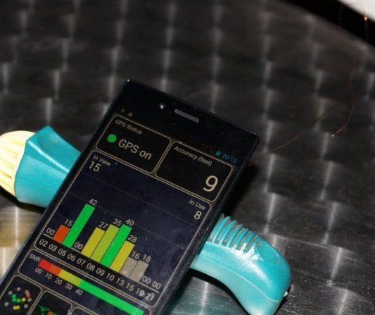

attachment.php

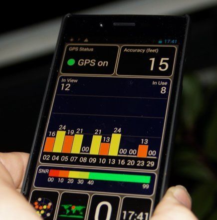

2) Hier mit rumwackelnder Alustreifen-Antenne, reicht schon - wow!

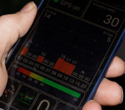

attachment.php

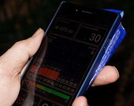

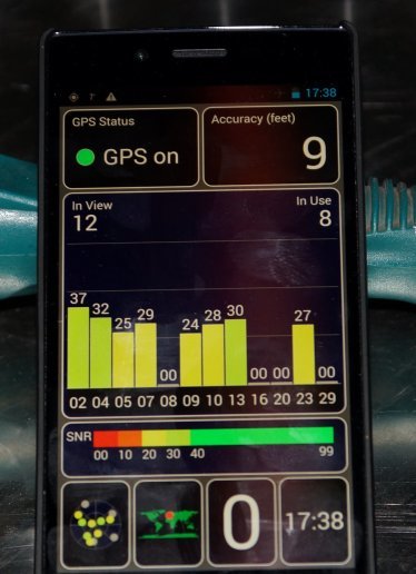

3) Hier das Alu nach hinten geklappt (Packung Tempo dazw. weil Hand darf nicht zu nah an der Antenne sein, würde Empfang noch mehr verschlechtern).
Aha, verdammt, die Antenne muß also richtig ein Stück rausgucken. Hinter Handy bringt wenig.

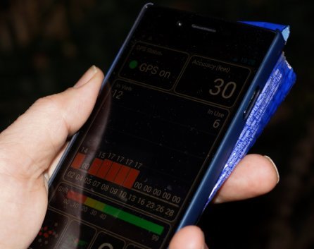

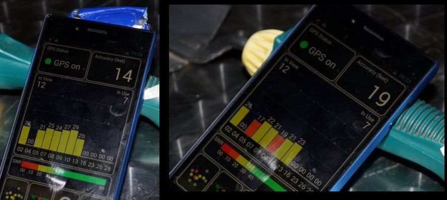

attachment.php

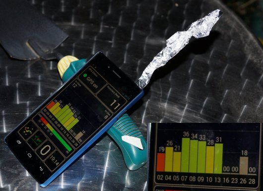

4) Links: gleiche Übung wie 3) aufm Stahltisch im Garten - huaa viel besser, jetzt SatSchüssel-Tisch in Aktion
5) Rechts: jetzt nur Org. Antenne - na immerhin aber wer will schon immer so nen Tisch mit sich rumschleppen..?

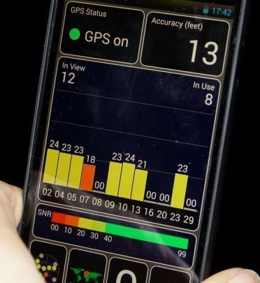

attachment.php
Finally der Testsieger - Accuracy 11 und 4 grüne.
Mal sehen wie ich Zeit habe mach ich noch ein paar Tests?

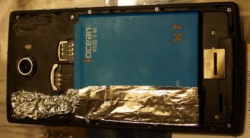

Anhang, nur für Fortgeschrittene Löter,
Anbringung des Alu an die Org. Antenne:
mit Teppichschneider eine 3x3mm kleine Stelle Lack von der Org. Antenne abschaben, darunter kommt blankes Kupfer zum Vorschein. Darauf mit geeignetem spitzen Lötkolben etwas gutes Lötzinn und gleich ein kurzes v-förmiges Stück Draht mit einlöten das 2mm hochsteht. Schnell arbeiten damit das Plastik drunter nicht schmilzt. An diesem "Hörnchen" hält ein bisschen zusammgeknüllte Alufolie ganz wunderbar und reicht erstmal für Experimente.

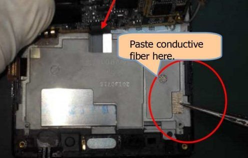

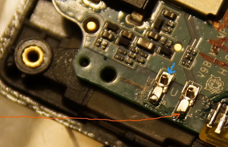

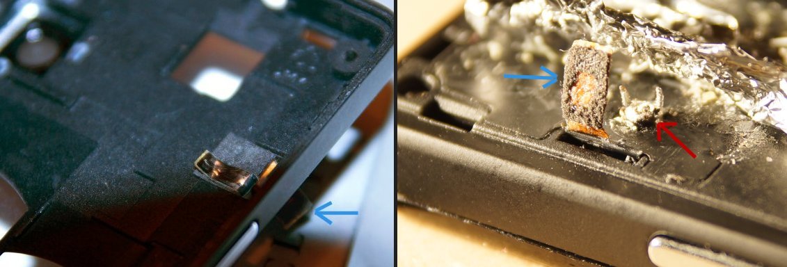

bin ein Stück weitergekommen, man könnte sogar von Lösung sprechen.
Der Hersteller hat einen groben Schnitzer gemacht und einen der beiden Pins die die GPS-Antenne connecten direkt auf Masse gelegt.
Da die GPS-Antenne (Metallfolie) beide Pins kurzschliesst:
Das wäre zu schön wenn das ginge - die Masse (also fast das ganze Handy) als Antenne benutzen - leider funkt das nicht -> die Empfangsleistung geht gegen null.
In Verbindung mit dem Wackelkontaktproblem der 'alten' Antenne erklärt das auch warum einige guten Empfang hatten andere wenig bis gar nix.
Rausbekommen habe ich es indem ich an den Pin (der weiter vom oberen Rand entfernt ist) einzeln einen dünnen Draht angeschlossen habe - der Empfang schoss hoch wie nie zuvor:
attachment.php
Hier die beiden Pins.
Der mit dem blauen Pfeil hängt einfach an Masse.
Am orangenen Pfeil habe ich das dünne Kupferkabel angeschlossen:
attachment.php
Auf dem kleinen Stahltisch im Garten habe ich sogar dunkelgrüne Balken bekommen (40% und mehr).
Accuracy bis 8.
Tja 'Lösung' ist leicht gesagt, aber nur eine für Leute mit Erfahrung im Handy aufschrauben und sollten auch 2 rechte Hände haben..;)
Man muß den o.g. Masse (Ground)-Pin von der Antenne fernhalten und der praktikabelste Weg ist die Lasche die nach unten zu den Pins geklappt ist in der Mitte zu teilen mittels Teppichmesser.
Den Teil den man nicht mehr braucht abschneiden oder ich hab ihn durch den Spalt weggeklappt da ich es zu dem Zeitpunkt reversibel machen musste (blauer Pfeil):
attachment.php
links: geteilte Lasche (abgeschraubte Abdeckung Platinenseite) - rechts: wieder zusammengeschraubt, vor dem andrücken der Alufolie. Roter Pfeil: kleine Lötstelle (Hörnchen).
Dann wieder zusammengeschraubt, jetzt ist es empfehlenswert trotzdem noch ein Stück Metallfolie zur Antennenvergrösserung anzubringen, dieses Alu sollte direkten Kontakt zu der kleinen Org. Antenne haben:
- mit Teppichschneider eine 3x3mm kleine Stelle Lack von der Org. Antenne abschaben, darunter kommt blankes Kupfer zum Vorschein.
- daran kann man jetzt zB. Kupferfolie o. Kupferdraht direkt anlöten oder bei Alu wie oben ganz am Ende von Post #2 beschrieben ("Hörnchen").
- (nach ausgiebigen Tests das Alu dann später am Rand mit 2-3 Tröpfchen Pattex fixiert)
so sah das dann aus:
attachment.php
attachment.php

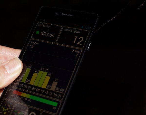

Mit dieser internen Antenne im Freien, Handy-Unterseite normal nach unten.
Hey das kann sich doch schon sehen lassen, es wurde später ohne Kamera noch besser:
attachment.php
attachment.php
Jetzt Handy-Unterseite nach oben in den schwarzen Nachthimmel gestreckt - ahhh...:
attachment.php
attachment.php
..und schliesslich wieder auf dem Stahltisch (Kühlerhaube oder Autodach geht auch) als Sat-Schüssel (Handy etwas schräg zur Metallfläche) - ohhh...:
attachment.php
attachment.php
Alles in allem bringt die Trennung des Masse-Pins bei mir erstmals die Möglichkeit GPS mit einer internen Antenne freihand umherwandernd mit praktikablen Werten zu empfangen, vergleicht selbst!

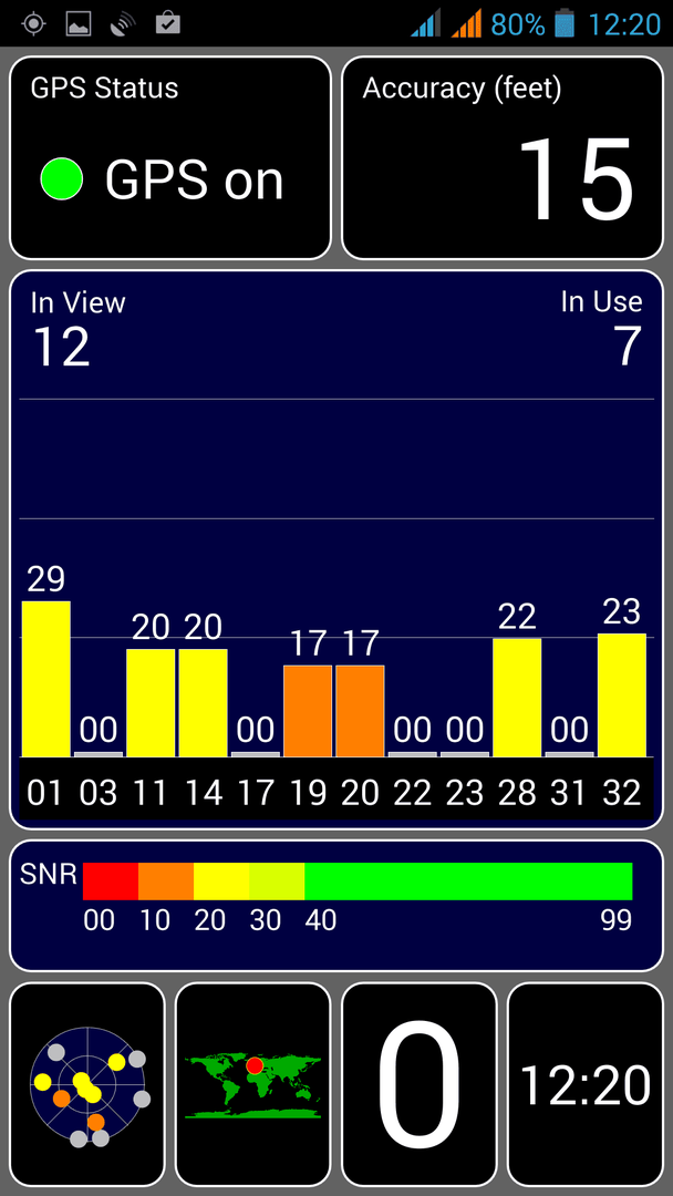

Ich habs gerade mal getestet, solche Empfangswerte habe ich auch ohne jegliche Modifikation. Von der GPS.conf mal abgesehen.
Kurz vors Haus, mitten in der Stadt (also Häuserschlucht), fix unter 30s.
Ist bei mir eigentlich immer so, zu Fuss oder auf dem Fahrrad gibts auch keine Probleme, aber wenn es dann ins Auto geht habe ich Signalabbrüche und starke Abweichungen.
Auf dem Motorrad übrigens auch, also immer wenn es etwas schneller wird.
GPS ist ja ein generelles Problem bei Mediatek-Chipsätzen, dass jetzt nur an der fehlerhaften Antenne fest zu machen ist wohl nicht des Rätsels Lösung...

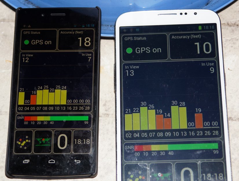

Bild: X7 mit "Ein-Pin-Alu-intern Antenne" und N9200 auf Plastiktisch im Garten

Dem Screenshot hab ich direkt vorm Haus gemacht, knapp 1m von der Hauswand entfernt. Ist eine Einbahnstraße mit Bürgersteig an beiden Seiten (also ca. 9m breite Schlucht), geschlossene Häuserreihen zu beiden Seiten. Mindestens 5 Stockwerke.

LupusWorax schrieb:
...helfen alle nichts wenn der HF teil nich auf die Größte Metallplatte im X7 geerdet ist!!! Dies erreicht man dur ein Stück Metallfaserklebestreifen welcher ebenso im Replacement Kit dabei ist...
Brüll mir doch nicht gleich ins Ohr, bin ja nicht schwerhörig..;)
"Größte Metallplatte geerdet"- meinst du die in diesem Bild aus dem pdf und diesen Klebestreifen?
was mir noch nicht klar ist: Die beiden Punkt auf dem Board, Masse und Signal, wie werden die mit der Antenne verbunden? Das hat ja einen Grund, dass da zwei Punkte sind, und nicht nur einer. Besteht die Antenne aus einer Verbindung zwischen diesen beiden Punkten?
Gruss
christoph+
Genau, in dem Moment wo das Phone zusammengebaut wird liegt die Antenne auf beiden "Punkten" an und schließt diese kurz. Mit anderen Worten die ganze winzige Antenne liegt auf Masse und ist damit fast ausser Funktion.
Iocean hat GPS nur mit auseinandergebautem Phone probiert, wenn überhaupt?
