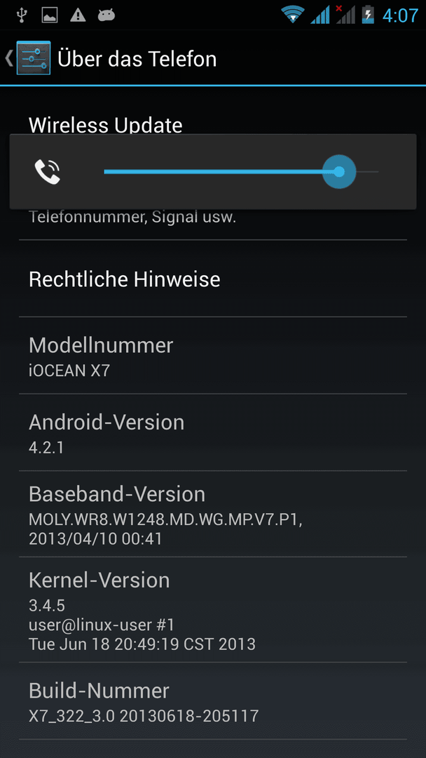

Stock Firmware (X7_322_3.0 20130618-205117) --> Gapps integriert, kein Root, Flash über CWM.zip

Ich kann bestätigen, dass die von kamelot gepostete Firmware (X7_322_3.0 20130618-205117) 1:1 die Stock ist --> Ist bei mir auch von Haus aus drauf.

Ich schaffe irgend wie nicht ganz zu installieren...
wenn ich in den recovery ubdate ordner gehe kann ich ja auch noch andere files saugen...
oben kann ich dann die von der sd karte auswählen...
wenn ich dann im menü bin wähle ich dann von der sd karte aus zu installieren aber dann finde ich kein file ? was mach ich falsch ?...
Muss man die files in einen order verpacken speziell beschriften ? irgend wo mache ich einen kleinen fehler
ich finde die zip datei nicht im ordner wo ist die... kann jemand zur Sicherheit für mich alles verlinken das ich die richtigen Dateien habe... möcte das S4 ubdate machen soll ja das beste sein...
lg THX
Warum wird im .doc File von iOcean angegeben das man den "Order":
\AAAAB3NzaC1kc3MAAACBANLc2NCufBz0lBUupztiXI7rUn.....
auch auf das Handy spielen soll?
Falls an meiner Vorgehensweise irgendwas falsch mache - bitte "schreien" :)
1. [PC] X7-E-MP_mt89_v9_x7_ousheng_jb2_hw_20130705-174504_zhangmeng_TF.rar herunterladen
2. Handy mit dem PC verbinden
3. [HANDY] Verbinden als USB-Speicher auswählen
4. [HANDY]USB-Massenspeicher: USB-Speicher aktivieren
5. update.zip (vom X7-E-MP....rar File entpacken) und recovery.img (laut iocean.doc muss man keine recovery.img auf Handy kopieren) direkt auf den internen Speicher des Handys kopieren.
6. [HANDY]USB-Massenspeicher: USB-Speicher deaktivieren
7. [HANDY] Update System auswählen und auf Update klicken.
8. Handy installiert und startet neu.
9. unter Einstellungen wieder auf Deutsch umstellen
10. unter "Über das Telefon" sollte nun die neue Version stehen.
neue Version: X7_3.0_13_20130705-174504
update.zip wird automatisch gelöscht
