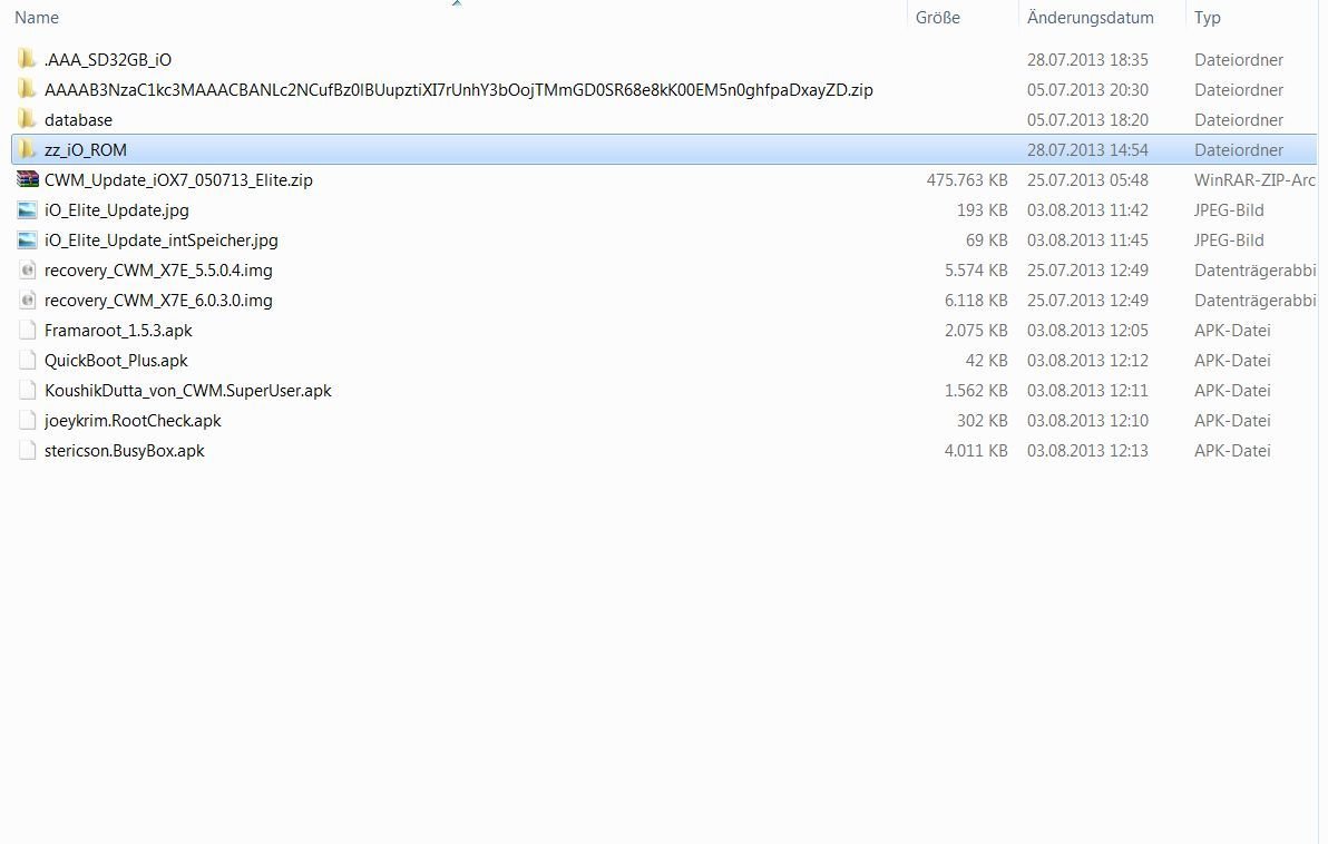

@all
Hallo an alle iOcean X7 Elite User,
das Update von iOcean kann doch per CWM-Recovery geflasht werden.
Alles was Ihr an Eurem Gerät macht oder installiert geschieht auf Euer Risiko.
Also vorher überlegen - alles vorher gut durchlesen - dann klappt es auch.
--> Datensicherung unter CWM machen - dann kann hinterher unter Backup & Restore - Advanced Restore nur die User Data zurückgesichert werden. Es entfällt das erneute Einrichten.
Habe die Original-Update-Zip vom 05.07.13 von iOcean entsprechend angepasst. CWM-Recovery bleibt auch nach dem Flash erhalten!!!
Vorraussetzung:
Auf dem iOcean X7 Elite ist die Juni Version oder irgend eine andere Custom-ROM installiert. Nun wollt Ihr das Juli Update oder wieder zur Stock-ROM vom Juli zurück.
Das Phone muß gerootet und CWM Vers. 5.x oder besser Vers. 6.0.3.0 sollte auf dem Phone installiert sein.
Mit Mobile Uncle könnt Ihr ja die 6.0 installieren. Hat eine etwas größere Schrift.
Installation-Vorbereitung:
Download:
1. CWM_Update_iOX7_050713_Elite.zip
2. MP_mt89_v9_x7E_ousheng_05072013.rar
3. CWM Recovery 6.0.img
4. Framaroot_V1.53.apk
5. Diverse Apps siehe Screenshot.
Zuerst enpackt Ihr die 2. Datei MP_mt89_v9_x7E_ousheng_05072013.rar
Die entpackten Ordner (mit dem langen Namen)
AAAAB3NzaC1kc3MAAACBANLc2NCufBz0lBUupztiXI7rUnhY3bOojTMmGD0SR68e8kK00EM5n0ghfpaDxayZD.zip
und den
database-Ordner
auf den internen Speicher kopieren.
Dann noch die CWM_Update_iOX7_050713_Elite.zip auch dorthin kopieren. Alles in die Root kopieren - in kein Verzeichnis!!!
Schaut es Euch auf dem Screenshot an.
Jetzt bootet ins CWM-Recovery. Nehme dazu QuickBoot_Plus.
Dann wipe data factory reset. Format Cache. Unter Advanced wipe dalvik cache.
Jetzt go back und choose install from sd-card. Die
CWM_Update_iOX7_050713_Elite.zip auswählen und bestätigen.
Update wird geflasht. Danach reboot now. Der erste Start dauert wie bekannt etwas länger.
Anmerkung: In der Übersetzung des Update doc-Files wird ausdrücklich von diesen 2 Ordnern gesprochen. Meine Vermutung ist, daß die Database irgend etwas am iOcean zum Positiven verändert.
Hatte auf meinem iOcean Elite nie einen "Ghost Touch" oder eine sonstige Auffälligkeit. Lief immer Super schnell - bis auf GPS.
Wenn das Phone gebootet hat - Wlan und/oder Google Anmeldung durchführen.
Dann die Framaroot.apk und QuickbootPlus etc. installieren. Beim ersten Aufruf von Framearoot MTK 6589 und Superuser auswählen. Neu starten Gerät ist jetzt wieder gerootet. Jetzt noch die BusyBox wegen der Android Libraries installieren und mit Smart Install abschließen.
Ich installiere dann den Superuser von Koushik Dutta - dem Entwickler von CWM-Recovery. Nach dem ersten Start die Binaries aktualisieren. Dann kann der 1. Superuser eingefroren oder deinstalliert werden.
Hier der Link zum Downloaden der o.a. Dateien. Unter Apps sind noch ein paar "Must have Apps" drin.
http://d-h.st/users/Louis777/?fld_id=22315#files
