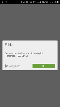

leider bekomme ich nach dem druck auf "installieren" nur eine Fehlermeldung... könnte evtl an XPrivacy liegen?
Welche Fehlermeldung?
Die In-App-Käufe Funktion ist noch nicht frei geschaltet.
Jup... Genau Die...

Ich erhalte die gleiche Fehlermeldung...
Kann ich bestätigen, auch als Käufer eines Jiayu.de S3 Phones.
Reaktionen: Joe_User
Sorry für den Ärger.
Das Problem ist nicht die Meldung die kommt... Das liegt daran, dass wir vorübergehend nochmal alle IMEI Nummern aus der dB entfernt haben.
Das war aus zwei Gründen notwendig.
Zum einen, ist bei einigen Telefonen ro.secure = 1 gesetzt, was zur Folge hat, dass sich apps nicht als System apps installieren lassen.
Zum anderen habe ich festgestellt, dass die Versionsnummer manchmal nicht richtig ausgelesen wurde, was zur Folge haben könnte, dass ein zu neues update eingespielt wird, ohne die nötigen zwischen Updates. :-(

Klick auf "INSTALLATION" und ich erhalte wohl den selben Fehler wie weiter oben gepostet, nur in Deutsch:
FEHLER
Der Kaufd es Artikels war nicht möglich (Fehlercode: IAB-DPTL).

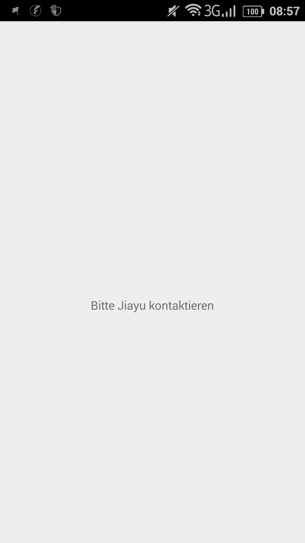

Ich erhalte nun auch die Meldung, "Bitte Jiayu kontaktieren".
Welche Angaben benötigt Ihr, die ich an Eure Mail-Adresse schicken soll?
