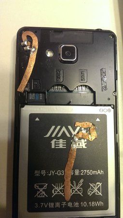

Sorry Marco, aber Du mußt schon auch selbst ein bißchen mitdenken und probieren. Leider kenne ich mich auch nicht gut mit Antennen aus, aber einfach mal ein paar streifen alufolie ( kaugummi Papierchen , bzw. Silberpapier von einer Zigarettenschachtel geht auch) zuschneiden und provisorisch fixieren sollte bei Interesse machbar sein.
Mit so einem Aufbau starte ich das GPS-Test tool und probiere mit welcher Anordnung am meisten Satelliten mit möglichst hohem Wert ( 30+ ) fixiert werden.
Leider habe ich zwar teilweise recht ordentlichen Empfang und schnellen fix mit 4m Genauigkeit, aber noch nicht stabil genug damit mein Navi immer auf der Straße bleibt.
Sollte ich irgendwann mal eine gute Lösung haben werde ich das ausführlicher beschreiben.

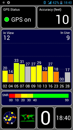

ok, dann also nur entweder gps-maus oder antennenmod. Zeig mal Screenshot von GPS-Test
Das war jetzt der Stand nach exakt 30 Sekunden. Die Signalpegel gehen mit der Zeit noch etwas höher. Aber die Genauigkeit sinkt nicht unter 10 Meter.

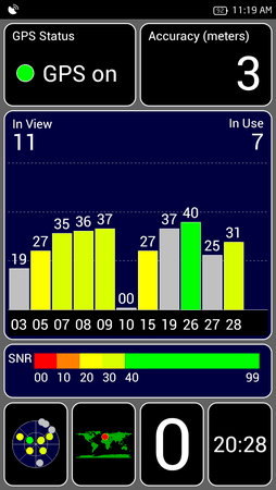

ok das ist nicht besonders gut. Bei mir hab ich im Freien relativ schnell 4m Genauigkeit und mind. 2 Sat mit mind. 38-40. Ich mach mal nachher auch ein screenshot im Freien.
Jetza bisserl spät geworden. Aber aktueller Screenshot ( ohne Inet / AGPS ) FIx war nach 30-40s da. Allerdings ist der Antennenmod dazu nicht allzu schön, das würde ich mittlerweile anders machen ( Kupferfolie und an der Originalantenne 2 Kontakte freikratzen muß zum testen nicht gelötet werden.) Auf der Batterie klebt noch frühere Variante welche auch ganz gut aber fast zu groß war.
@ DJ-Spacelab das sind bei dir 10 Fuß ( feet ) und keine Meter was auch ungefähr 3 m entspricht. Aber auf die Meter brauchst nix geben, ich habe 2 Qualcomm Geräte ( Lenovo und HTC One 802w ) die sind beide nie unter 8-10 Meter, aber haben superschnellen Fix ( da baut GPS-Tets gerade die Balken auf und es sind schon 4-6 Sat gefixt/ gelb-grün ) und navigieren bzw. Tracken tadellos.
Zugegeben trotz des Umbaus ist der MTK6628 bei weitem nie so schnell als ein Qualcomm, aber ich kann damit nun genauso gut und genau navigieren / Tracken,...
