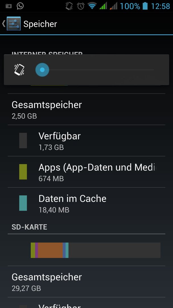

Das ist alles was angezeigt wird. Auch mit einem Dateimanager ist der Speicher nicht auffindbar. Es gibt nur noch Internen und SD Speicher.

Ich meckere nicht, aber die Daten können nicht stimmen...daher meine Frage nach dem Screenshot wie du auf diese Werte kommst.

beim Screenshot ist der Lautstärkeregler im weg, wie groß ist der Interne Speicher?

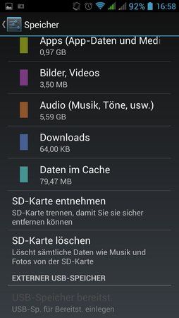

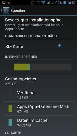

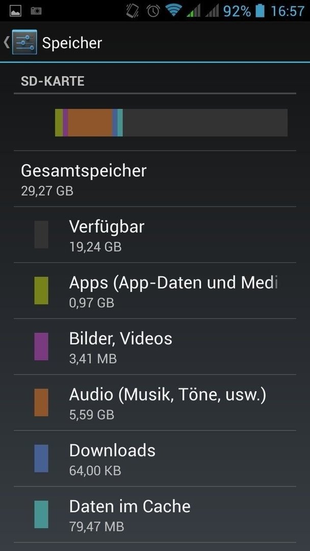

Wie gesagt. Der gesamte Interne Speicher nach dem flashen ist 2,5 GB gross. Man sieht es auch auf dem Bild. Danach ist der SD (Storage1) Speicher mit 29 GB aufgeführt. Storage0, Telefonspeicher oder wie auch immer wird nicht mehr aufgeführt.
Vor dem flashen betrug der gesamte Interne Speicher 1,42 GB, der Telefonspeicher (Gerätespeicher, Nand, ROM, Storage0 oder wie auch immer) 1,32 GB und der externe (Storage1) von SD Karte 29 GB.
Das sind die Fakten. Mir ist schon klar das da was nicht stimmt. Genau deswegen frage ich ja hier nach ob Jemand ein ähnliches Pronlem hat.
Bitte sag nicht wieder das kann nicht sein. Auf den neuen Bildern kann man alles besser erkennen.

ne, das passt jetzt alles was du per Screenshot auch geposted hast. Ich hatte mich vorher nur beim meinen Rechenbeispielen vertan, da das G3(S/T) ja nur 4GB Speicher und keine 8GB. hat
Mit alten ROMs war, wie du schon selbst geschrieben hast, der Geräte-Speicher auf den internen und Telefonspeicher Speicher aufgeteilt.
Nun ist es nur noch ein Speicher (ist ja auch gut so). und wenn du nachrechnest, passt es:
Gerätespeicher gesamt: 4GB
Interne Speicher: (nun) 2,5 GB (Intern+Medien)
Der Rest wird für Android selbst genutzt.

Und wie erklärst Du dann das? (siehe Screenshots)
(Bitte beachten das ich die interne SD Karte (ok die nennens Telefonspeicher) und die extern in der vold.fstab umgemountet habe)
