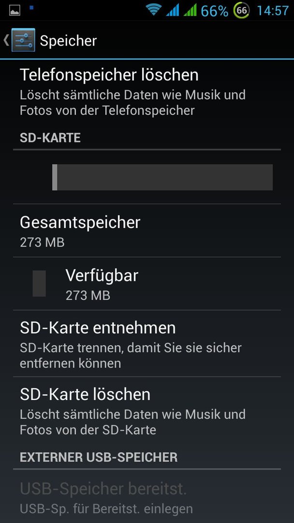

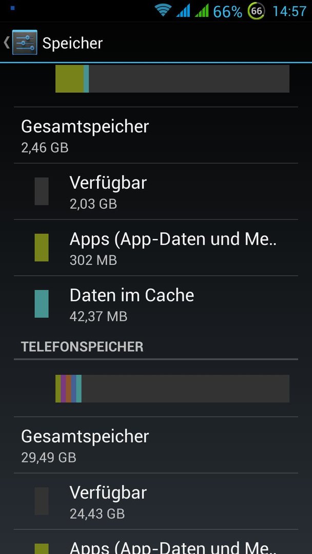

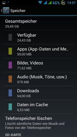

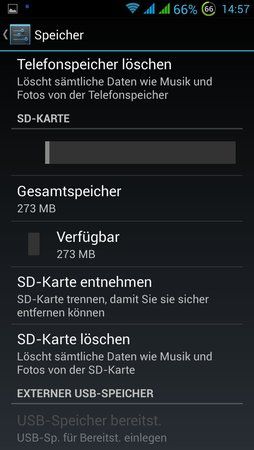

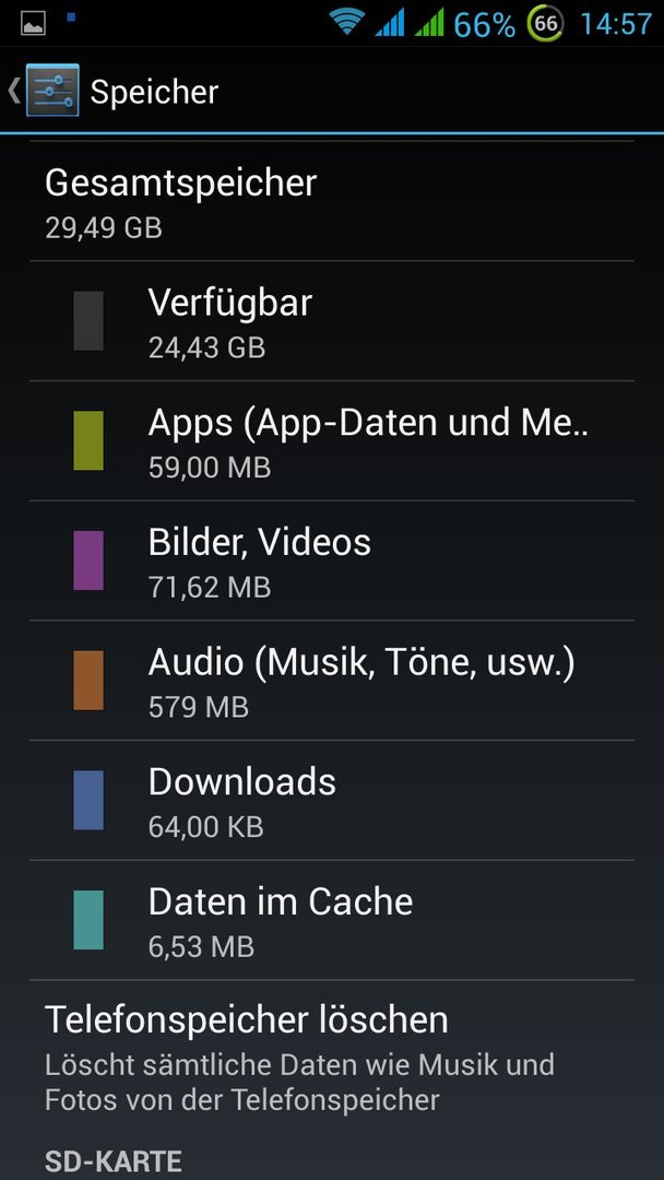

Oder Du bügelst Dir ne Custom Rom rauf,die hat dann alles inklusiv und läuft auch wie Butter.
Die Speicher werden dann automatisch angelegt.Kann dann so aussehen.
