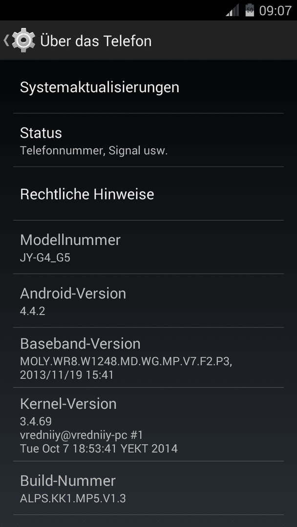

Also, los gehts: Ich bin bei needrom über ein Kitkat (4.4.2) ROM für das G4 gestossen - und zwar nicht das Octacore, sondern das Quadcore (in meinem Fall: G4 Advanced).
Ein russicher ROM-Koch namens vredniij stellt das ROM zur Verfügung. Ich bin nur der Anwender, der einen ersten Erfahrungsbericht schreibt, also: all credits belong to vredniij.
Mein System: ein Jiayu G4A von Jiayu.de, also gerootet und mit englischem CWM als recovery ausgestattet. Ich habe verstanden, dass das nicht bei allen G4 so ist, es gibt aber haufenweise Threads, die erklären, wie man das hinkriegt.
Ich habe also das ROM samt Kernel "kernel li-ion 3000" ganz normal über CWM installiert. Dabei natürlich kompletten Wipe des Telefons.
  • beim ersten Start ist die Standard-Sprache russisch, es sind aber alle Google-Sprachen dabei. Deutsch auswählen ist also kein Problem
  • ich hatte Bedenken, dass das ROM womöglich "nach Hause telefoniert", sobald ein WLAN existiert, also habe ich am Router alle *.ru und *.cn Server gesperrt und den kompletten Traffic nach der Ersteinrichtung geloggt. Das Telefon kommunizert ausschliesslich mit Google Servern. Von daher behaupte ich, dem ROM vertrauen zu können
  • das ROM sieht grösstenteils nach pure Android aus mit ein paar Anpassung (z.B. ist die 4PDA.ru App installiert, lässt sich aber deinstallieren)
  • Google Play Store ist dabei, so dass man ohne weiteres sofort loslegen kann

So, mehr fällt mir nicht ein. Anbei noch ein Screenshot.
