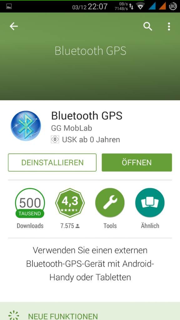

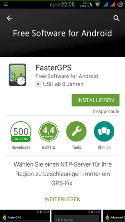

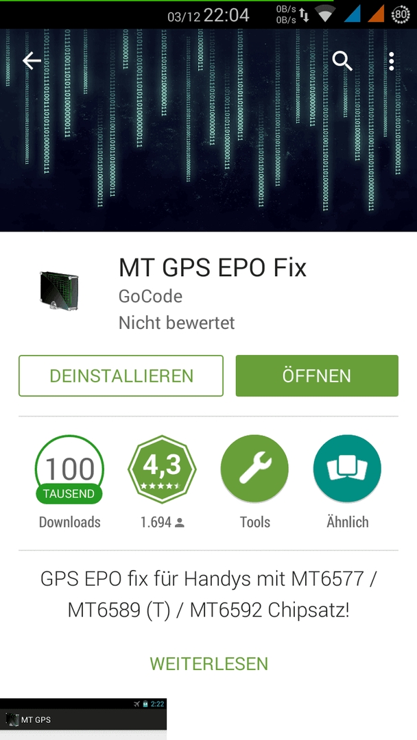

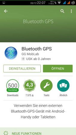

Die GPS Maus ist eine kleine Box. Kleiner als eine Zigaretten Schachteln. Ca 4X8X2 cm groß. Damit habe ich auch in der groß Stadt wie Hamburg in 20sec eine Satelliten Verbindung mit 2-3m Genauigkeit.
Hast Du schon mal die Antennen im Phone an gedrückt? Auf die Folien Antenne gedrückt und gerieben. Klappt ab und zu.
Es gibt noch eine App, mit der stellt man den Server um. Suche ich raus. Ist für a-gps und, glaube, epo Daten.
