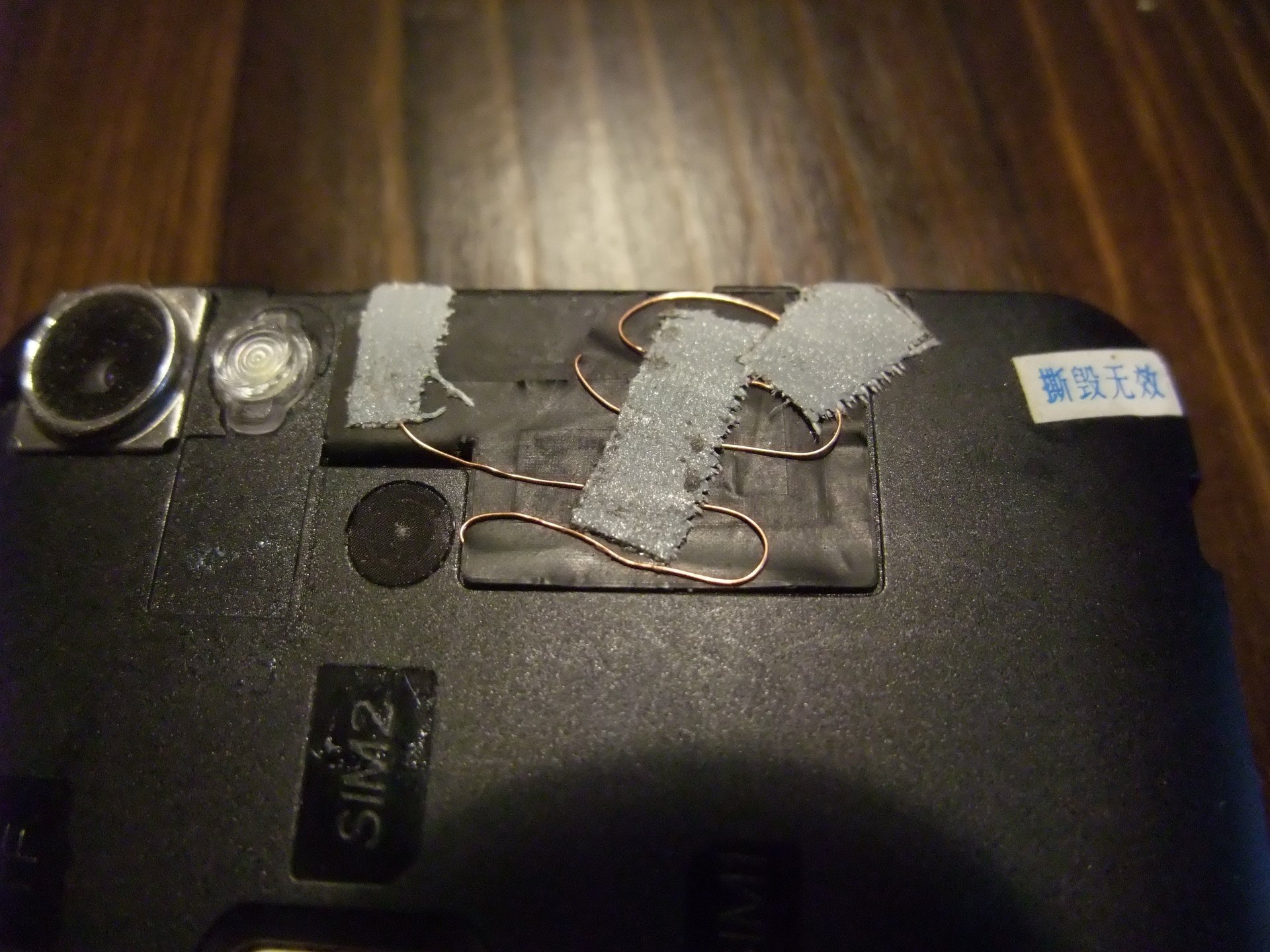

Ein Foto wäre wirklich gut :laugh::huh:
Ok, Kamera besorgt.:rolleyes2:
sieht nicht toll aus, bringt aber wie beschrieben eine gute Leistung.
In der mitte oben klemmt die Einzelader unter der Folie, und unten links die andere Ader.

Super, das bild ist für mich leider nicht ganz verständlich.Du hast 2 Drahtstücke a ca 4cm länge genommen? Und einmal unten links unter die Folie gesteckt. Den zweiten, mitte Bild oben,gegen Uhrzeigersin raus geführt.

Zu der Drahtführung: So ist es bei mir einfach so geworden, habe da keine Erkenntnisse ob es vielleicht anders auch geht. Hat sich halt so ergeben nach meiner ausprobiererei, war im Endeffekt auch nur ein Versuch der aber richtig gut geholfen hat. Kann gut sein das es bei anderer Drahtführung noch mehr Signal gibt.

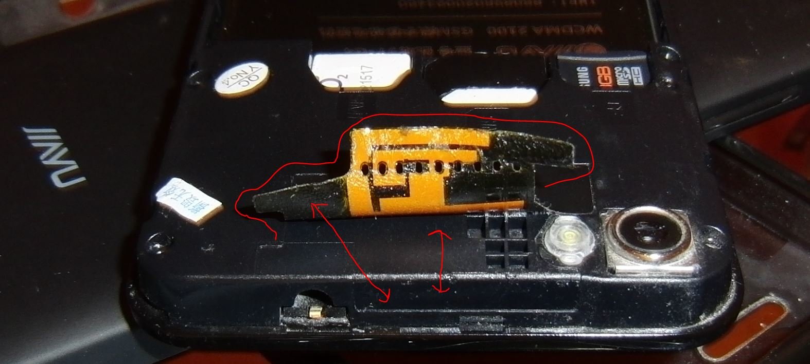

Hm.... mein G4s sieht ein wenig anders aus, ich hab noch Folie unterhalb der Fotoleuchte.
An meinem Bild kann man noch erkennen, wo unter der Folie Leitebahnen/Antennen sind... Kannst Du anhand dieses Bildes beschreiben, welche fuer GPS relevant sind ?

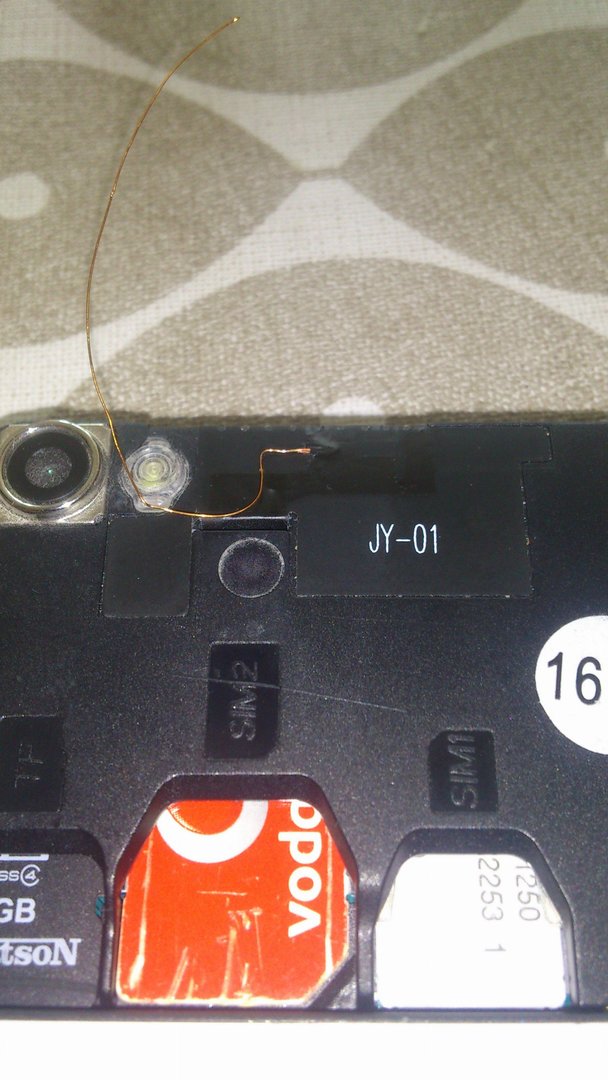

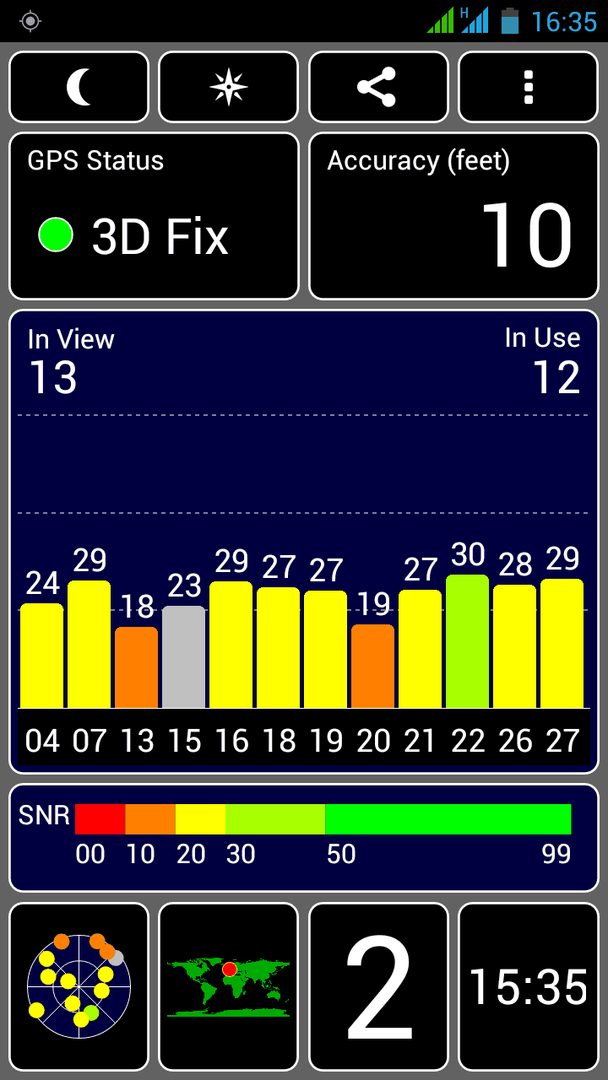

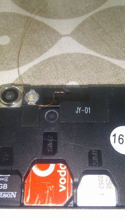

Zum Antennenmod : meine Antenne sieht ja nun etwas anders aus, 2 Enden enden auf dem Rand oben, einer hinten links neben dem Licht, hab alles probiert. Am Ende war die Leiterbahnen neben dem Licht. Folie mit CFutter leicht angehoben, Kupferlackdraht mit den Zähnen absolviert reingeschoben, fertig. Bild liefer ich nach.
GPS Fix innerhalb von Sekunden, bekomme sogar drinnen am Fenster fix nach 1 Minute oder so. 16 statt 12 Satelliten werden gesehen.
Reaktionen: G3mob

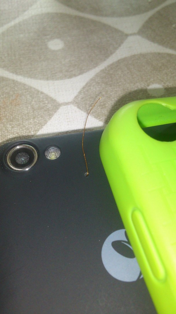

Nachdem ich Deckel und Silikonhülle wieder drauf hatte war ich erst doch ein wenig enttäuscht, Fox ja aber Pegel......
Jetzt hab ich den Draht durch das Leuchtenloch nach aussen geführt und unterhalb der Silikonhülle.. Die Hülle klaut immernoch Pegel, aber es geht....
14s Fix

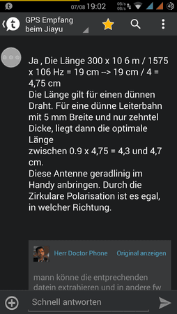

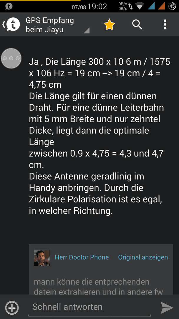

Ich glaube Dein Draht ist zu lang. Mach aber noch nicht's. Ich versuche das wieder zu finden wie es mit der Geometrie und Länge sein soll. Das ist Wellen Längen abhängig. Evtl hast Du Dir den Draht kurzgeschlossen durch das verdrehen.
Das ist aus dem Nachbar Forum
Chinamobiles.org
Alles deutsch
ich bin selbst Nachrichtentechniker und könnte mir das selbst berechnen. Und deswegen weiß ich auch dass alles rechnen nichts nützt, wenn man die bisherige Antenne, die ja weiterhin vorhanden ist, nicht genau kennt.
Das ist ja super. Mir kam es nur in Erinnerung als ich Deinen Draht gesehen hatte. Derjenige aus dem anderen Forum hat beruflich (oder hatte) mit GPS Navigation zu tun. :)
kann ich mir kaum vorstellen, da eine Lamba/4 Antenne für GPS kaum geeignet ist.

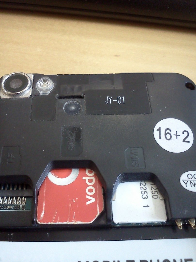

Könnt Ihr mir sagen wo und wie ich da ein Kabel anbringen soll!?
Ohne die Rückwand aufzuschrauben!?
(Die roten Pfeile sollten nur zeigen das ich das "Klebeband" von der Stelle gelöst habe! Das Phot war für einen anderen Thread!)
hier
