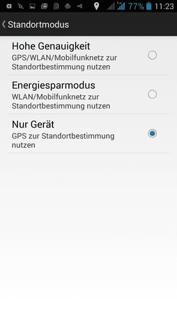

Wenn ich das GPS, unter den Handy-Standorteinstellungen einstelle, dann erscheint KEIN GPS-Symbol!?

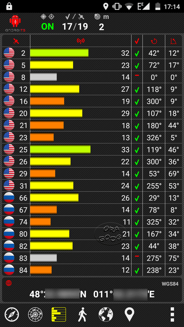

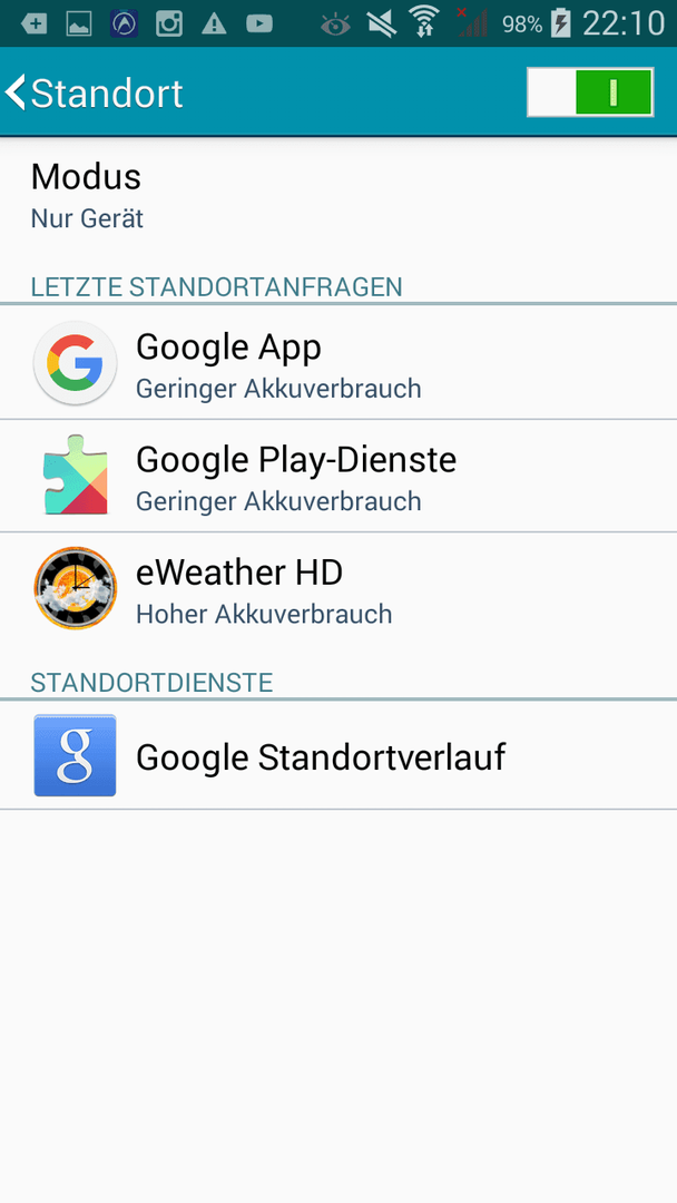

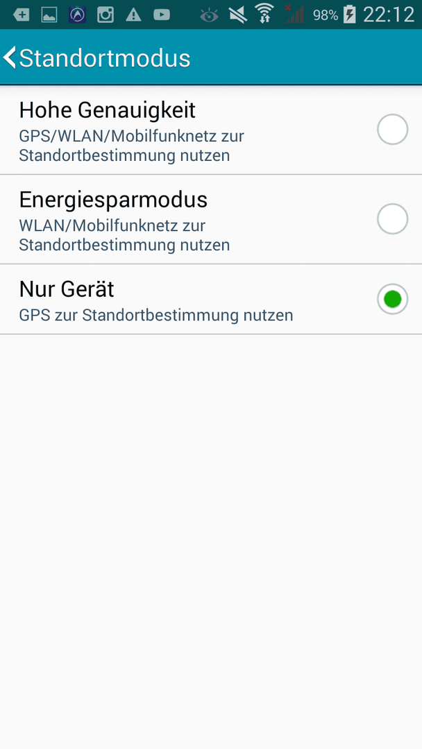

Bitte zunächst erst einmal um einen Screenshot von Deinem Androits Bildschirm und Deinen GPS Standorteinstellungen...
Also so:
Screenshot_2015-06-10-17-14-29.png 1. Schirm
Screenshot_2015-11-30-22-10-41[1].png 2. Schirm
Screenshot_2015-11-30-22-12-32[1].png 3. Schirm
Das sind nur Beispiele!

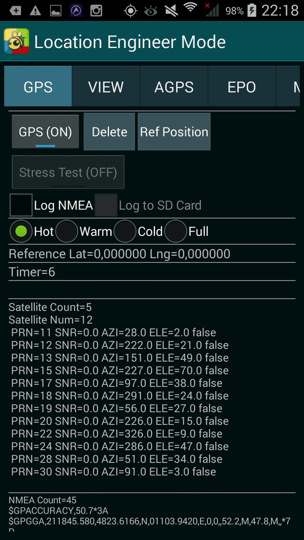

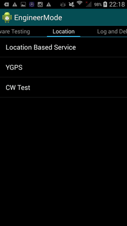

Dann starte mal den MTK Engineering Mode und suche Dir dieses Menu:
Dort Wähle Location Base Service und wähle hier dann GPS

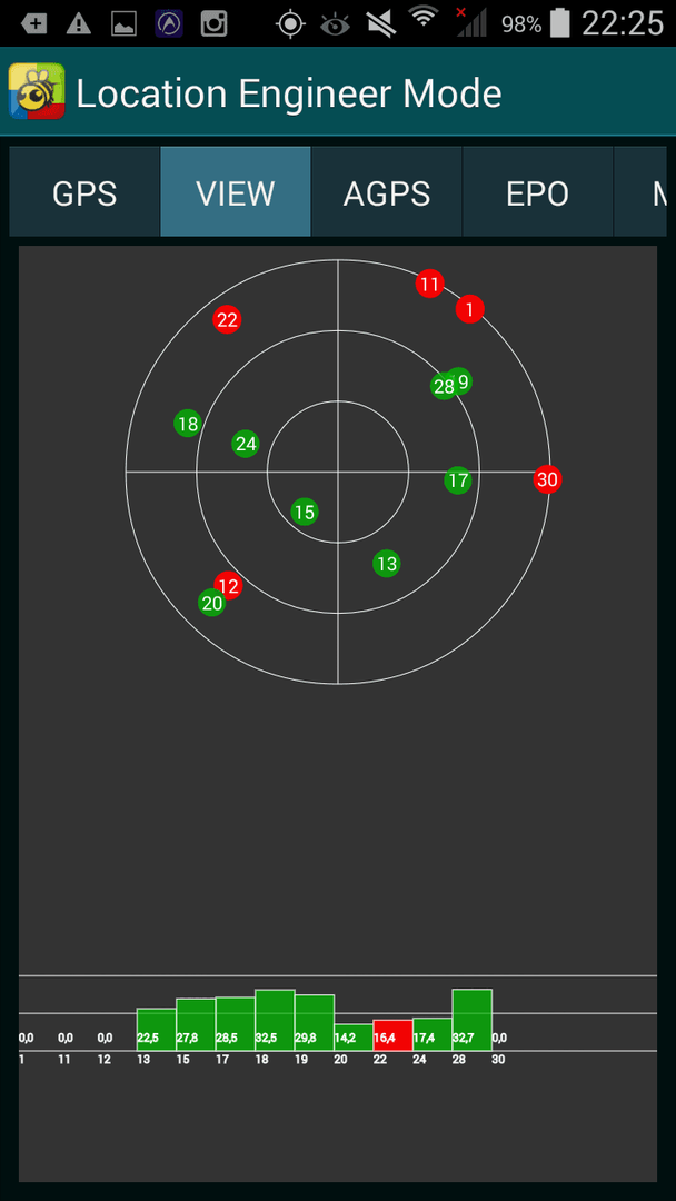

und schalte dann bitte auf GPS (ON) um. Danach drücke Delete und gehe ins Freie (Wolken dürfen dabei auch am Himmel sein:)

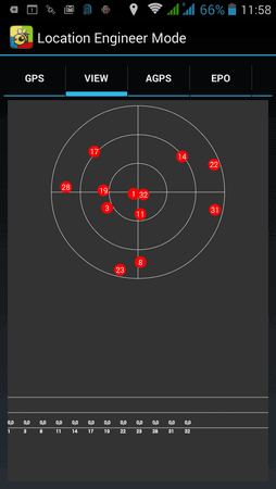

Im Freien drücke dann auf VIEW und warte bis D ein ähnliches Bild erhältst. da können auch mal 15 in vergehen, deshalb ziehe Dich warm an :)
Dann wissen wir wenigstens erst einmal, ob Dein GPS überhaupt funktioniert. Erst dann kannst Du die um die Verbesserung der Antenne oder ein anders Handy bemühen....

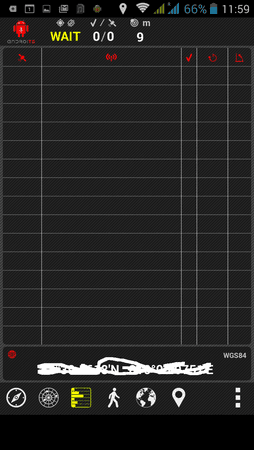

Etwas verspätet.....
Aber an der Zeit erkennst Du, das ich ca. 1/2 Std. "gesucht" habe.....
Wie Du siehst: OHNE ERFOLG!?

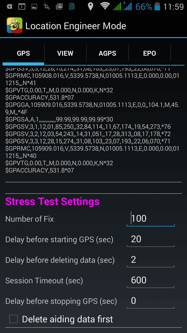

Ausgangssituation:
Dieses Fenster war ca. 1/2 Std. auf!
Und es "arbeitete".
Ergebnis:
