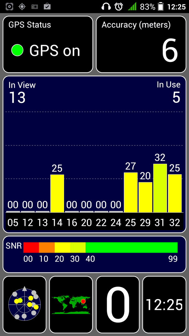

So sieht das bei meinem G5A im Haus Erdgeschoss aus:
Wow das GPS funktioniert:) der Tipp mit dem manuellen kopieren der EPO Datei scheint allerdings zu zeigen.
Dauert ca. 3 Minuten bis er meine Position findet. Das ist okay, und wenn man läuft geht die Verbindung auch nicht verloren und stimmt mit der Karte überein
Also, echt vielen Dank!
