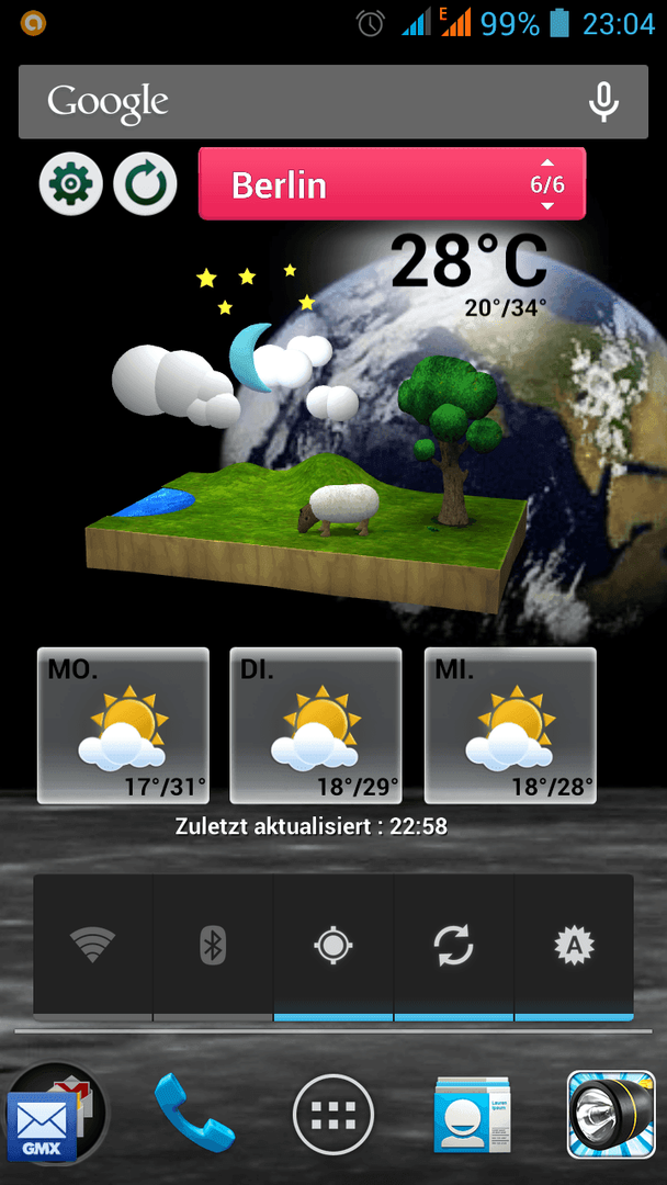

Falls mich das Update auf 4.4 KitKat beim G5A mal überraschend ereilt, vorher noch die einzige, die wichtigste Frage aller Fragen!
Ist bei KitKat auch die 3D Schäfchen-App ( die ja dann als Widget den Bilschirm belebt ) für die Wetteranzeige noch vorhanden, so wie bei 4.2 JB?
Mach mal bitte ein Screenshot. Verstehe nicht ganz was du meinst.
Die kennt doch jeder! Sowas aber auch. Bin erstaunt. :lol: Hier das Bildchen des Schäfchens.
Bei den Widgets nennt sich das 3D-Livewetter. Bei den JB 4.2 von Jiayu.es war die immer mit dabei. Die will ich wieder haben, oder KitKat kann mir gestohlen bleiben.

:D sieht geil aus.
Aber hier in der KitKat Rom finde ich das nicht.
Bin nicht einmal sicher ob es diese widget beim g5s unter 4.4.2 gibt.
Das Schaf läuft da auf dem Habitat zwischen Erde und Mondoberfläche ( meine Deutung des Hintergrundbildes und des Widgets ) hin und her. Wenn es regnet, dann geht das Schaf unter den Baum. Blitze kommen aus den Wolken. Das Bildchen ist also nicht statisch sondern lebt richtig.
Man kann mehrere Städte eintragen. Anwahl erfolgt, indem man das Widget nach unten schubst.
Dann dreht sich die ganze kleine Welt und der nächste, manuell eingetragene Ort/Stadt wird vom Wetter her angezeigt.
Sowas muss man doch haben, oder? Gibt es die bei KitKat nicht mehr, dann verzichte ich lieber auf KitKat als auf das Schäfchen. So viele tolle Wunder kann KitKat garnicht mitbringen als das es dieses Opfer Wert wäre. :rolleyes2:
