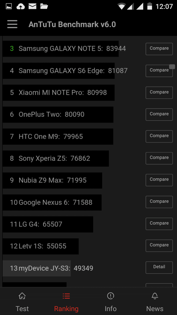

Hier meine AnTuTu Benchmark Werte mit 5.1.1 RC2, so viel dazu, das mit der 5.1.1 nichts funktioniert ;)

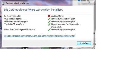

Guten Abend zusammen,
ich versuche seit 2 Stunden erfolglos herauszubekommen, wie ich die auf Seite 1 dieses Threads downloadbare Beta 10 - Version von Android 5.1.1 auf meinem Handy installiere. Mein S3 ist noch orginal verpackt, ich kann also keine Daten "verlieren".
Ich weiss, dass ich "flashen" muss, um diese Version zu installieren. Was genau ist flashen und wie funktioniert das? Gibt es hierzu irgendwo eine Anleitung für "Dummies", die kein Vorwissen voraussetzt (ich habe Win 7 64 Bit auf meinem Rechner)? ich habe Informatik studiert, deshalb ist ein gewisses allgemeines Grundverständnis vorhanden.
Danke!

Hallo borisku,
vielen Dank für die ausführliche Anleitung! Ich bin erst heute dazu gekommen es zu versuchen und bin gnadenlos gescheitert.
Zuerst hatte ich gleich am Anfang Probleme mit Punkt 6. Wenn ich mein S3 mit entfernter Batterie an einen Rechner anschließe, passiert nichts (ich habe es an meinem Rechner, am Rechner meiner Frau und an unserem Notebook auf alle möglichen Arten probiert). Ich muss den Akku einlegen, dann versucht er die Gerätetreiber zu installieren. Im Anhang habe ich den Screenshot beigefügt.
Das nächste Problem ensteht beim Versuch des Flashens. Bei "scatter loading" habe ich wie gefordert die MT65xx_Android_scatter_emmc.text eingefügt (die Beta 10 habe ich von der ersten Seite dieses Threads downgeloadet). Diese sieht anders aus als in der Anleitung. Ich habe nun verschiedene Häckchenkombinationen gesetzt (einmal eines bei boot und eines bei recovery, android taucht bei mir nicht auf und im zweiten Versuch habe ich die Häckchen überall sitzen lassen). Egal was ich tue, nach Betätigen des Downloadbuttons beginnt der Flashvorgang NICHT. Es wird einmal das Fenster "PTM changed for the ROM; it must be downloaded" angezeigt.
Bin echt am Verzweifeln, obwohl ich Informatik studiert habe und auch unterrichte sehe ich kein Land....

Ich hatte extra geschrieben VORHER ALLES durchlesen, dann hättest du gesehen, dass das S3 mit eingelegtem Akku geflasht werden muss.... Du brauchst nur einen Haken zu setzen bei Firmware Upgrade, alles andere macht das Flash Tool selbst... Bist nicht zufällig aus dem Köln Bonner Raum??
Nein, kenne mich zwar im Köln-Bonner-Raum relativ gut aus, komme aber aus Heidelberg. Asche über mein Haupt borisku, sorry. Hätte ich vorher alles gelesen, hätte ich gewusst, dass ich "Firmware upgrade" wählen muss. Dass das S3 mit Akku geflasht werden muss, geht aus der Beschreibung hervor. Beim USB-Treiber aufspielen unter Punkt 6 konnte ich aber aus der kompletten Beschreibung nicht herauslesen, dass hier beim S3 auch der Akku drin sein muss.
Nun hat es wunderbar geklappt, nochmal vielen Dank :biggrin:
