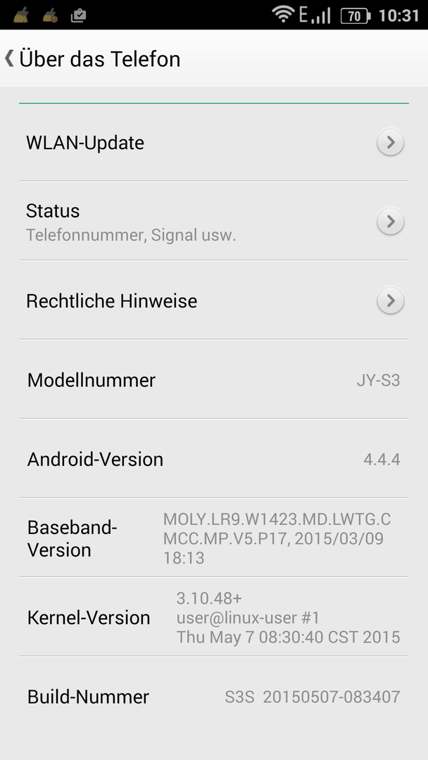

Payback wird bei mir im Store gefunden, lässt sich installieren und ohne Probleme bereiten. Habe die Version s3s vom 07.05. Von needrom. Allerdings habe ich das s3 als Basic Version.
