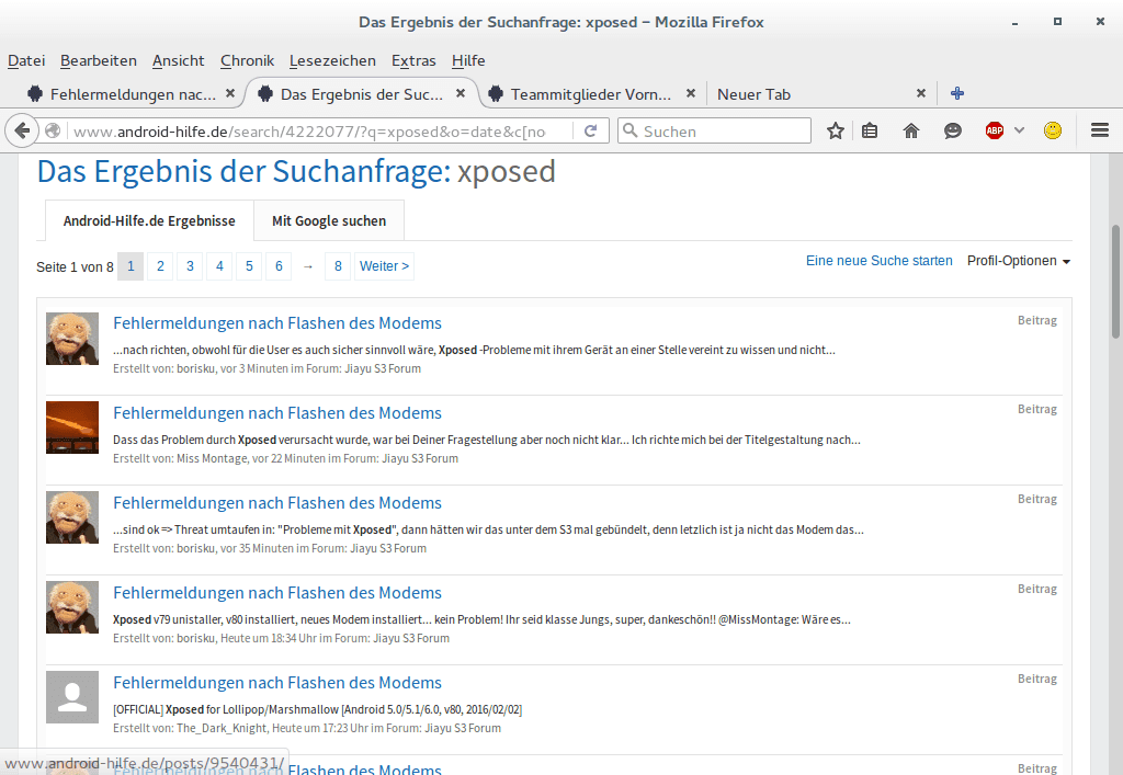

so ausgereift ist die Suchfunktion aber schon, dass man innerhalb des Geräteforums Treffer zu Xposed gelistet bekommt:
Wenn in Zukunft jemand nach Flashen eines neuen Modems Fehlermeldungen erhält, wird er oder sie aber nicht gleich Xposed in die Suchmaschine tippen.

@miss Monatage In deiner Suche ist Xposed auf 8(!) Seiten verteilt; vielleicht bin ich ja verwöhnt, aber für mich ist das jetzt nicht super-übersichtlich. Aber das ist vermutlich jetzt keine sinnvolle Diskussion.... Wenn die Regeln so sind....
