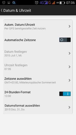

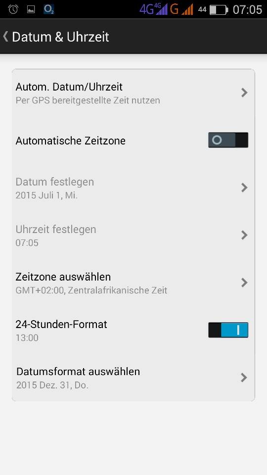

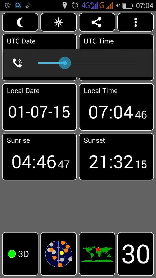

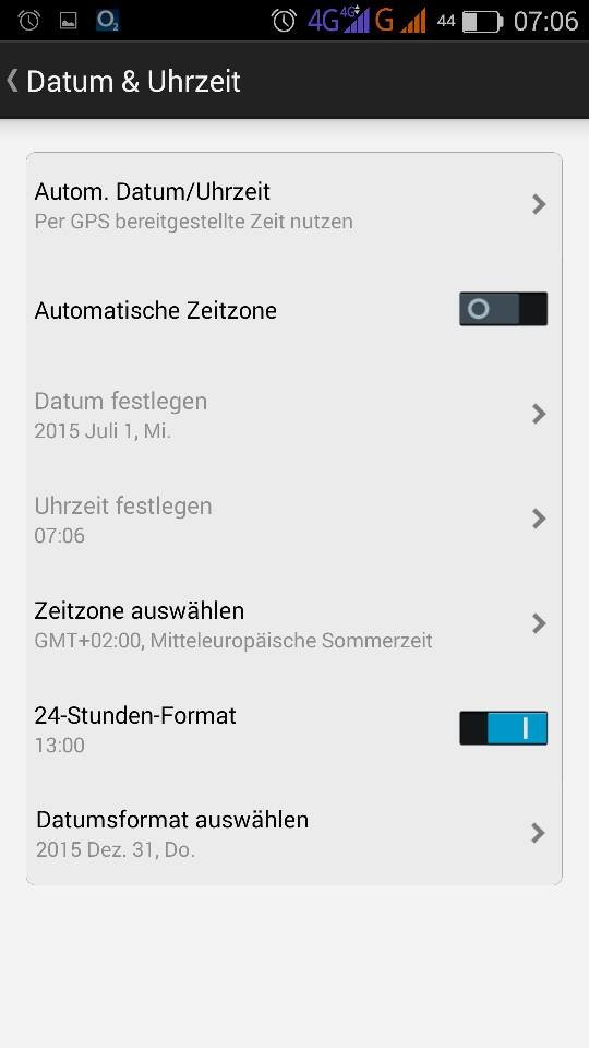

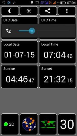

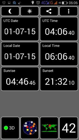

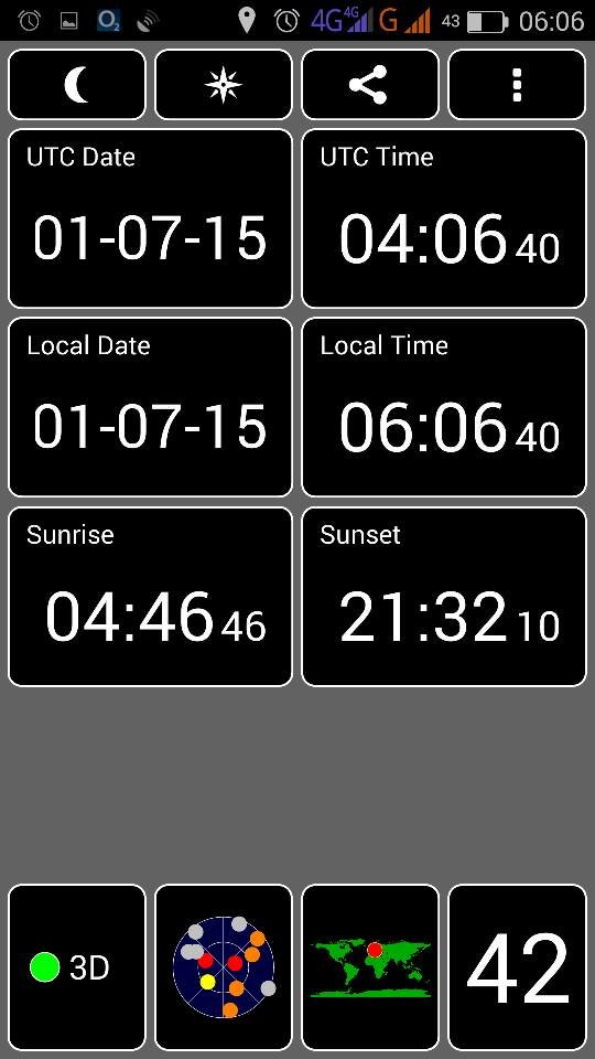

Eventuell ist es gut zum eigentlichen Fehler zurückzukommen. Ich habe mal ein bischen rumprobiert und bei mir stellt sich folgendes Bild dar.
Mit der App GPS Test teste ich die UTC Zeit und ich schalte die Zeitzohnenautomatik ab. Wenn ich dann die Europäische Zeit wähle ist die UTC falsch eine Stunde früher. Die Lokalzeit wird dann 2h nach dieser Zeit angezeigt aber eben eine Stunde füher als unserer Lokalzeit ( Winterzeit). Wenn ich in eine andere Zeitzohne ohne Sommer- und Winterzeit wechsle aulso die Zentralafrikanische Zeitzohne ist alles richtig eben UTC+2.
Diese Änderung der UTC nach Zeitzohne ist ein Fehler und weißt meiner Meinung nach auf ein Softwareproblem hin. Den die UTC ist genau eine Zeit überall auf der Welt gleich und sollte auch so angezeigt werden. Meine andere Testzeitzohne war Afganistan. Hier wurde die UTC richtig angezeigt.
Ich kann gerne Screenshots machen wenn ihr mir sagt wie das beim JIAYU S3 geht. Das habe ich noch nicht rausgefunden. Nur einen Film kann ich drehen.
Damit bestätigst Du genau das, was ich schrieb.
UTC wird gelesen, Zeit wird berechnet (ohne Sommerzeit( - UTC wird "rückgerechnet" und wegen der Sommerzeit nun falsch dargestellt.

Screenshot: Vol- und Power gleichzeitig.
Im Anhang noch die versprochenen Screenshots.
Die APP Time Zone Fixer aus dem APP Store bringt keine Besserung!
Mich interessiert in welcher Datei der Fehler ist und ob man ihn vielleicht einfach beheben kann. Könnt ihr mir einen Tip geben wo das Programmiert ist?
