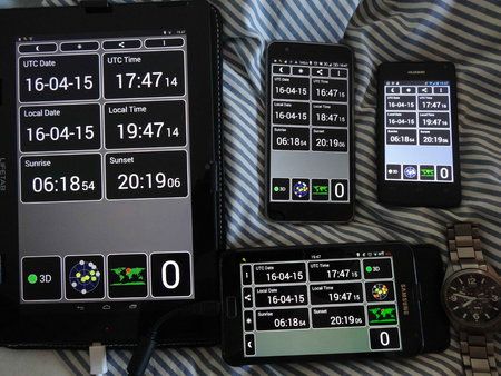

Anhängend unsere Android smartphones mit der app GPS test sowie einer Funkuhr. In der Mitte oben das Jiayu S3 mit der falschen Zeit.

Mhm. So ist das wohl. Da weder lokale Zeit noch UTC stimmen, ist aber wohl eher ein Auslesefehler zu vermuten. Die echte lokale Zeit ist oben in der Leiste ja richtig.
Wenn die echten Daten nicht stimmen würden, dann könnte das Jiayu S3 keine GPS-Ortung ausführen.
Entweder das Tool liest da aus einem falschen Register die Zeit aus oder das Betriebssystem hinterlegt die guten und richtigen Daten verfälscht in ein Lese-Register.
Versteh mich nicht falsch. Manches von Deinen Vermutungen war so einfach nicht richtig. Weder Korrektursekunden noch GPS-Zeit spielen eine Rolle in der Verarbeitung.
Da die Ortung wohl sehr gut ist und nur das Tool eine falsche Zeit sowohl im UTC als auch Lokal darstellt ist das Problem nur ein Darstellungsproblem und Gottseidank kein echtes Problem was die GPS-Ortung unmöglich macht. Denn das wäre der Fall, wenn die UTC bereits falsch entgegengenommen würde.

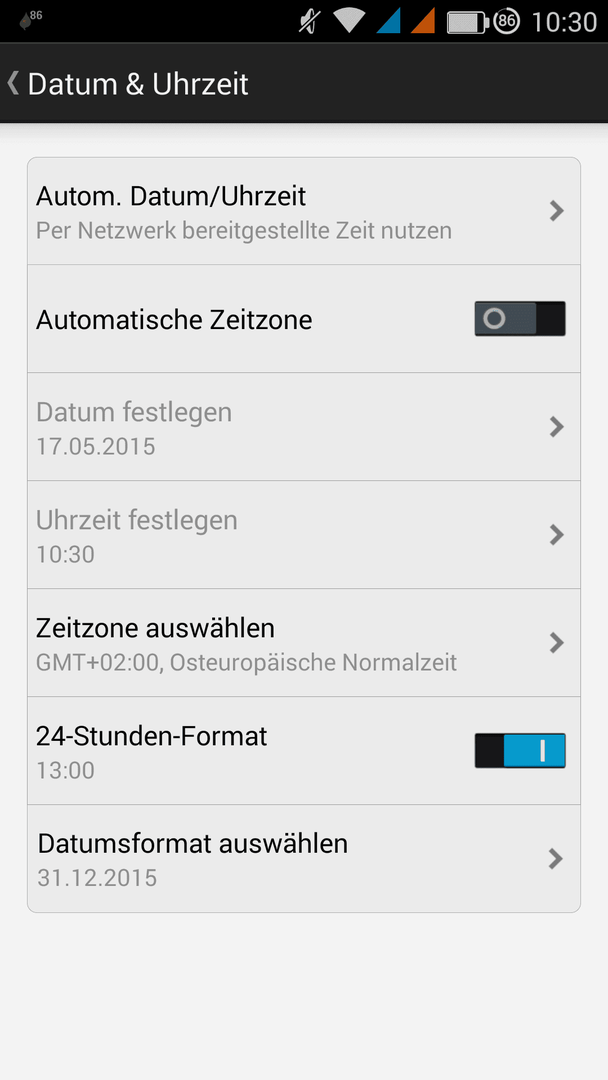

Ich hatte das selbe Problem, dass Navigon die Ankunftszeit um eine Stunde zu früh vorhersagt. Ich habe dann die Zeit auf Osteuropäische Normalzeit in Kairo (GMT+2) gestellt. (s. Anhang) Winterzeit muss dann wieder manuell eingestellt werden, aber sonst funktioniert es so wie es sollte. Danke an N2k1 für den zielführenden Tipp!
