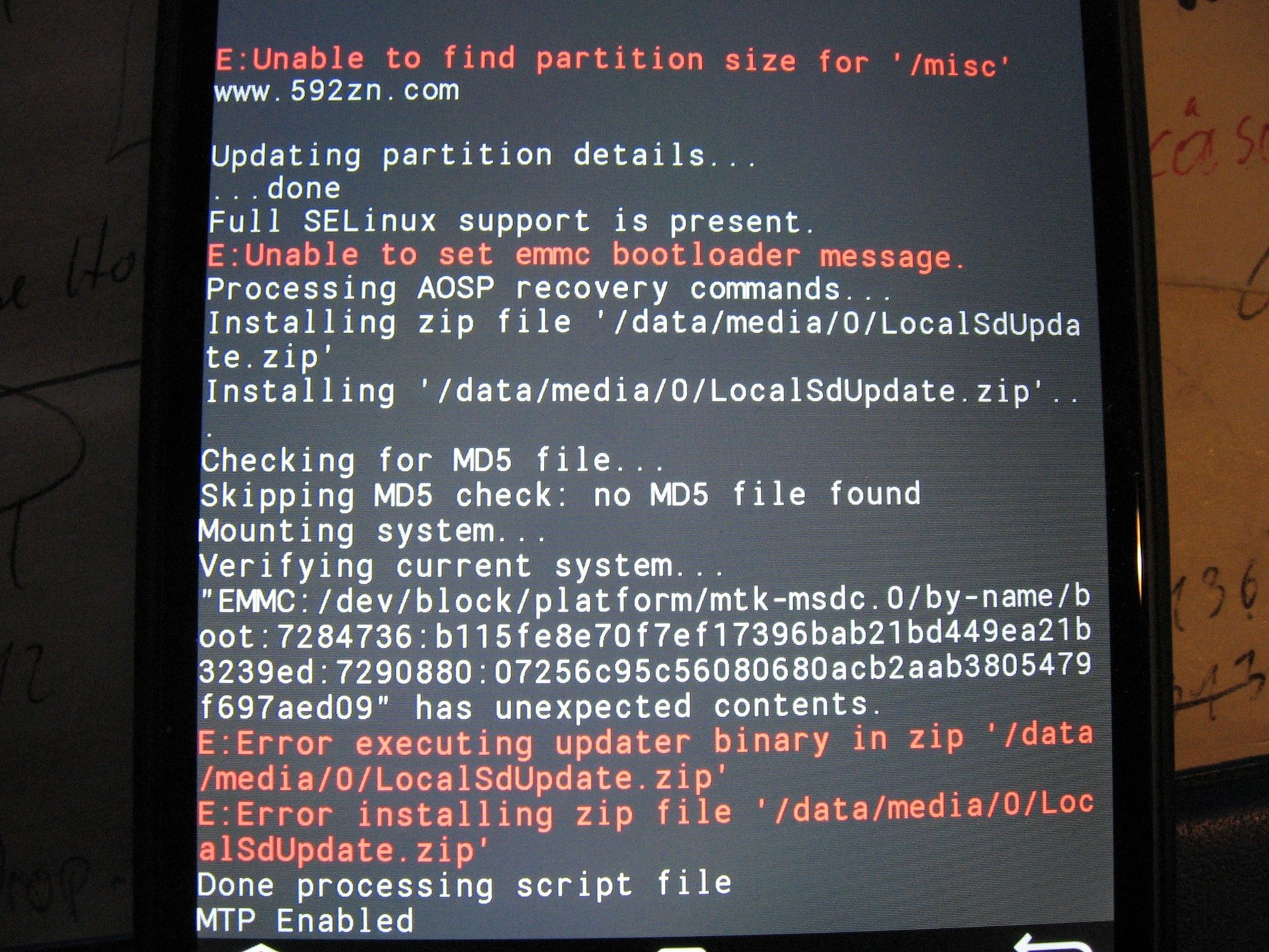

Bei installiertem Jiayu.de OTA FW Update vom 14.03.2015 auf dem S3 Adv. ( von Jiayu.de gekauft ) und anschließender Installation des DragonDevil Kernal Update 2.01
( via TWRP -> von Jiayu.es ), lässt sich dann noch das Jiayu.de OTA FW Update vom 11.04.2015 installieren ?
Bei mir funzt es nicht.
TWRP meldet folgenden Fehler.
Auch wenn das Update.Zip File im Hauptverzeichnis lag, wollte es nicht funzen.
Nach einem Recovery auf den OTA FW Stand 14.03.2014 dann anschließendem uppen auf Stand 11.04.2015 und jetzt erst auf DragonDevil 2.01, funzt alles.
Schließen die beiden sich gegenseitig aus, also das OTA FW Update ( von Jiayu.de ) und das DragonDevil Kernal Update ?
Wenn es generell nötig ist auf den aktuellsten OTA FW Update ( von Jiayu.de ) Stand zu sein, oder das sich die beiden ausschließen, dann
wäre ein entsprechender Hinweis im Start Thread hilfreich.
Oder ist/war das bei mir nur ein ungewöhnlicher, einmaliger Ausnahmefall ?
Wenn nötig, müsste ich es noch mal in der zu Beginn geschriebenen Reihenfolge ab Stand 14.03.2015 simulieren/wiederholen ( wo zu ich i.M. nicht so den Bock habe :winki:).
Über Infos wäre ich dankbar.
Das Problem ist, dass es den Kernel noch nicht gab, als ich das ota erstellt habe.
Im nächsten ota werde ich den Kernel aus der Prüfung ausschließen.
