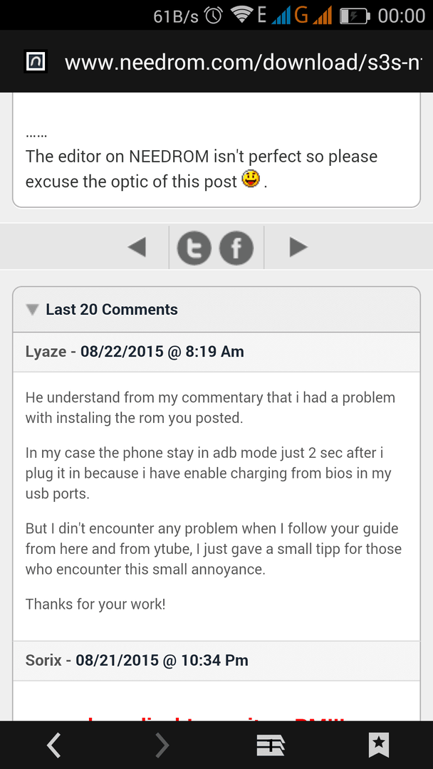

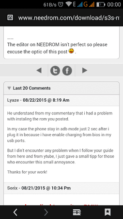

Morgen auch mal das BIOS im rechner prüfen, beim stöbern eben auf einen Beitrag gestoßen...
Ach Mensch *seufz* - also auch am Laptop funzt es nicht (inkl anderer USB-Kabel - BIOS-Optionen auch geprüft). Wobei ich jetzt wenigstens klar sehe, daß der Preloader-Treiber eben NICHT vollständig durch das PDAnet-Paket installiert wird. Wenn ich PDAnet installiere und dann da angeschaltete S3 anschließe, klappt alles so, wie es klappen soll. Ich bestätige ein/zweimal, habe nur grüne Häkchen und alles ist in Ordnung.
