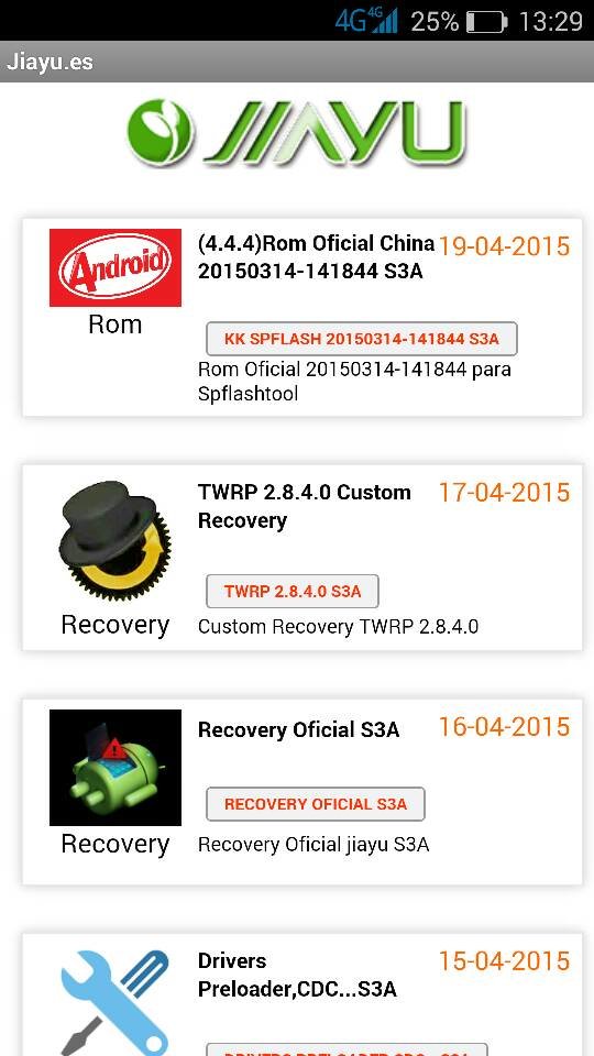

Nehme ich in Flashify dann einfach Android Emulator und dann Version 2.8.5.0?
@Enkhiel
Ich habe zum flashen die Jiayu App der Spanier genommen. Hast du alles mit an Bord. TWRP ist in der Stable 2.8.4.0 vorhanden. Auch auf die originale Stock Recovery kannst du mit der App wieder zurückflashen.
Der ursprüngliche Beitrag von 13:27 Uhr wurde um 13:31 Uhr ergänzt:
Für mich immer die erste Anlaufadresse....ich meide ja Needrom wie die Pest ;-)
Alles da, wo es hingehört. Freue mich aber schon auf die Jiayu.de App.
Ah, also bei mir ist diese S3a Recovery drauf
