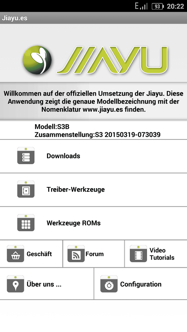

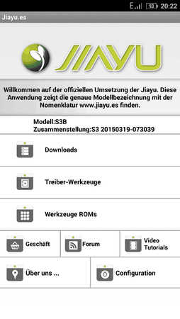

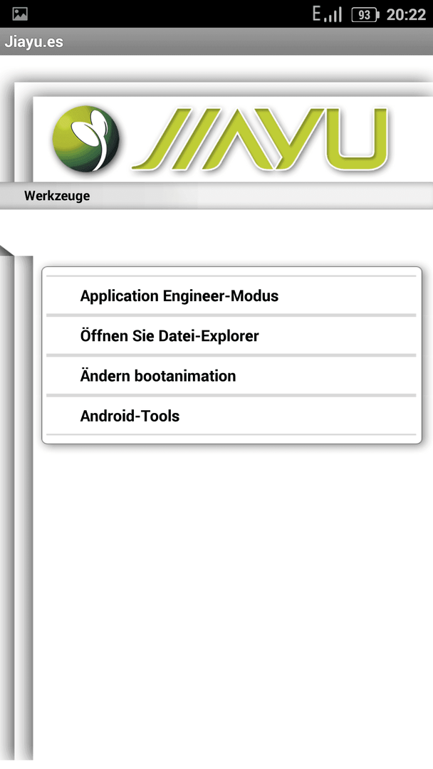

Da ich schon mehrfach darauf angesprochen worden bin, dass ich sehr dumpf und leise rüberkomme, schreibe ich hier ein kurzes Tutorial wie man seine Mikrofonlautstärke erhöhen kann. Hierzu benötigt man die folgende App aus den Playstore:
Jiayu.es
Anschließend muss man folgende Punkte ausführen:
  • Werkzeuge ROMs auswählen
  • Application Engeneer-Modus auswählen

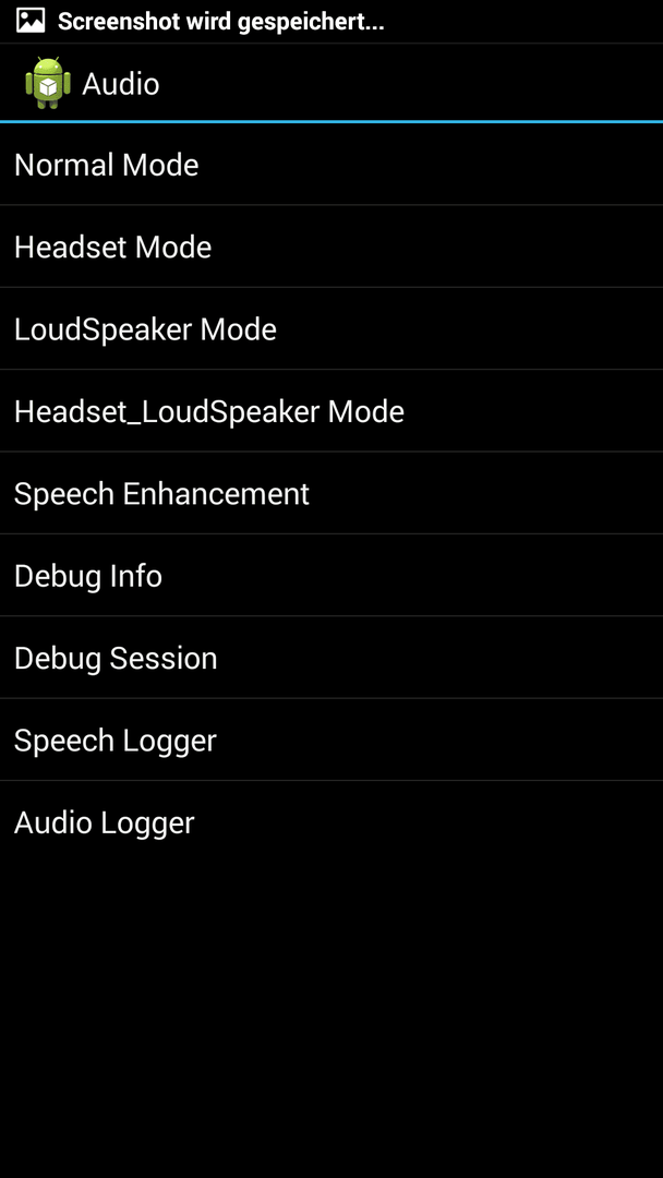

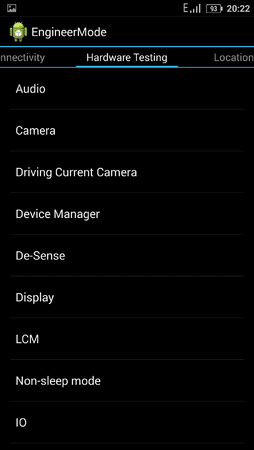

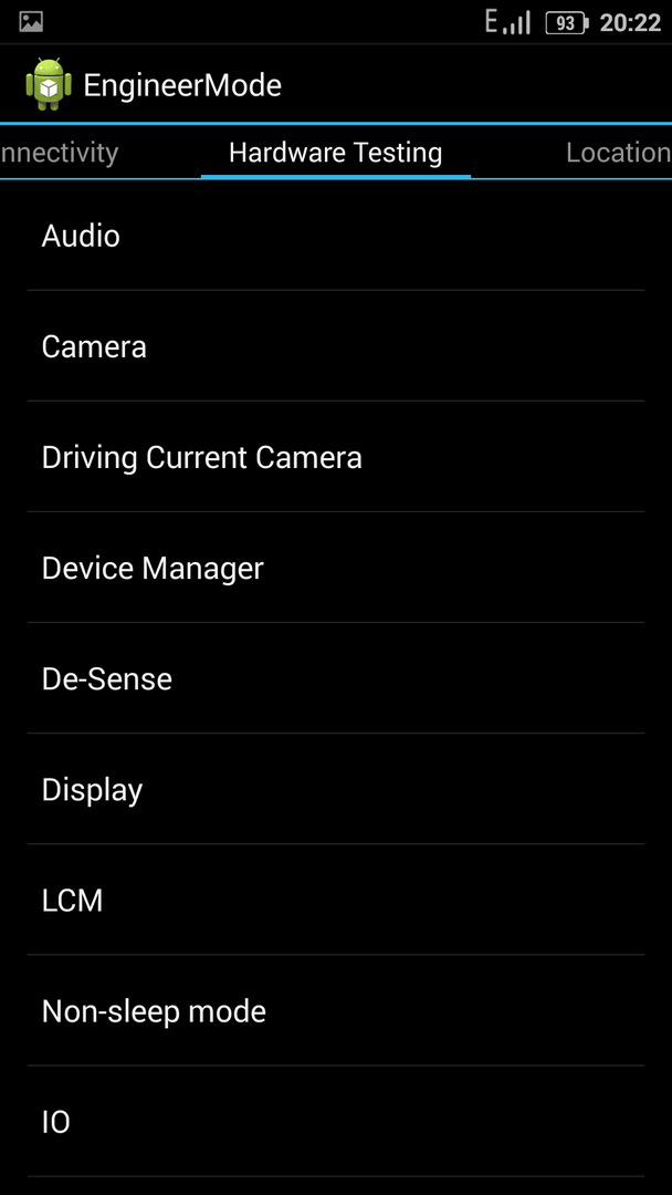

  • Nach rechts auf das Reitermenü Hardware Testing wechseln
  • Den Punkt Audio auswählen
  • Den Punkt Normal Mode auswählen

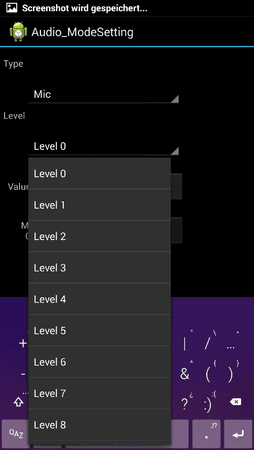

  • Bei Type von SIP auf Mic wechseln

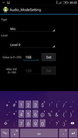

Nun habt ihr die Lautstärkepegel in verschiedene Level eingeteilt. Man muss nun nacheinander alle Level auswählen (0 bis 14) und bei Value ID den Wert 168 eintragen.
Nach einem Reboot sollte das Mikrofon nun deutlich lauter sein. Bei mir hat es funktioniert. Ich hoffe hiermit dem Ein oder Anderen etwas geholfen zu haben.

wie kommst Du auf 168?
Habe ich ergoogelt. Offensichtlich hat der Wert bei demjenigen gut funktioniert weshalb ich ihn einfach ausprobiert habe. Nachdem mein Gegenüber damit zufrieden war habe ich den Wert gelassen. Theoretisch kann er natürlich noch weiter erhöht werden.
ok. weißt Du was die 14 verschiedenen Level zu sagen haben?
Nicht so richtig. Ich habe auch keine 100% infos darüber gefunden. Ich denke es handelt sich hierbei um eine Art Equalizerkurve bei der eben unter einer bestimmten Bedingung ein bestimmter Level benutzt wird. Sicher bin ich mir damit aber nicht, weshalb ich das eben einfach probiert habe.
Wenn du etwas näheres weißt wäre ich froh wenn du dein Wissen mit dem Rest der Welt teilen würdest. :smile:
Hab das erste mal einen MTK ;)
Finde aber eben keine passende Doku zum Thema. Was n bisl blöd ist.
Ja, dass steht wirklich nirgendwo genau. Ich hab mehrere Versionen gefunden. Manche machen das ansteigend und manche immer den selben Wert - wie ich. Aber es funktioniert offenbar also kann es nicht so falsch sein :winki: Übrigens hatte mein vorheriges MTK6592 Phone nur sechs Level. Warum auch immer...
Ich habe die Einstellungen mal nach dem TUT übernommen. Bislang hat sich keiner beschwert das ich schlecht verstanden werde :biggrin:

Ich habe bei der Mikrofon-Einstellung versehentlich auch die Werte für SIP statt nur für mic geändert. Könnte mal bitte jemand die Original-Werte hier bekanntgeben?
Wofür sind die SIP-Werte (Kopfhörer/Lautsprecher?)?
Das mit dem Mikrofon hat prima geklappt...., danke.
Value Level von 0 bis 6 unter SIP :
112, 136, 160, 184, 208, 232, 255
Max Volume überall 128
