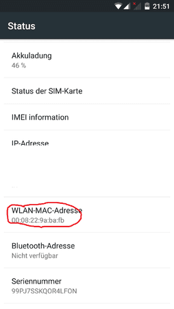

Außer: meine wlan-MAC-Adresse ändert sich jetzt wieder ständig!
Dieses Problem hatte ich bei der KK auch schon - habe es mit der Anleitung von hier gelöst.
Wechseln der MAC Adresse verhindern [Tutorial]
Nach dem Einstellen auf nur Lese.Rechte blieb sie dann immer gleich!!!
Genau so habe ich es auch jetzt wieder gemacht - mit HexEditor Datei geändert, die originale wifi-Datei auf die externe als Backup, die geänderte an statt der originalen kopiert, nur Leserechte erteilt - und handy neu gestartet.
Nach jedem Neustart hab ich 'ne andere Mac ... ich weiß im Moment nicht weiter

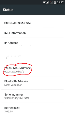

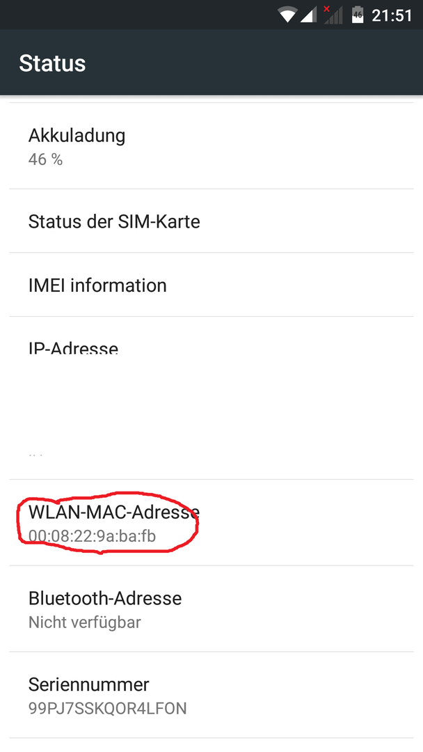

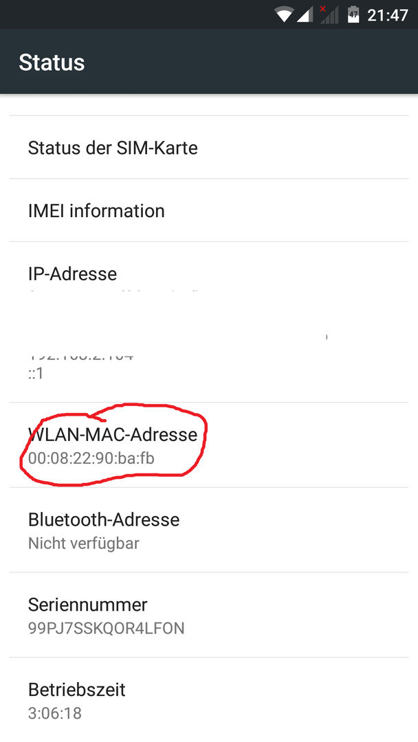

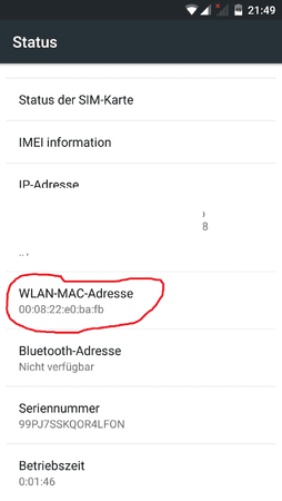

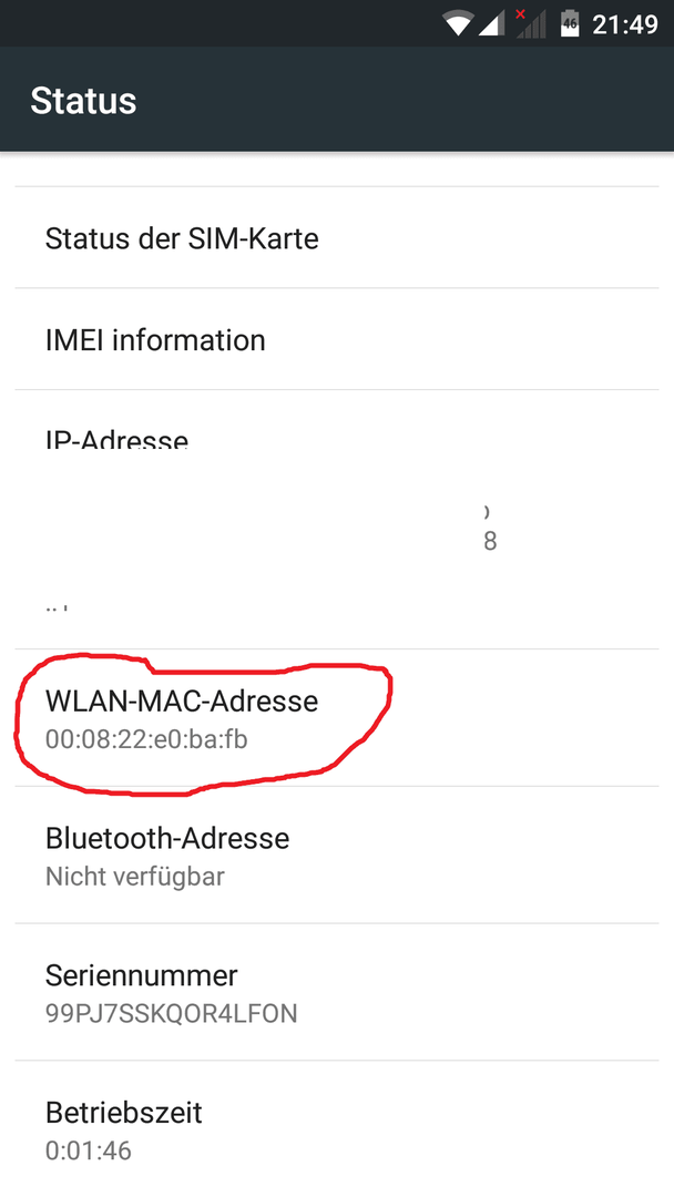

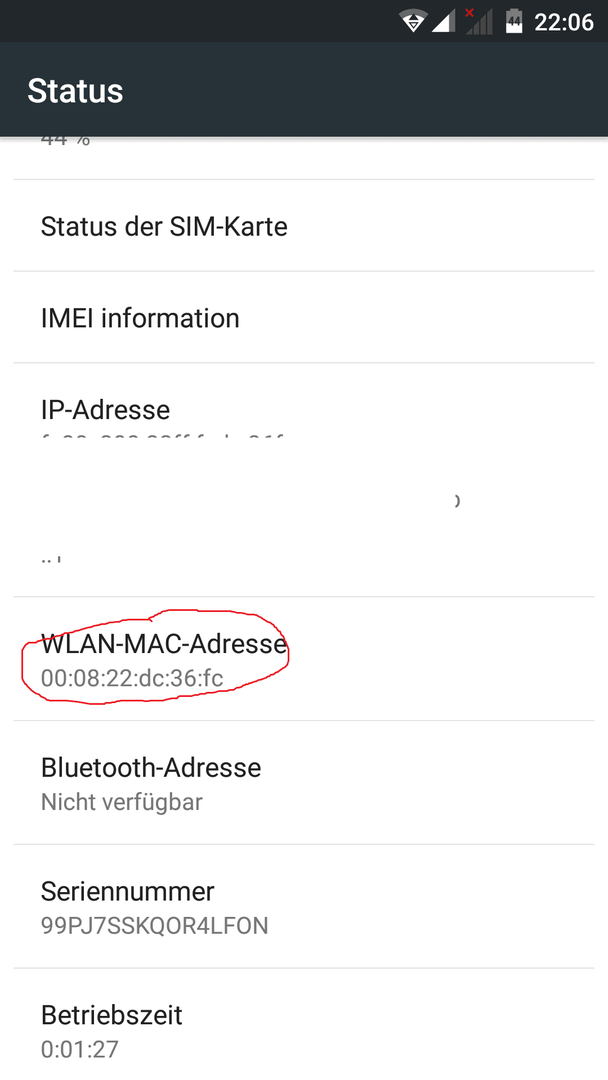

hier kannste es sehen - weiß leider mmer noch keine Lösung! 3 Neustarts ausgeführt und Screenshot
Screenshot_2015-10-12-21-47-13.pngScreenshot_2015-10-12-21-49-42.png Screenshot_2015-10-12-21-51-25.pngScreenshot_2015-10-12-22-06-45.png :

Hatte unter KK StockRom das Problem mit der Maleware und möglicherweise Vieren (so gekauft bei efox, Versand aus UK) - mit der MAC gab es keine Probleme. Nach WerksReset hatte ich plötzlich sich ändernde MAC's ... habe es mit der Anleitung hier aus dem Forum geschafft, dabei nur die WIFI-Datei aus "data/nvram/APCFG/APRDEB" umgeschrieben und nur mit Leserechten versehen - seit dem war alles wieder gut!
nach etwa 2 Wochen - also gestern - habe ich dann nach Anleitung von hier von KK auf LP Beta 9 geflasht - alles ok bis auf die sich wieder ändernden MAC's ...:confused2:
ich weiß nicht, ob das langsam OT wird - aber hier sollen ja Fehler, Probleme, bugs nach dem Rom flashen "angezeigt" werden ...
ich habe (glaub ich zumindest) den Fehler für die sich ändernden MAC's eingegrenzt: die geänderte und nur mit Lese-Rechten versehene WIFI-Datei hat jedesmal nach dem Neustart wieder Lese- UND Schreibrechte!!!!!! ABER WARUM???

grad probiert: wlan aus, Datei keine Schreinbrechte, übergeordnetter Ordner keine Schreibrechte - mit verschiedenen root explorer'n überprüft !!!
Handy aus - Akku raus / rein - Handy ein - chek mit rootexplorer: Ordner hat keine Schreibrechte, WIFI-Datei darin hat wieder Schreibrechte!:bored:
wlan an - MAC ist wieder anders ...
ich geb auf :cursing::confused:

Hurra - ich hab wieder ne statische wlan MAC - ist zwar nicht genau die, welche ich früher hatte - aber sie ändert sich NICHT mehr (5 mal neu gestartet):thumbsup:
- habe die Beta9 noch mal komplett neu geflasht mittels Firmwareupgrade.
