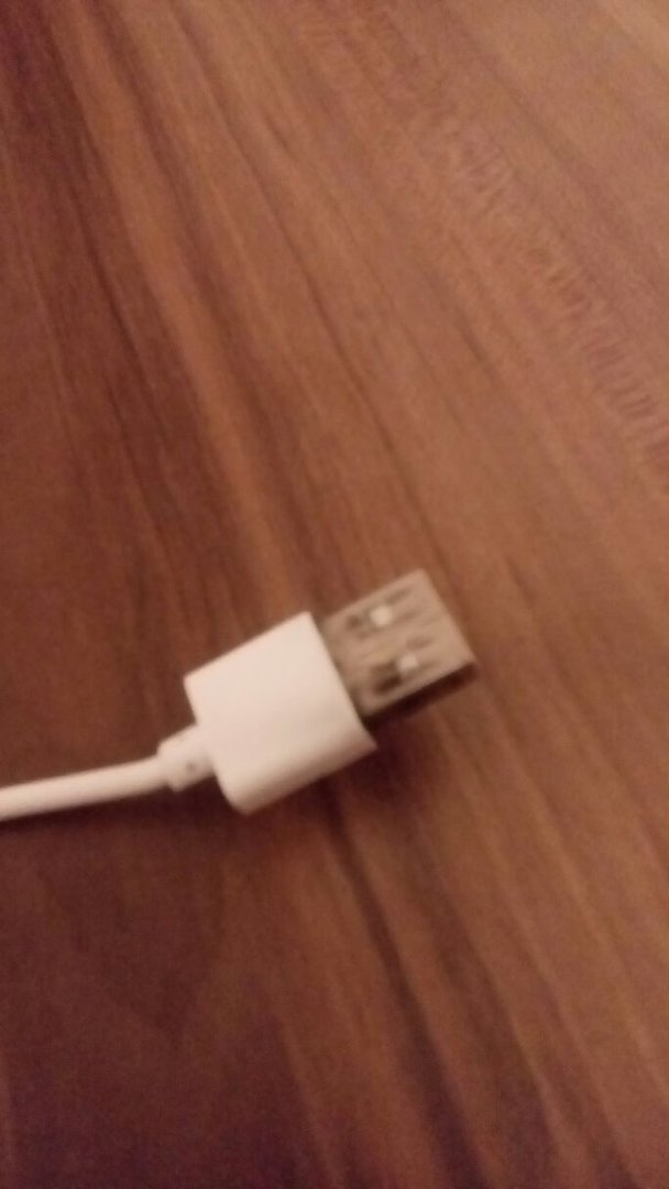

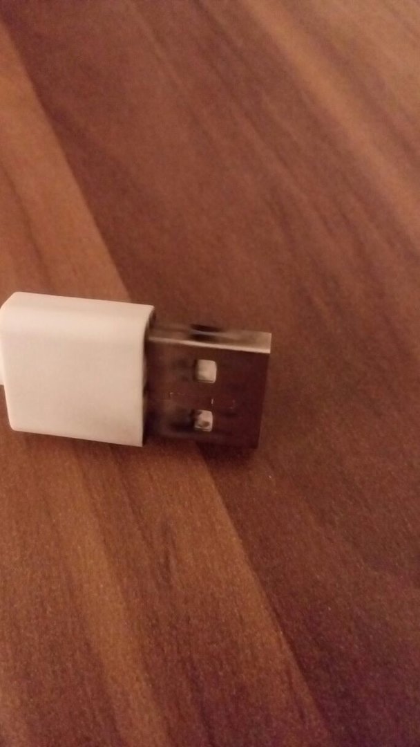

Ich selbst benutze das mitgelieferte USB-Kabel von Jiayu nicht (gibt hier auch einige Berichte, dass Flashen etc. auch nicht mit dem original-usb-kabel richtig funktioniert).
Bei meinem Kumpel hat das USB-Kabel während des Ladevorgangs über Nacht mit dem original Netzteil von Jiayu das Schmoren angefangen (sh. Bilder). Zum Glück nicht mehr passiert (Sicherung ist rausgeflogen). Er hatte es lediglich 2 Wochen in Benutzung!
Ich möchte hier jetzt nicht das USB-Kabel schlecht reden, sondern euch nur über die mögliche Gefahr informieren.
Was noch zu erwähnen ist:
Das Gerät stammt NICHT von Jiayu.de sondern Geekvida. Ich kann also nicht sagen, ob Jiayu.de-Geräte betroffen sind. Wer das Gerät von Geekvida gekauft hat, sollte auf jedenfall vorsichtig sein!

Seltsam, die gezeigten Stellen sind die wo man so etwas am wenigsten erwarten würde.
Hat evtl. das Netzteil selbst geschmort (d.h. die Elektronik im Netzteil ist zu warm geworden und es ist was geschmolzen) und die Flecken sind nur der Nebeneffekt? Diese Erklärung scheint mir auf den ersten Blick plausiebler.
