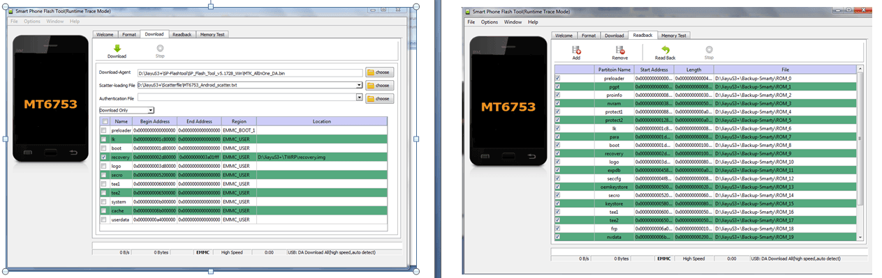

Bin mir nicht ganz sicher, ob ich alles richtig mache:
Im Screenshot, die rechte Seite, ist das mit der Verzeichnisänderung so OK?
Linke Seite, ich kann ausser bei "recovery" sonst wo keinen Haken setzen, wahrscheinlich weil unter "Location" nix drin steht?
was müßte ich dort eintragen?
müsste ich, wenn alles richtig ist nur das Smarty ausschalten und am USB Port meines Rechners verbinden?
oder noch evtl "welchen?" Button betättigen?
dann hääte ich ja zumindest schon mal ein backup.
(und das Smarty dann endgültig flshen geht dann mit dem "download-button" auf der linken Seite?)
Gruß,
Raller
Sieht beides richig aus. Führe zuerst das Readback wie im Screenshot 2 aus, dann kannst Du TWRP flashen (Screenshot 1) und schließlich Android 7.1. installieren.

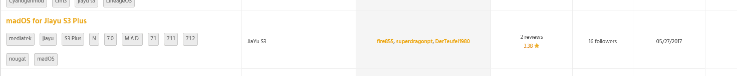

[doublepost=1509102940,1509100744][/doublepost]Hallo Miss Montage.
Ich mal eben Deinen aktuellen Link angeklickert, dann werde ich weiter geleitet, und komme auf eine Seite mit 12.000.00 Versionen :smile:
dann den Filter mal gesetzt, und es scheint nur das Jiayu S3 zu geben, dann erscheinen diverse ROMs, aber ich bin mir nicht sicher, welches denn genau MEINS ist :eek:
Vllt dieses hier?

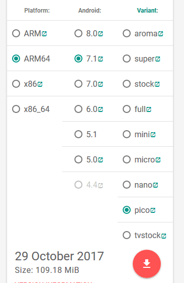

Ich habe mal ne Frage zu den Gapps:
Welches nehme ich denn? :confused2:
Eigentlich hat es mir damals schon beim Kauf gefallen, dass da nicht so viele fremde Apps installiert waren,
die man nicht deinstallieren kann.
Wäre dann das Pico das richtige für mich?
Oder ist das zu sehr minimiert?
Wenn ich beispielsweise das Stock nehme, kann ich dann anschließend doch nicht benötigte deinstallieren, oder sind diese dann "fest"?
Muss zugeben, dass ich jetzt auch schon mehr Apps drauf habe, wo ich nicht weiß, wo die herkommen.
Google play Spiele oder Google Drive oder Google Play Filme & Serien, etc, hatte ich gar nicht extra ausgewählt zur Installation.
Sind irgendwie mit der Zeit automatisch drauf gelandet...:scared:
Oder fehlt mir zu viel mit Pico, oder ist das alles egal, Pico wählen, und dann alles das wieder draufladen,
was ich mir bis dato aktuell gesogen habe aus dem Store?
Dann wäre diese Auswahl so richtig?
Gruß,
Raller
Da kann ich Dir keine Empfehlung aussprechen... Ansonsten stimmt die Auswahl so...
Für eine Playstore-Funktionalität inklusive aller notwendigen Playdienste reicht pico vollkommen aus. Alles anderen Google-Apps kannst Du wenn Du sie wirklich brauchst, aus dem Playstore nachladen. Ich z.B. , installiere immer nur pico weil ich die ganzen Google-Apps nicht brauche. :)
