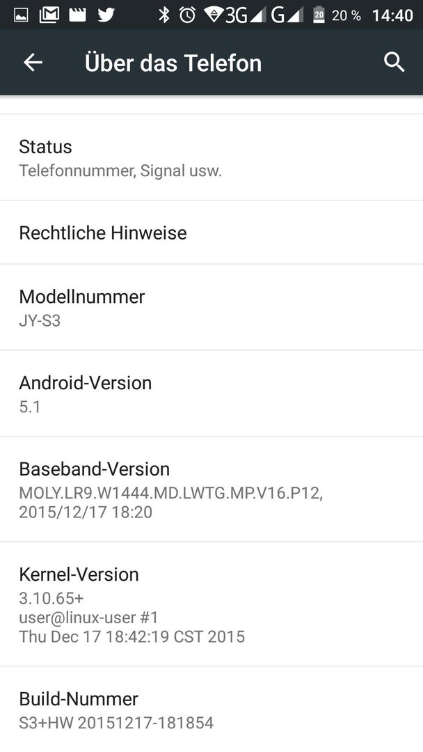

hab hier ein s3 mit 3 GB Ram und Android 5.1 .
wie komme ich am einfachsten auf das aktuelle , das was mir empfehlen könnt , auf 7.1 ???

Der Build-Nr. nach handelt es sich um das Jiayu S3+. Die Firmware findest Du hier: aosp_7.1.1_s3plus_n560a_20170224.zip | by Fire855 for Generic Device/Other

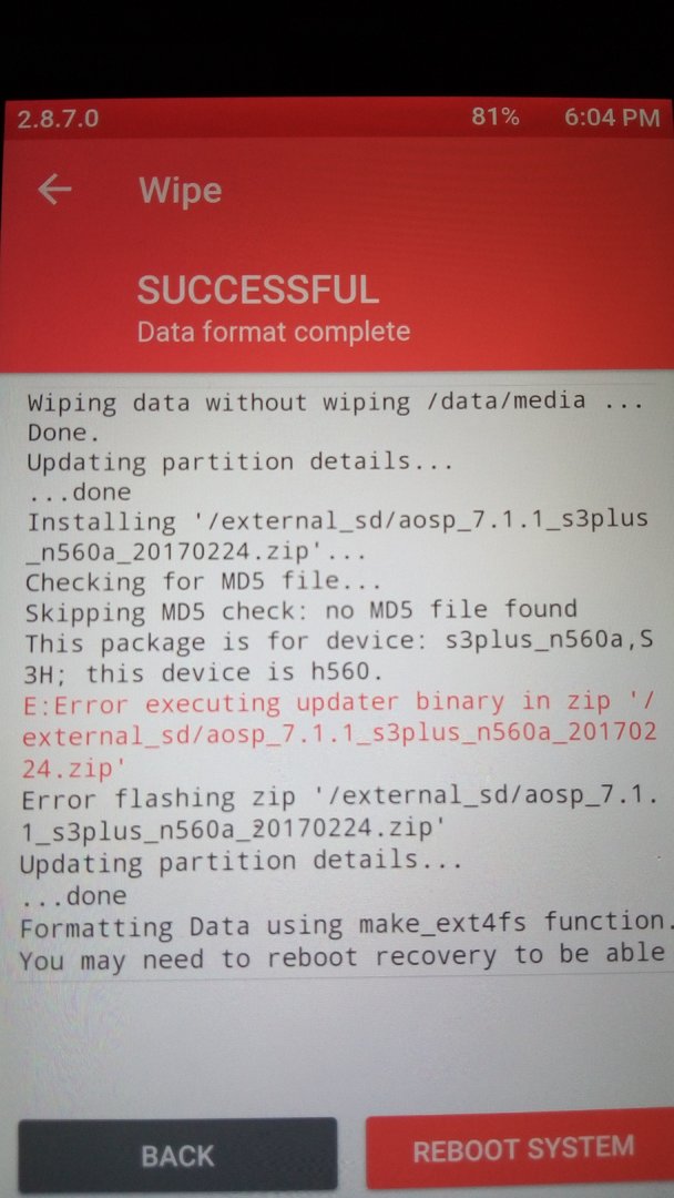

kann ich das aosp_7.1.1_s3plus_n560a_20170224.zip einfach auf sd karte kopiern und dann mit recovery beim neustarten instalieren?
Falls nicht wie kann ichs dann draufspielen.???
Da Resurrection Remix OS auch auf den device trees von Team Mad basiert, sollte AOSP recht einfach per TWRP zu installieren sein. Also aosp_xxx_zip auf die SD-Karte kopieren, ins TWRP booten, "Wipe Data" anstoßen, dann "Install", zur aosp_xxx.ziip navigieren, bestätigen.
hab die richtige aufgespielt jetzt gehts
tja richtig durchlesen das hilft ......

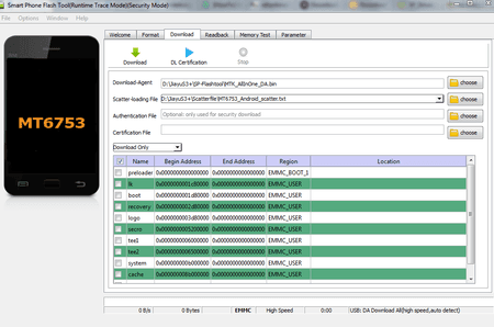

Also, folgendes habe ich:
das hier benannte scatterfile abgespeichert
das Smart Phone Flash Tool downgeloaded, Vers V5.1644 und gestartet
Scatterfile in der 2ten Zeile ausgewählt
etwas verwirrt, weil mein Smarty S3+ einen MT6752 laut Internet hat.
Option.INI Datei laut Anleitung geändert, von false auf true
Bei dem Tool wie in der Flashanleitung die INI-Datei verändert:
Die option.ini-Datei brauchst Du nur zu ändern, wenn Du ein vollständiges Backup ("Readback" genannt) machen willst. Das ist freilich nicht verkehrt :). Das S3+ hat einen MTK6753-Prozessor, das S3 Basic/Advanced einen MTK6752.
Was in Deinem Screenshot fehlt, ist der Pfad zum recovery.img, das aufs Handy gebracht werden soll. Per Doppelklick auf das "Location" Feld in der Recovery-Zeile kannst Du dorthin navigieren.

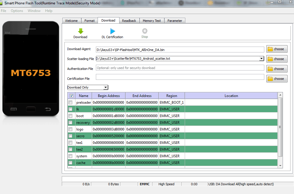

Edit: zum recovery.imc komme ich wie? klicke ich auf diese Zeile, dann will er etwas "öffnen", dachte da gebe ich einen Pfad ein, wohin er es speichern soll? Oder muss ich das Smarty erst anschließen, und eine bestimmte datei auswählen? :confused2:

Hallo Miss Montage.
Danke für den Hinweis.
So, bin wieder zurück aus dem Urlaub.

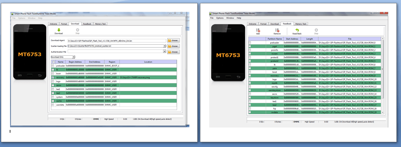

Sieht mein Sreenshot jetzt so richtig aus?
Was genau muss ich nun tun, um ein Backup zu erhalten?
Und, ist es besser, dies App, die ich vom internen Speicher auf die SD-Karte verschoben habe erst wieder in den internen Speicher zu schieben?
Wohin wird das Backup eigentlich gespeichert? Auf die SD-Karte?
Alles so aufregend :scared:
LG,
Raller
Das Backup/Readback wird auf Deinem Rechner angelegt - bei Deinen derzeitigen Einstellungen im SP Flash Tool Ordner - Du kannst dafür aber auch einen Extra-Ordner erstellen. Du müsstest noch fast alle Partitionen anhaken. "Userdata" würde ich weglassen, darin sind Deine Apps und Daten hinterlegt. Damit kann das Readback einige Stunden dauern. War zumindest bei mir so...
Die (User-)Data Partition würde ich eher per TWRP sichern, wenn es installiert ist. Der Screenshot dafür sieht richtig aus.
