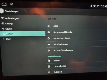

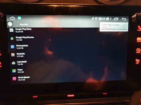

Unter Einstellungen --> Apps --> Standard--Apps --> Start-App
Das geht im fcc launcher nicht
Da gibt es keine Standard Apps

du bist in den FCC Einstellungen... du musst aber in die "Android" Einstellungen (das Ganze kann auch von Rom zu Rom leicht unterschiedlich heißen)
