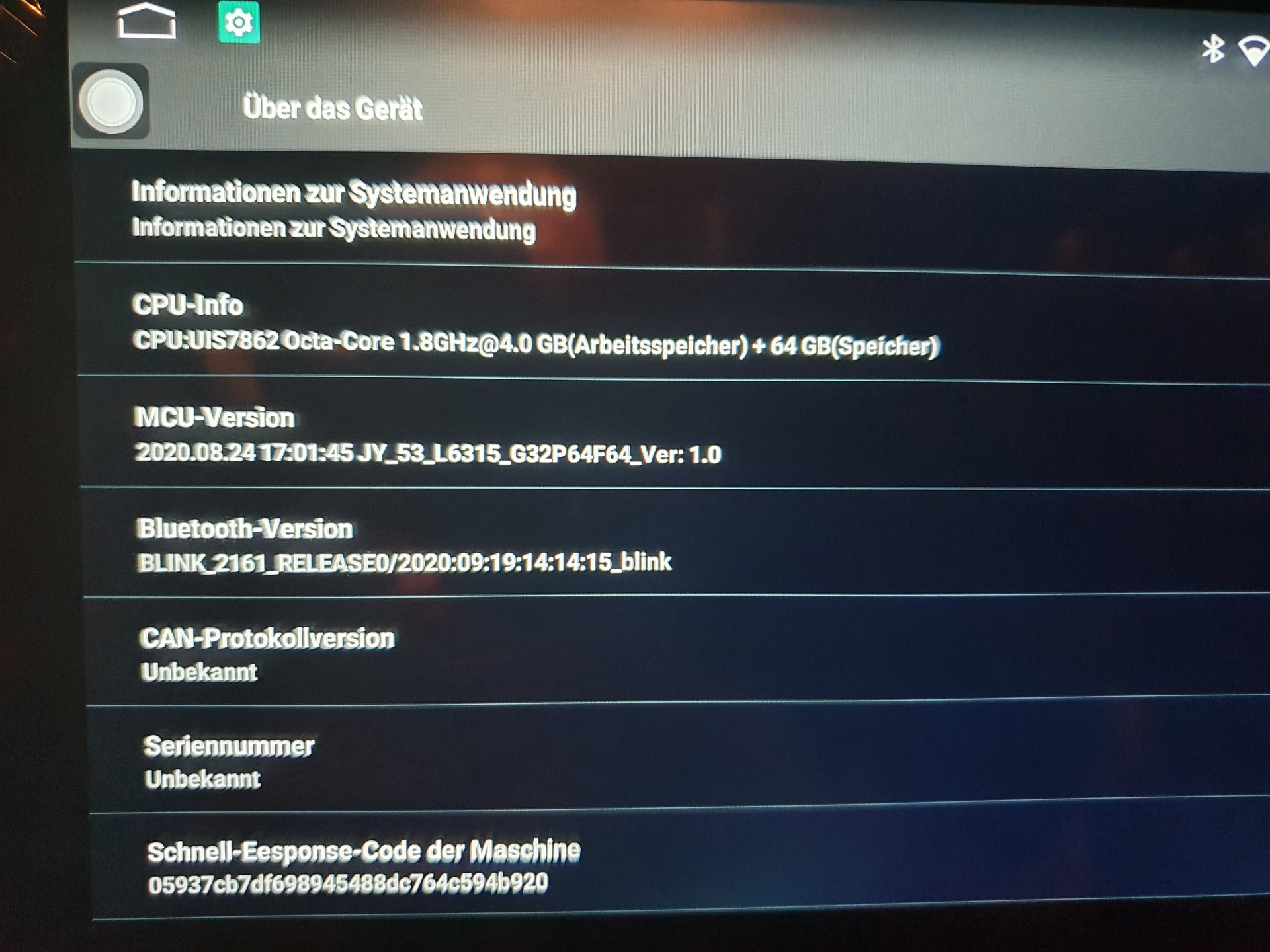

Dann haben wir wohl das gleiche Innenleben nehme ich an. Kannst ja mal trotzdem ein Foto von "über das Gerät" machen.
Die Front sieht bei mir auch so aus, nur halt in 9 Zoll.

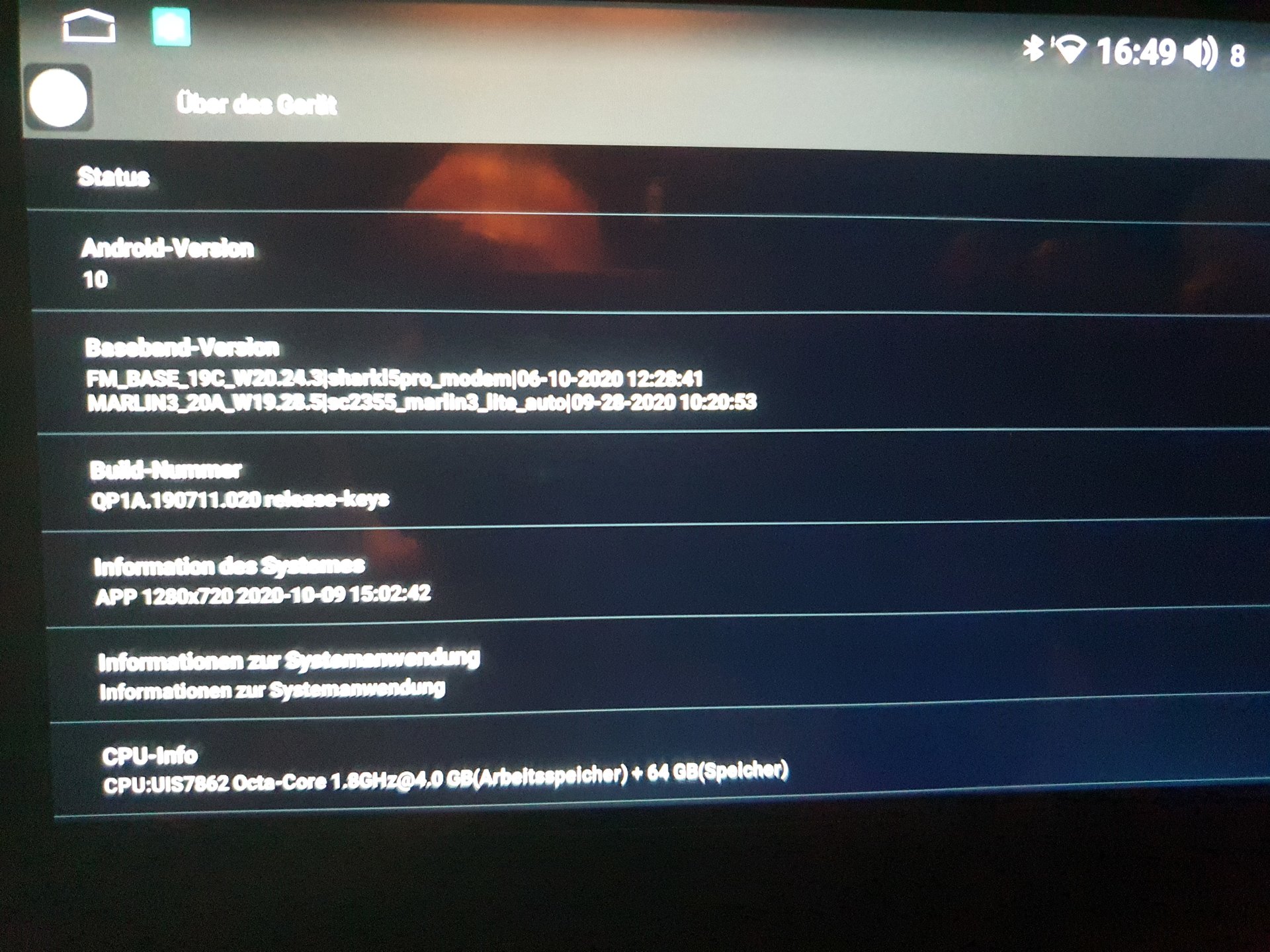

Mach mal bitte ein Foto oder Screenshot von "über das Gerät".
Würde mich mal interessieren, ob wir wirklich das Gleiche haben.

Im Anhang sind die Infos über mein System.

Ansonsten haben wir wohl das gleiche Innenleben.

Für den UIS 7862 gibt's leider noch kein root, weil der noch so frisch ist.
