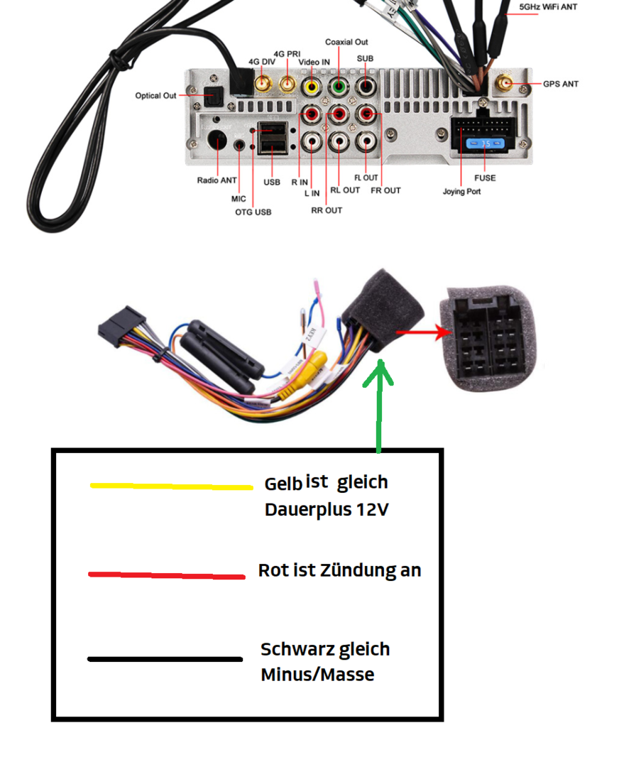

Kommt den auf der Gelben Leitung Strom (Dauerplus)? Mach mal Gelb und Rot plus drauf und drück mal den Reset Knopf und schau was geht.

Hi,
nein. Wie schon geschrieben ist auf gelb keine Spannung. Hab es dann von rot auf gelb überbrückt ohne das was passiert ist.
Welchen Resetknopf? Hab ich den übersehen?
VG Armin
