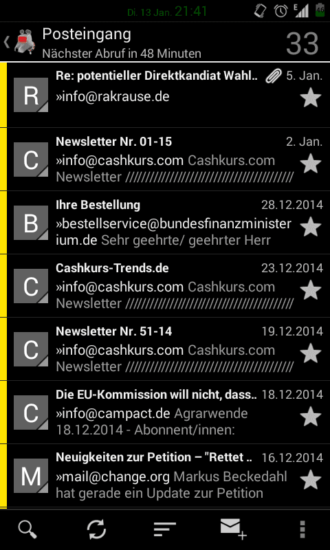

unabhängig ob ich APG nutze oder unverschlüsselt sende. Es geht um das lesen. Das betrifft dann die html Mail (Newsletter oder, was auch immer).
Ich bekommen eine Mail, ich öffne k9 und bin im Posteingang, sehe je nach Einstellung also Betreffzeile und die ersten Zeilen des Textfeldes.

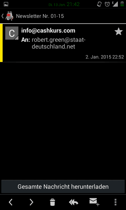

Dann tippe ich die zu lesende Mail an es öffnet sich die Mail und ich sehe im Header den Betreff daunter nur noch den Betreff und An: meine Email plus das Datum/zeit inder Ecke. Aber im Textfeld steht nix.

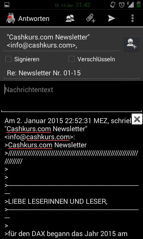

Wenn ich nun Antworten auswähle generiere ich eine AW:Mail
Unter Bearbeiten kann ich den gesendeten Text sehen, auf den ich antworte anzeigen lassen.

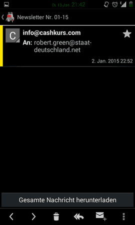

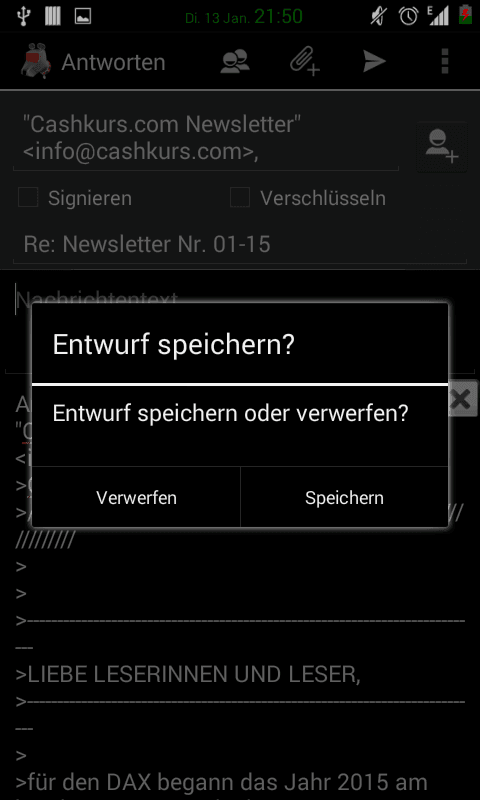

Wenn ich nun verwerfe, gelange ich zurück in die geöffnete Mail
Für einen winzigen Moment sehe ich im Textfeld den an mich gerichteten Text, der dann sofort überdeckt wird.
Anbei die Screenshots, leider bekomme ich es nicht hin den Zeitslot mit freier Sicht auf das Textfeld abzuknipsen.

so jetzt verstehe ich endlich etwas. Die vorherige Beschreibung war wirklich nicht klar.
Bei dem Mail handelt es sich wohl nicht um ein e-mail, sondern um ein Newsletter welches halt nicht vernünftig formatiert ist. Das ist meistens der Fall bei Newslettern. Da kommt nur eine Website an und korrekte Kodierung ist nicht vorhanden.
Vermulich ist es auch gar kein Multipart Mail, also es fehlt der Text Teil und der Rest ist gar nicht separat markiert.
Wenn du mit einem Desktop Programm schaust wie der Source der Mail aussieht, wirst du sehen, das ist nur eine Kette von html Links und sonst nichts. Wenn man nur Text liest sieht man zuerst die Links, ganze Mail laden , dann verschwindet alles. Weil es nur aus Verweisen auf externe Server besteht.
Oft findet man in solchen Mails noch einen Link: haben Sie Probleme beim lesen des Mails?
Dann soll man was klicken und wird man zum default Browser geleitete und dort die Website des Absenders zu besuchen.
Habe es gerade mit einem ähnlichen Newsletter versucht.
Nach dem Laden besteht das Mail aus einem Bild welches nur auf dem Server vorliegt. Darum ist die Seite leer. Die Links welche zu den Bildern führen finde ich gelegentlich in dem ich seitlich scrolle.
Also das sind einfach keine Mails, weder Text noch html, das genau das was du siehst: nichts.
Du kannst natürlich wenn du es wirklich willst den ganzen Mail laden, und dann auch noch die Bilder dazu laden, dann wirst du was sehen vielleicht, aber das Problem liegt daran, dass es hier nur ein Teil Mail gibt, der Text Extract gar nicht übermittelt wurde vom Absender. Das ist im internationalen Mail Verkehrt nicht vorgesehen. Solche Mails gehören eigentlich von den Servern verschluckt zu werden.
