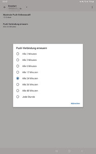

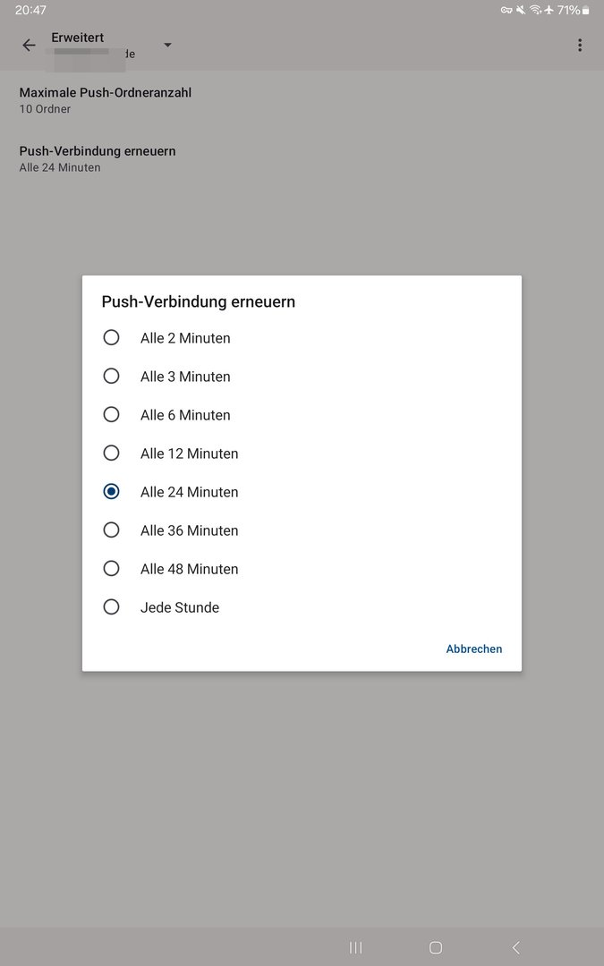

Hey, das ist mal was Neues, was ich nicht wusste, danke dafür. :thumbup:
Dann stell ich das mal auf 24 min um, 30 min gab es nicht.
@PieDieÄj 24 min ist auch die Standardeinstellung in K-9/Thunderbird.
Und, habt ihr auch keine 30 min?
@PieDieÄj Nein, nicht in K-9/Thunderbird.
Wobei ich die kurzen Werte 2, 3, 6, 12 Minuten sinnlos finde. Eine existierenden Verbindung ist eine existierende Verbindung. Warum sollte ich die erneuern?
Aber vielleicht gibt es Anwendungsfälle dafür, weil "Push" auch aus anderen Gründen seine Verbindung verlieren kann?
