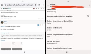

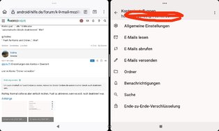

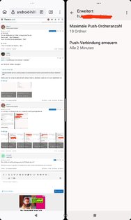

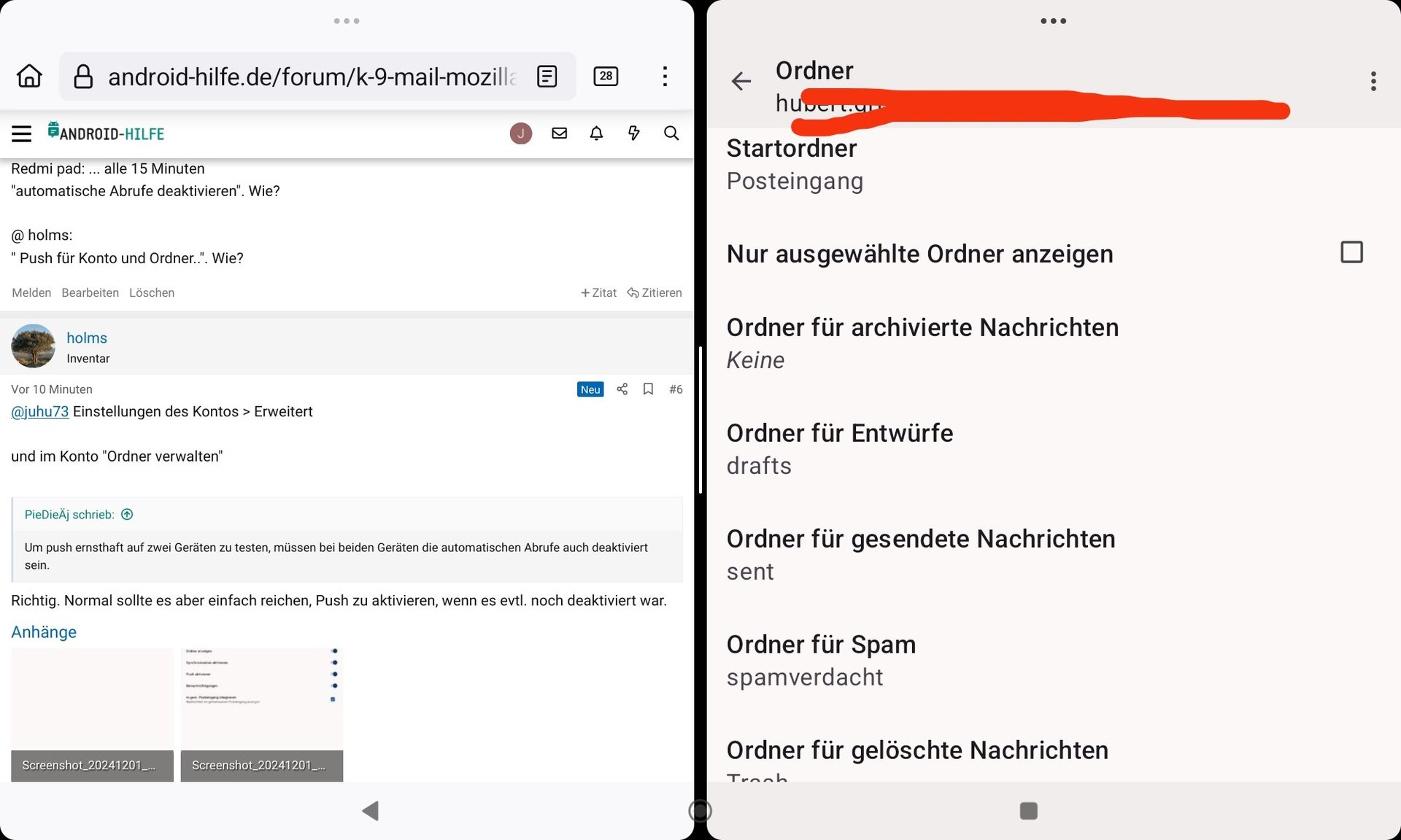

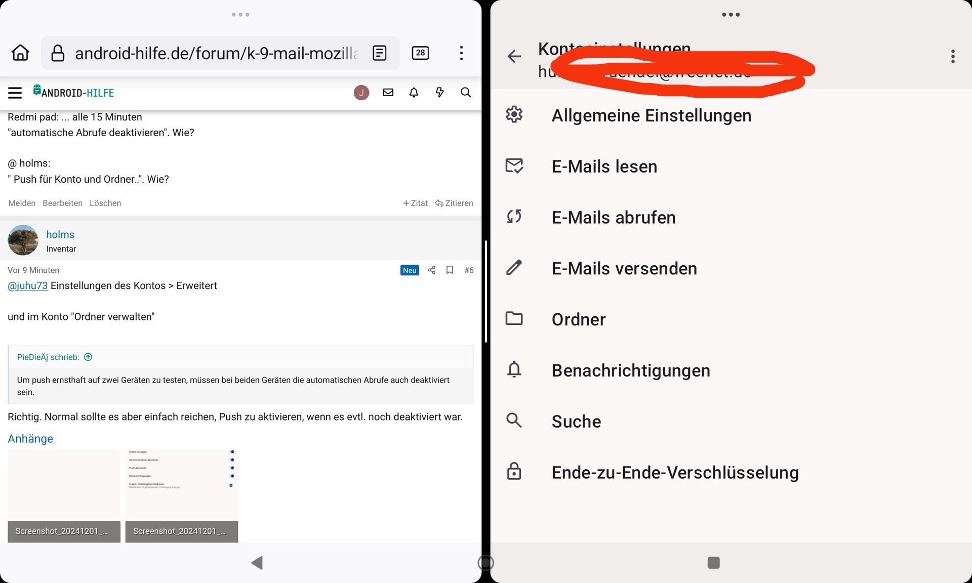

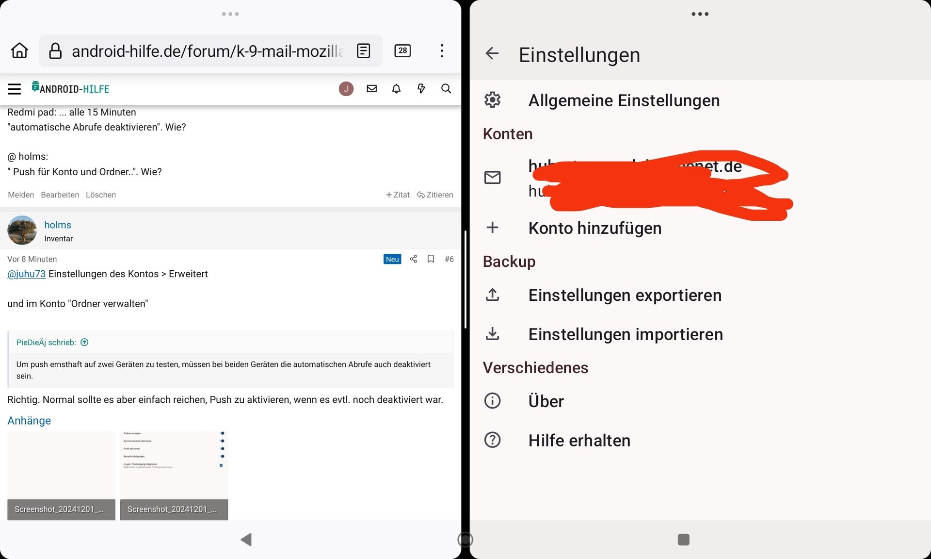

@juhu73 Einstellungen des Kontos > Erweitert
und im Konto "Ordner verwalten"

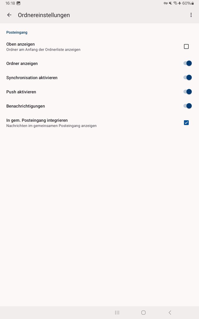

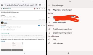

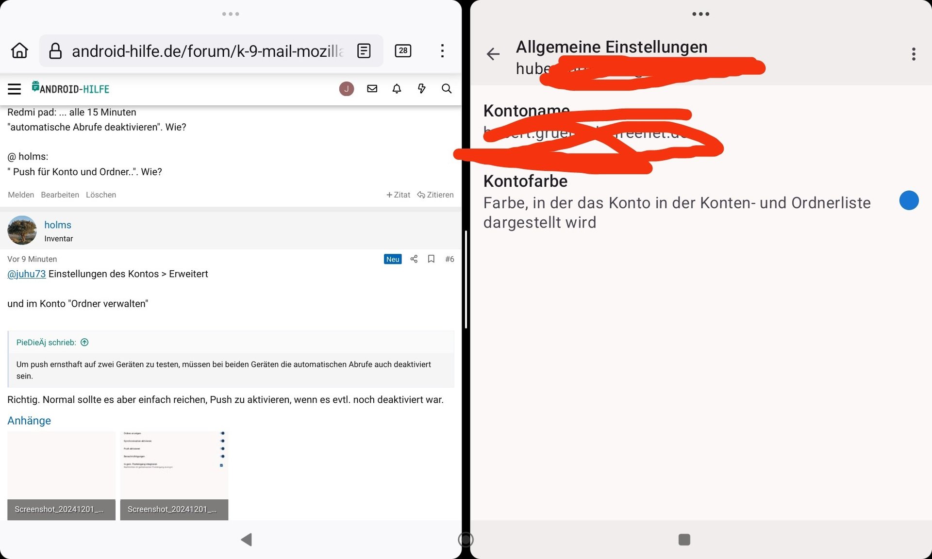

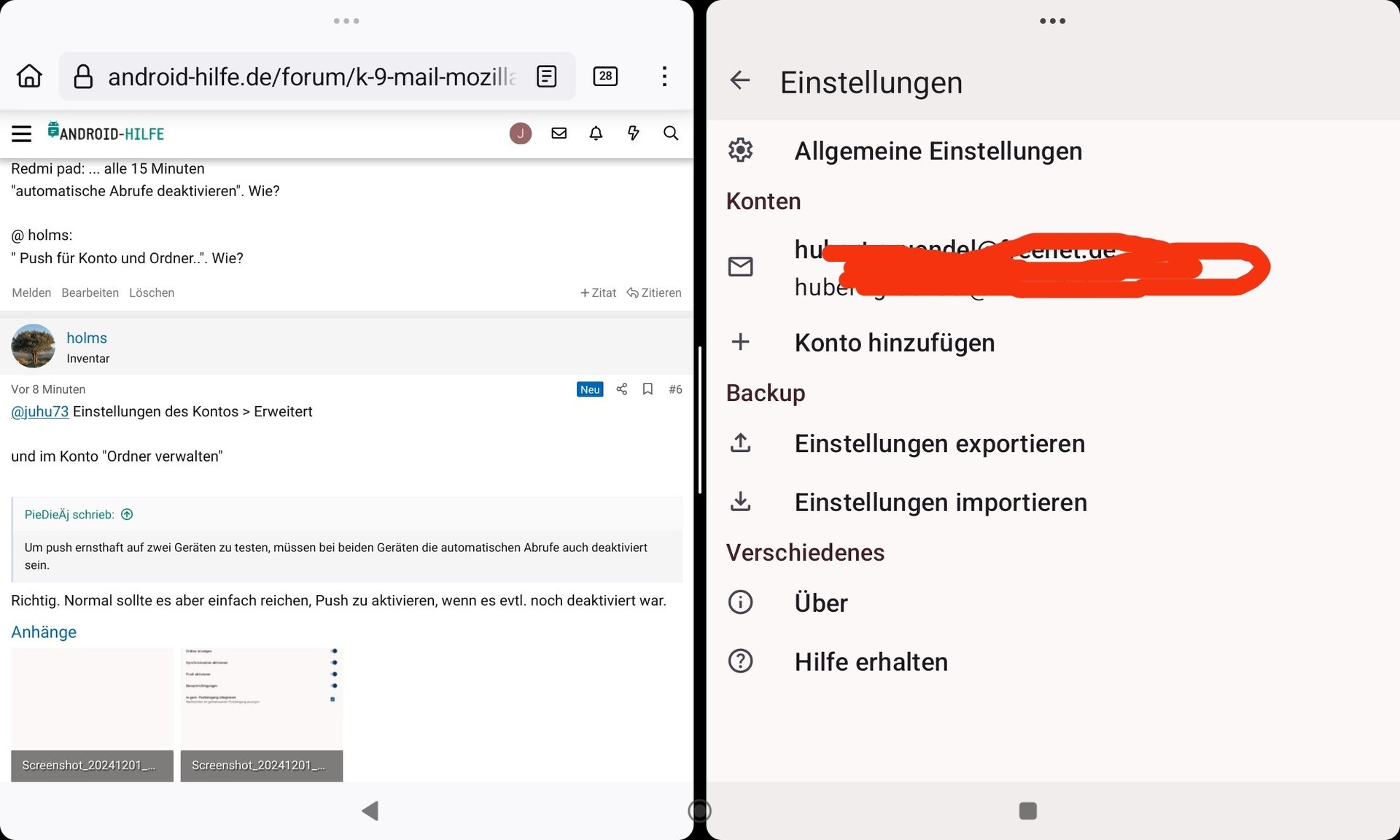

Ich schicke mal Screenshots von meinen Einstellungsmöglichkeiten IMG_20241201_165729.jpg

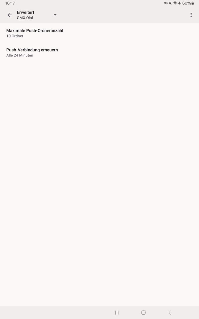

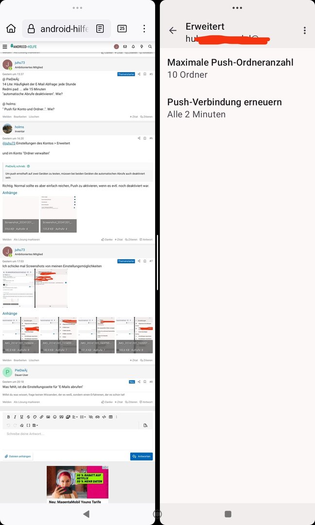

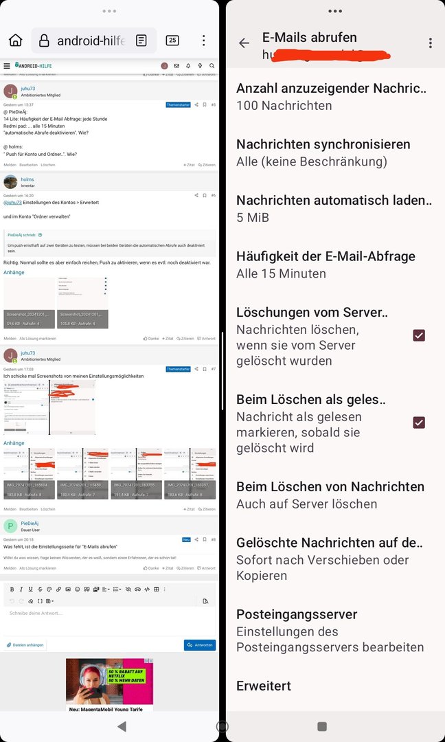

Was fehlt, ist die Einstellungsseite für "E-Mails abrufen"
hier die fehlenden Screenshots
@juhu73 Ändere mal auf 30 Sekunden.
Der wichtigere Screenshot fehlt immer noch:
Findest du in der Seitenleiste. In Konto wie gesagt, nicht in den Einstellungen.

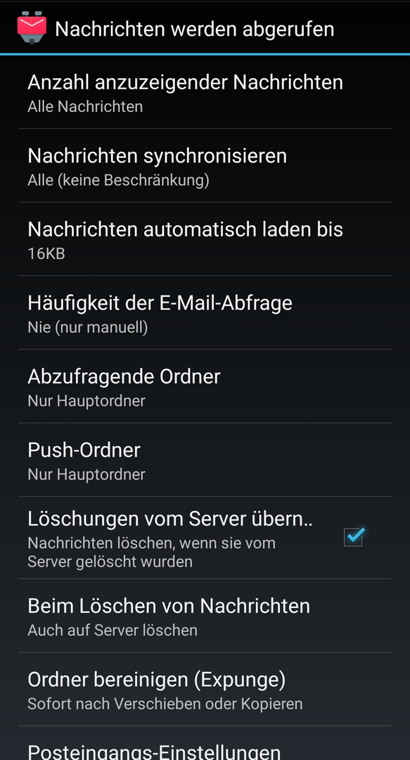

Nochmal: Um Push zu checken, muss die "Häufigkeit der E-Mail-Abfrage" auf "nie (nur manuell)" stehen.

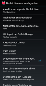

Im Anhang meine Einstellungen aus K9
@PieDieÄj Wie gesagt, wenn Push nicht aktiviert ist, bringt das nichts. Deshalb erst mal Push aktivieren. Da muss man ja nichts testen.
Und wenn es dann noch Probleme gibt, kann man testen wie von dir vorgeschlagen.
Wenn ich Push testen will, muss logischerweise Push auch aktiviert sein.
Bei K9 konntest du, wie du in meinem Anhang siehst, auch schon gleich die Ordner für Push im Abrufdialog bestimmen. Scheinbar geht das in dem neuen Dialog nicht mehr.
Ja, deine App-Version ist veraltet, dein Screenshot passt nicht. Stattdessen passt das, was ich geschrieben hab in Beitrag #10.
Klar, ich habe absichtlich nur 5.6., aber mir ging es ja nur darum, Push wirklich zu testen, wenn es aktiv ist und dazu muss die "Manuelle Abfrage" auf "nie"!
Kannst du nicht mal den ganzen Pfad bis zu den push-Dialogen für juhu73 aufschreiben? Wenn ich das für meinen K9 machen würde, würde das ja juhu nichts nutzen.
Ich verstand dich, aber Juhu wohl nicht. Ich dachte bei "Pfad bis zu den push-Dialogen" an so was:
Einstellungen -> Kontoeinstellungen -> Nachrichten werden abgerufen -> Erweitert
Das würde bei meinem 5.6er zu Push-Einstellungen führen.
